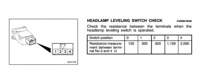

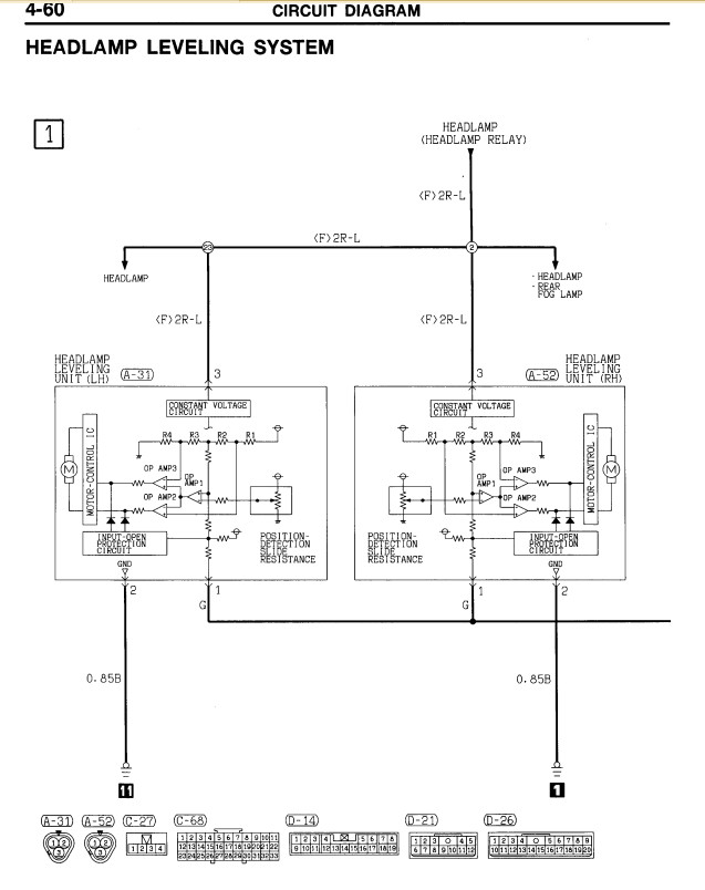

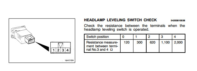

vadym
Сообщения: 1457
Откуда: Черновцы
Поблагодарили: 120 раз
Re: Корректор фар
Сообщение vadym »
Димьен писал(а):Доброго времени суток
В процессе линзования паджерика выяснилось что корректоры фар не работают. Установщики сказали что сами механизмы в фаре в рабочем состоянии, типа на них сигнал не поступает. Не подскажите куда лезть? А то вроде фары отрегулировали на стенде, но на трассе иногда мигают мне, наверно слепит, хочу пониже опустить.
На корректоры подключаются разъемы из трех проводов, на контакт 3 приходит питание (см. схему), 2- масса, провода от контакта 1 от каждого корректора соединены вместе и идут на регулятор подъема на панели. В регуляторе набор из пяти резисторов которые по очереди подключаются на на массу при вращении колесика регулятора. Если питание на корректоры подается и масса присутствует, надо отключить разъемы от корректоров и мультиметром замерить сопротивление провода подходящего к контакту 1 относительно массы (контакт 2). Должно быть в соответствии с таблицей в разных положениях регулятора. Если в норме, неисправны корректоры, если нет - регулятор или проводка.

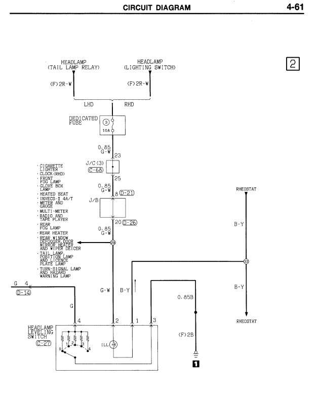

Сообщение dvk1331 »
Добрый день. Тоже заморочился с корректорами. У меня в монтеро спорт их не было изначально. Поставил фары депо с линзами и корректорами, купил на разборке регулятор с откусанными проводами и теперь ломаю голову с распиновкой этого регулятора. Я так понял, что два контакта отвечают за лампочку подсветки регулятора, один управляющий и один питание (+ или - не знаю чем происходит в этой машине управление). Если кто знает подскажите распиновки :*HELP*:
Dimix
Сообщения: 12137
Двигатель:: 6G72 24v
Откуда: Балашиха
Благодарил (а): 88 раз
Поблагодарили: 405 раз
Re: Корректор фар
Сообщение Dimix »
Схема выше
