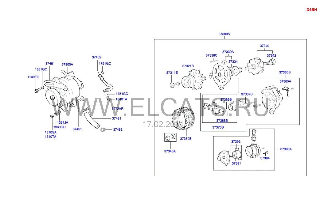

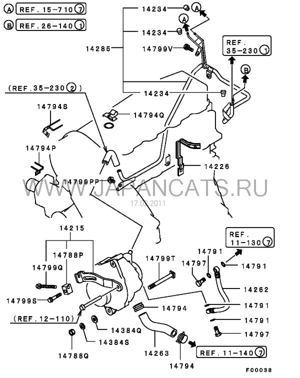

Можно ли 37481-42150 патрубок генератора от хёндая поставить вместо родного MD 141543 шланга вакуумного насоса? На екзисте сроки поставок разные, оч надо, подскажите

Двиги одинаковые, вакуумники тоже, по идее можно, рисунки помогли бы понять более конкретно.

Re: Патрубок генератора 4D56T
вот рисунки ::-):
однозначно подходят. Еще подходит любой хорошего качества маслостойкий шланг, режешь по месту.
Спасибо! Ды я бы свой не стал менять, просто по запаре в бензин кинул, вмете с кронштейном
Дык, он же вроде из маслобензостойкой резины, не?Fil писал(а):Спасибо! Ды я бы свой не стал менять, просто по запаре в бензин кинул, вмете с кронштейном
да там любой шланг более менее подходящий по диаметру ставить можно,лишь бы маслостойкий,сам то подумай..........чо там заказывать?в тазиковский магаз сбегай.........в гараже пошукай......только в те выхи менял и тот и тот.
Ды вот хзДык, он же вроде из маслобензостойкой резины, не?
vadim82
Дельный совет, а то чё-то я совсем запарился, надо в тазоволгомагаз нагрянуть и там подобрать!
