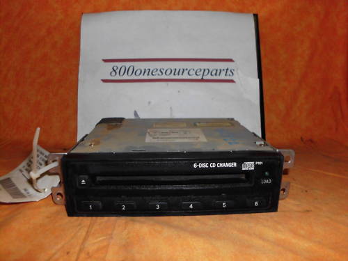

Сорри если повторюсь. Поиск результата не дал.
МПВ-3, 2005. Стандартная штатная комплектация магнитола 9181 + 6-дисковый чейнджер. Кто-нибудь делал какую-либо профилактику именно для чейнджера? А то часто стал сбиваться и слышно, что диск головка пытается считывать (елозит туда-сюда, судя по звуку) но не может.

Re: Профилактика 6-дискового чейнджера
как вариант остается головку почистить и посмотреть состояние подвеса.сразу вопрос: а диски в кассету заряжаются или по-другому - каждый отдельно вставляется. у меня был в форме кассеты: в кассету вставлялись диски, а сама кассета в чейнджер. вот как-то подвес этой кассеты слетел и в итоге на кочках терялись диски. подвес сам по себе пружинный. еще может быть на кассете пластиковые защелки неисправны - от этого тоже может диски не читать. если не сложно, выложи фотки чейнджера.
диски вставляются последовательно (выбираешь номер диска - вставляешь; затем следующий и т.д., извлекаются аналогично).
понял какой аппарат. тогда только разбирать и чистить головку, заодно профилактику ему полностью сделать. как правильно чистить головку поищи в инете.
