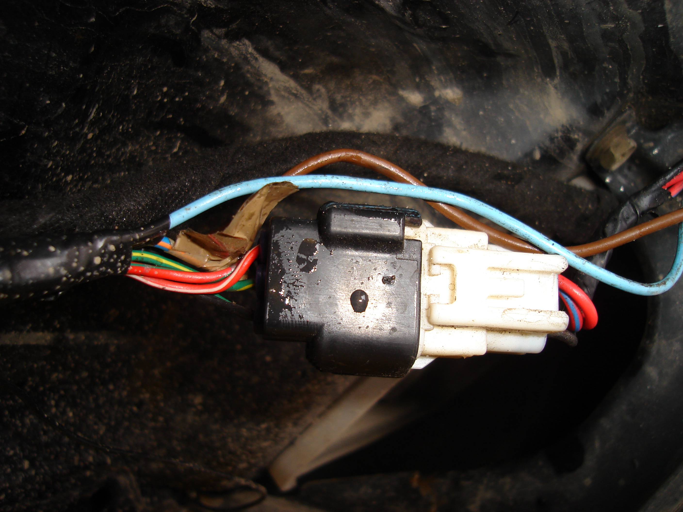

madsen-приходить проводок вот в эту фишку, а она за задним верхнем левым(водительским) стопариком.Ну а который из проводков найдёш.Мой совет -отклычи временно верхние повороты и левую сторону подключи противотуманку а лампочку вставь красную светодеодную есть такие в продаже на УАЗовский патрон
[img][img][/img][/img]
Последний раз редактировалось Игорь68 18 фев 2011, 22:23, всего редактировалось 1 раз.

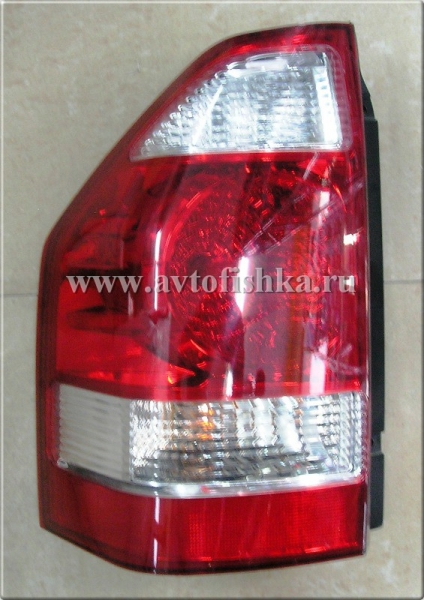

Судя по фотке это монтеровские фары или китай вообще... без туманок... А у меня паджеровский оригинал верх задний ход а ниже туманки, но в моих вставлена лампочка в центральную( пустую часть) и теперь там габарит и стоп (самоделка...) Вообще там все очень легко переделывается, т.к. вся проводка есть...

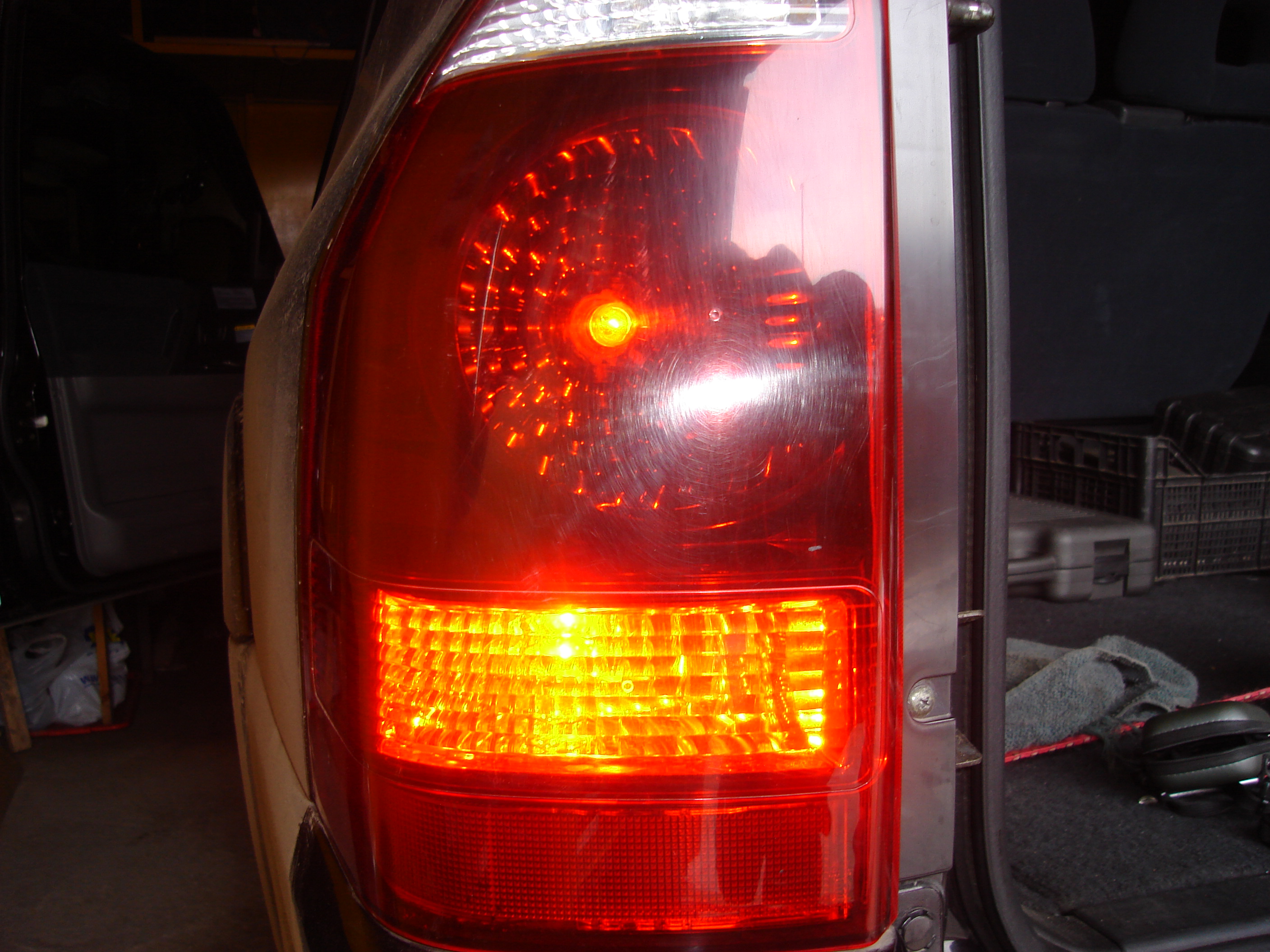

Ну, вот и закончилась бодяга с ГТО - талон лежит в кармане. Сделал самым простым и доступным способом - поменял контакты в фишке. Спасибо всем откликнувшимся и МЕГАСПАСИБО askor'у за самое деятельное участие в моей проблеме! Завтра поменяю все обратно и ближайшие два года буду ездить видный всем пузотеркам в любую погоду. Кстати, чуваки, проводящие ГТО согласны, что чем крупнее, а соответственно, виднее габариты-стопы-поворотники, тем безопаснее, но техрегламент...
