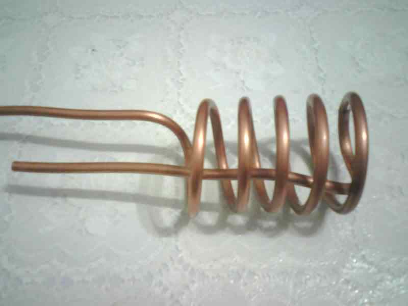

d трубки 9мм. Донор: сплит-система. Гнули пружиной, иначе загибы и сужения трубки.
По мере конструирования буду закидывать фотоотчет.
Змеевик подогрева.
Змеевик подогрева.
