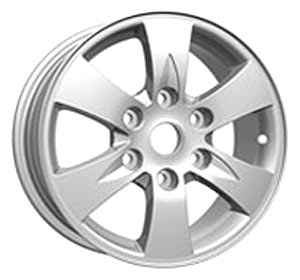

MITSUBISHI Mi33 7x16 6x139.7 ET38 67.1 - 3750p
КиК R-7 Рольф Джип 7x16 6/139,7 ЕТ38 D67,1 - 3550p
KiK R-7.jpg (37.99 КБ) 1185 просмотров
КиК Невада (КС526) 8x16 6/139,7 ЕТ20 D67,1 - 3350p
