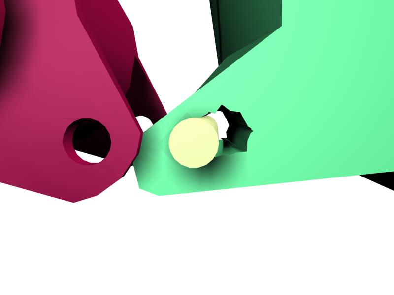

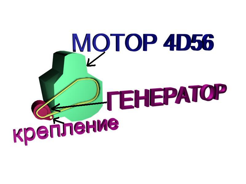

Нашел в чем проблема генератора, он просто болтается из-за этого ремень не натягивается и отсюда генератор не работает, крепления со стороны мотора износилась так же как и показана на рисунке и вот не знаю что делать если менять, то придется весь мотор разобрать крепления содержится в передней половине мотора и скока это запчасть будет стоит? Кто сталкивался такой проблемой? и если другие варианты кроме разборки двигателя?

Полезная ссылка, но всетаки генератор у меня норма работает, а вот с креплением беда вырезать что ли потом нормальную сварить токо для этого нужно пол двигателя разобрать а я боюсь что то еще сломаю сам то никогда не разобрал двигатели ))

Ладно нибуду на этом замарачиватся сделаю так как тут http://www.pajero4x4.ru/bbs/phpBB2/view ... 0%BE%D1%80 сделали подложилу пруток железный в свободное отверстие до поры до времени сойдет, вот весной кгда диплом получу на работу устроуюсь вот тогда и все это поменяю ))))
