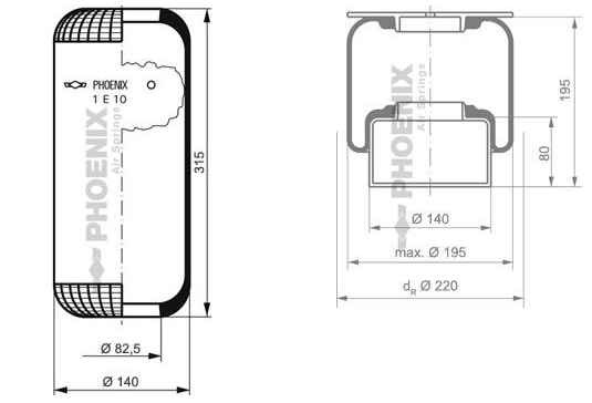

пневмо подушки от кабин грузовиков
Для тех кто вдруг захочет поставить пневмо подвеску
каталог подушек пневматических в PDF

Смотрел смотрел, так и не понял какие из них подойдут например на зад? ссылку бы где есть цены и размеры (характеристики) подушек. А на наших грузовиках или автобусах таких подушек нет? А то народ кто ставил пишут что не помнят от чего.

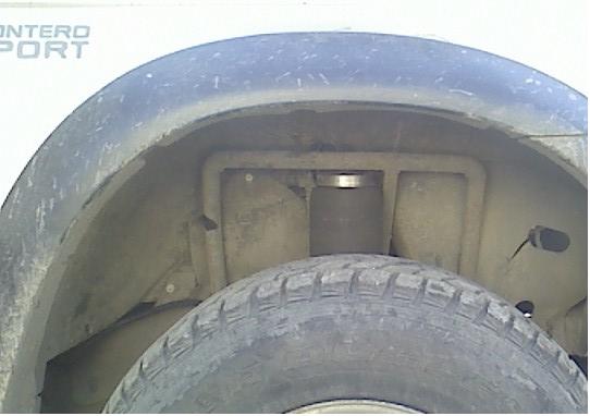

На перед всё очень сложно там катастрофически не хватает места. Можно поставить подушку с упором только в верхний рычаг и то в паре с торсионами, так как подушка маленькая, но рычаг не выдерживает, прогибается. Второе, верхняя шаровая не силовая начинает стучать и долго не проживет. Так это было

на пузе

ага,я вот эти фотки вроде и видел где то тут.
ща начинаю делать пневмосистему из кондея.назад все ясно как делать........вопросы по передку.
и понимаю что не так все гладко

Re: пневмо подушки от кабин грузовиков
эти только поршень 100 мм. в диаметре

[*]pnevmohod писал(а):эти только поршень 100 мм. в диаметре
Если дадите номер, помогу найти по низкой цене пневмобалон. Рекомендую брать фирмы firestone. Они на 99% состоят из натурального каучука а не из обычной резиновой смеси. Тем самым ресурс больше в 3 раза.
