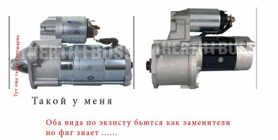

ищу стартер на 4d56 № MD 344183.
Это с машины где МКПП.
На АКПП стоит немного другой, со смещением и у него нет полушария где звездочка.
Подскажите может кто ставил с АКПП, может он подойдёт.
с АКПП нашел несколько предложений, МКПП не одного, практически все разборки обзвонил.

с акпп в мск к примеру вообще не найти - это челленджер. а так не пойдет - от маховика через пол-года не останется ничего. именно твой стартер человек в купи-продае долго-придолго продавал, и сейчас скорее всего продает за 4р по-моему. а звать его Winns.

Ну раз бьются (что аналоги) то бери. Не пойдёт отдашь.

У меня 2 Паджерика 89 года,движки 98 года,механика и автома,на обоих стартеры 2 вариант,3 год работают без проблем,в магазине где преобретал стартеры обьяснили что стартеры взаимозаменяемы,1 без редуктора 2 с редуктором,1 большая редкость,2 надёжнее,я продаванам поверил и не жалею.Можно же и на пробу взять стартер,у нас на разборках это практикуют.

Эх знать бы точно.
там вообще даже разница есть
МКПП 12 зубцов
АКПП 10 зубцов
МКПП 12 зубцов
АКПП 10 зубцов

вечером отпишу сколько зубцов у редукторного точно. только вчера разобрал 4Д56 под расточку, стартер редукторный стоял. на маховике зубцы нада считать?

Помимо количества зубзов, они ещё могут быть разной формы (с наклоном или без)+маховики МКПП и АКПП, если верить экзисту тоже отличаются (сам маховик для АКПП не видел

Месяц назад поменял двиг 4Д56 от автомата (маховик пришлось ставить от механики, т.к. на моем МКПП), так стартер с автомата работает без проблем на механике...triode-master писал(а):Эх знать бы точно.
МКПП 12 зубцов
АКПП 10 зубцов
