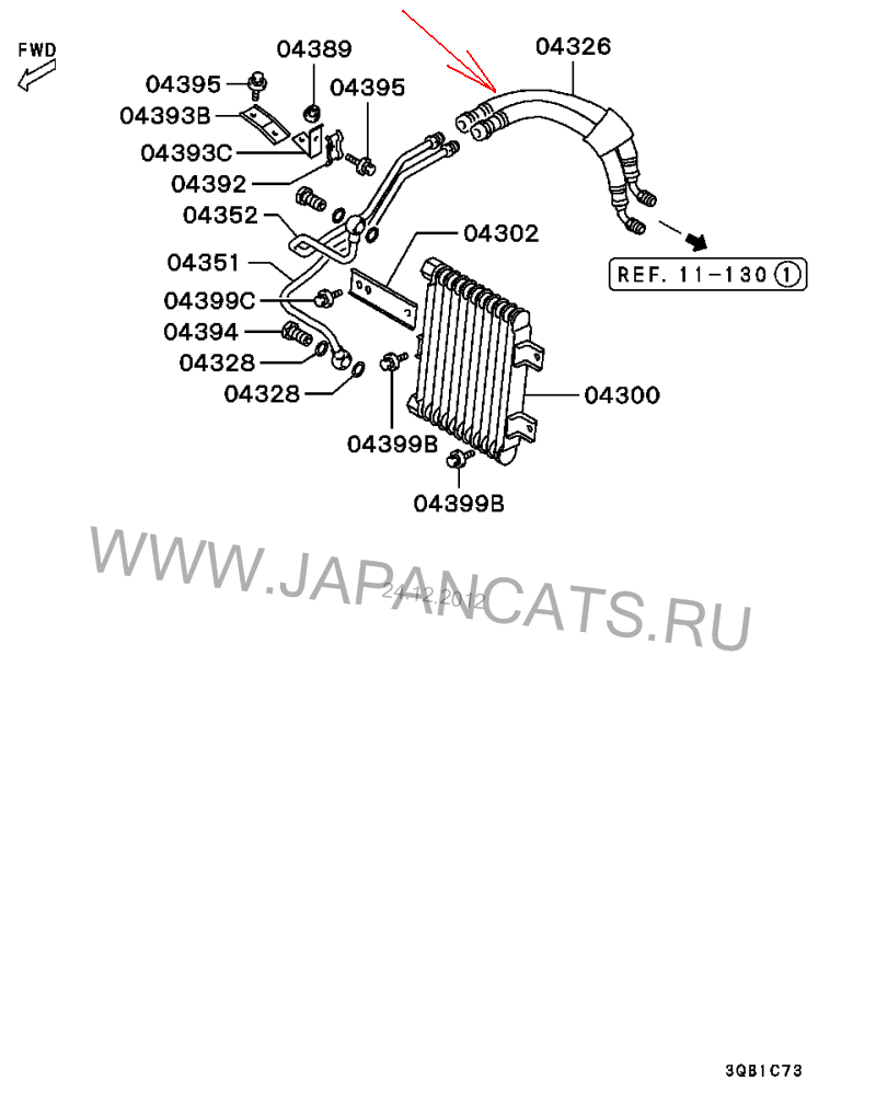

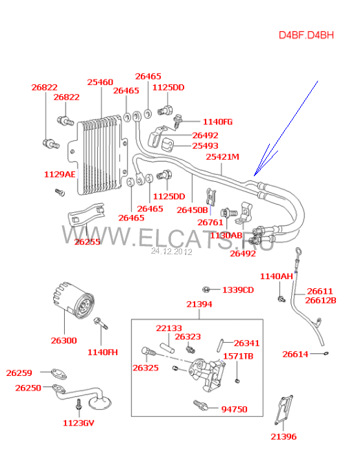

тоже потекла эта трубка
оригинал (два шланга) MR127900 стоят на exist 4600 руб
существует Hyundai Galloper c почти таким же двигателем
25421M1010 стоят на exist 1800 руб.
я правильно понимаю, что это два шланга + две трубки --- комплект?
подскажите достоверно --- на МПС 4D56, 99лс, 2005 г.в.
1. подходит? галлоперовский 25421M1010 вместо родного MR127900?
2. есть смысл пытаться экономить? ну может там отличия есть какие-то у галопера и придется колхозить...
