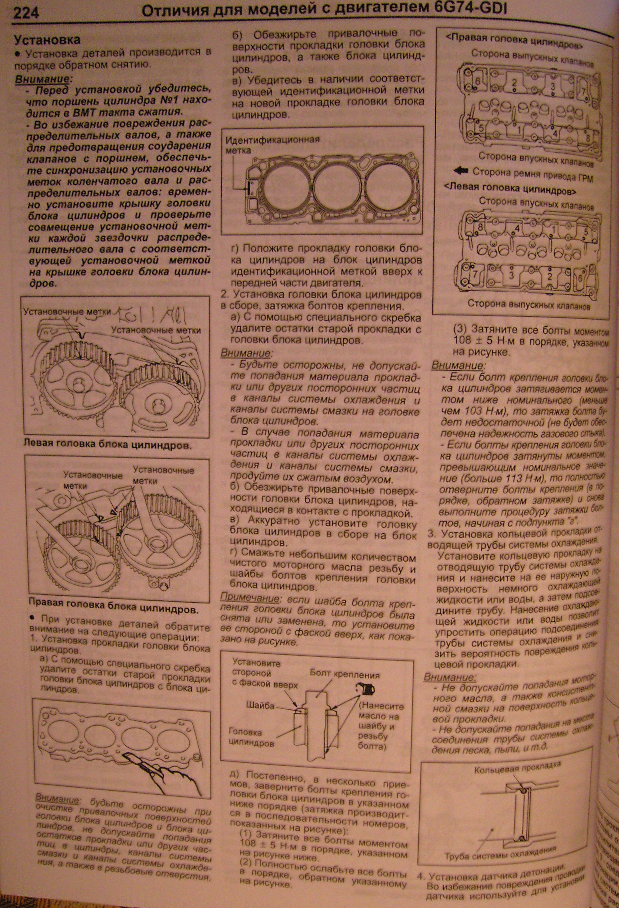

подскажите моменты затяжки никто не знает ,нигде не могу нарыть,нужно момент затяжки ГБЦ,РАСПРЕДВАЛОВ,ШАТУНОВ

Вот про постели распредов http://www.pajero4x4.ru/bbs/phpBB2/view ... .Остальное горит?Седни-завтра мурзилку пофотаю.Болты гбц 108+-5нм.Крышки шатунов -34нм и довернуть на 90-100град.Перед этим навернуть гайку на болт и если не накручивается от руки-болт вытянут,замена.

Посмотрите этот файлик https://drive.google.com/file/d/0B2tqUV ... sp=sharingdeadismile писал(а):подскажите моменты затяжки никто не знает ,нигде не могу нарыть,нужно момент затяжки ГБЦ,РАСПРЕДВАЛОВ,ШАТУНОВ

Затягивается так: сначала все гайки на левой башке до 7 Nm, потом на правой до 22 Nm, потом на левой до 22 Nm, потом снова на правой до 22 Nm, и контрольный на левой до 22 Nm. Посмотреть можно тут (стр. 36): https://drive.google.com/file/d/0B2tqUV ... p=sharing . Но это, к сожалению, не избавит вас от проблемы несоосности свечных колодцев. То-ли от старости, то-ли от перегревов, то-ли от кривых рук и мозгов тех умников, которые неправильно в своё время до дури затянули впускной коллектор и он растянулся вширь, но эта проблема была и у меня. Частично я её решил подбором временных направляющих свечных колодцев (я использовал стальную водопроводную трубу на 1/2 (около 22мм диаметр кажется) согнутую на 90* (такие уголки примерно 200х200мм. Покупал в Метизах). Перед использованием зачистил болгарином все заусенцы. И перед закручиванием вставил их в каждый свечной колодец (немного смазав маслом - чтоб легче вынимались потом). Ну, неплохо-бы при затяжке иметь 3 дополнительных руки чтобы отводить эти направляйки в противоположную сторону сдвига впускного коллектора - чтобы меньше закусывало. В результате в 3 горшках свечи меняются почти на ура. В двух (в 6 и 5 кажется) свечник закусывает, но поменять можно, а в 3 немного мешает фланец дросселя на впускном коллекторе. Я это вылечил болгаркой подточив фланец под углом в плоскость свечника (наподобие радиусной фаски) - рабочей плоскости прокладки дросселя эта фаска не затронула, но теперь можно менять свечи не снимая впуск!!!nippon писал(а):Ребят, подскажите как правильно протягивать впускной коллектор, чтобы не смещался относильено свечных колодцев. Что там, Момент затяжки или что. Спасибо.
