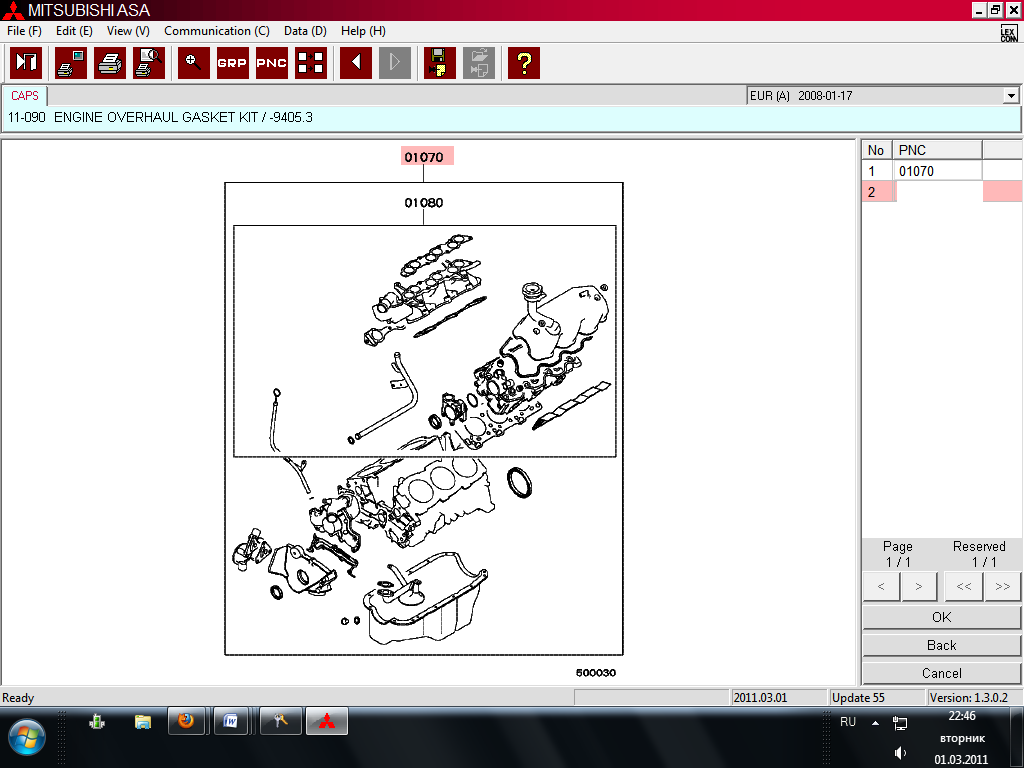

Re: Что входит в комплект Mitsubishi MD 997517 ?
1 Полый комплект прокладок двигателя
2 ничем
3 оба
2 ничем
3 оба
Fakir, спасибо!
2. По экзисту существенно отличаются ценой
Прошу уточнить входят ли в комплект сальники распредвалов, коленвала и маслосъемные колпачки?
Novice, на картинке нарисованы все прокладки, которые входят в комплект, в том числе и то, о чём ты спрашиваешь.
