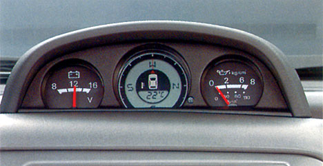

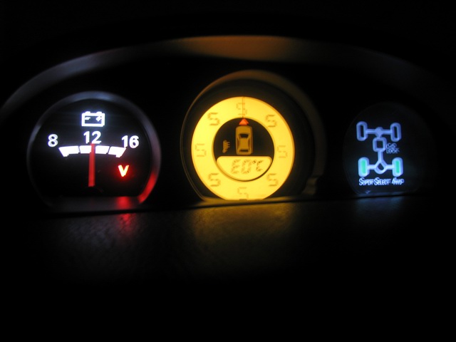

Есть пару проблемных мест. Одно из них - компас и термометр. Про замену лампочек подсветки нашел в поиске, но интересует правильно ли работает термометр?
У меня показывает так, как на нижнем фото (температура - E0). Нашел в темах другое изображение (верхнее фото ). Кто подскажет какая хворь у моего компаса?? Кстати панелька у меня как на верхнем фото.

Он короче,обнулился,видимо клемму с аккумулятора снимали,у меня была такая хрень,по руководству по эксплуатации настроил,там подробненько все описано,в течении 5 мин все придет в норму.Кстати,смотрю правый индикатор другой?Что за модель?

Спасиб, ребята! Покурил еще раз поиск нашел вроде как решение - это обрыв датчика. Будем разбирать и смотреть где он стоит. Кстати конкретно может кто сказать место положение датчика на машине 2002 года.
P.S. Фото не мои нашел на форуме, просто проблема такая же - не правильно показывает температуру.

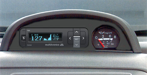

Примерно так это будет выглядеть:
Дизайн, конечно, не очень, зато функционально. Надо еще подумать на эту тему. Как вариант отказаться и от давления масла, взять БК на 1din тогда он всю нишу займет и будет более гармонично.
