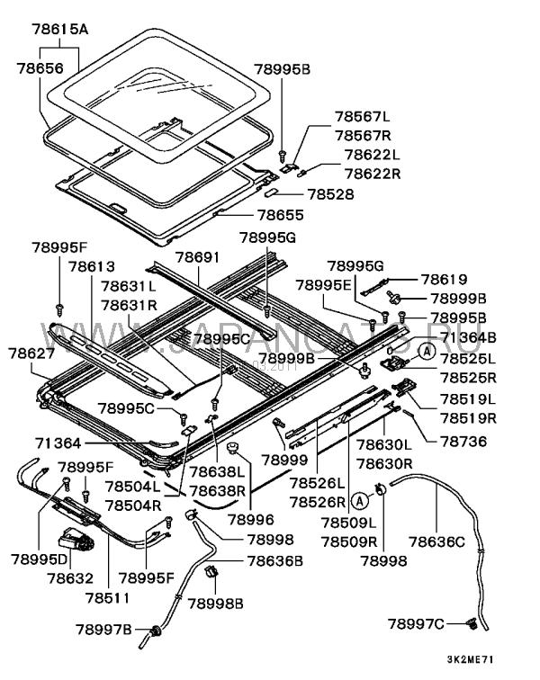

И по люку , посмотрел его там с двух сторон хреновины которые тросы тянут. слева двигаеться и уходит в крышу а правый чуть двинеться и треск. вот. че разбирать? есть фото отчет по разборке люка?

Фото отчета нет, есть шанс внести свою лепту)))

Груша- Аккумулятор давления тормозной системы- MR 977223, 4630A011
Кузов-крыша- там увидишь картинку с люком)))

Кароче. Люк победил нополавину . а именно вылетела одна из направляек 78519R я ее вставил без разбора и люк заработал. но при закрытии он поднимается наверх на 5см. т.е. надо в ручную опускать. пробовал инициализировать не смог.
и что снова разбирать? (я выставлял тяги на глаз. )
но люк номально ездеет , работает проветривание открытие закрытие.
С гулом в ногах разобрался - это мултилок!!!! надо просто крышечку закрывать - сквозняк

Инициализация по букварю помогает вроде только при закрытии люка по поять сантимов. А тут как бы другая ситуация.....

кароче люк самопочинился, дрючил дрючил инициализацию. и помойму просто придержал рукой, сработала - типа аварийная остановка. и опять подрючил
И уоляп все работает ,супергуд
