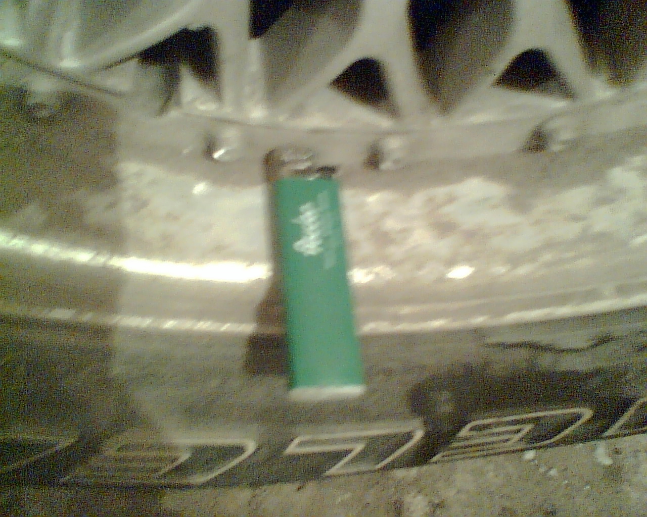

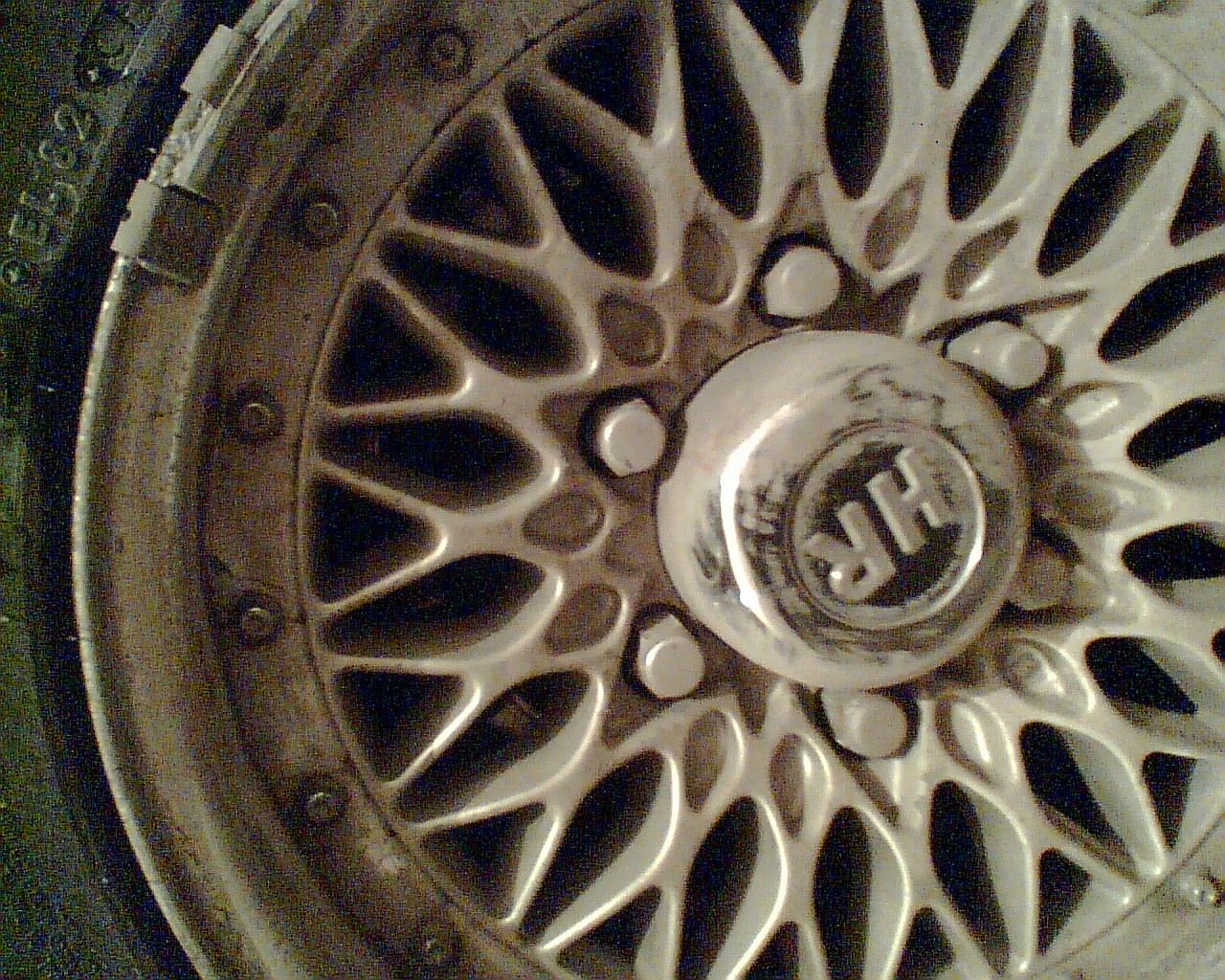

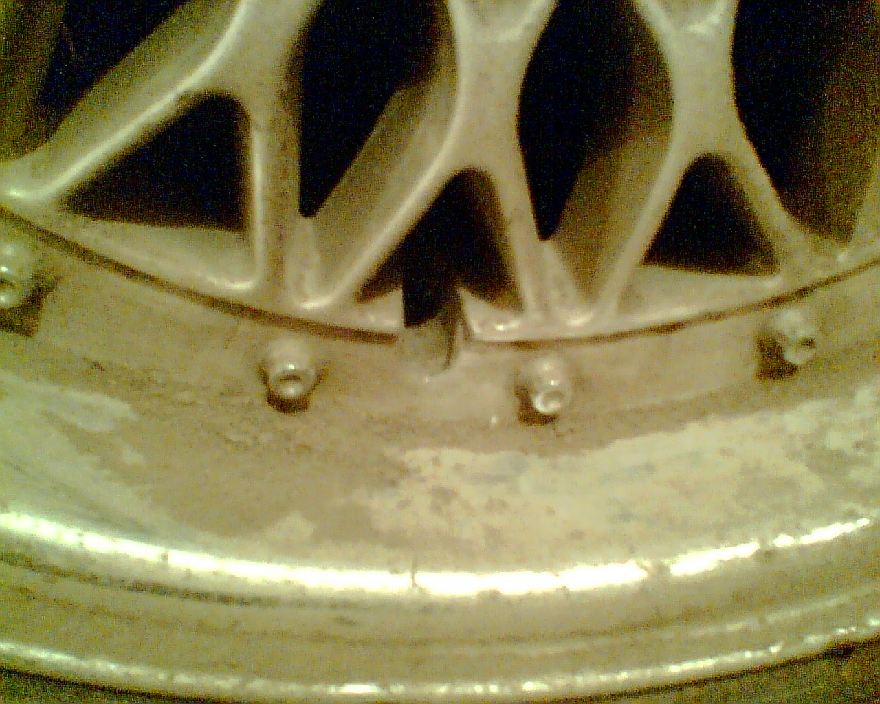

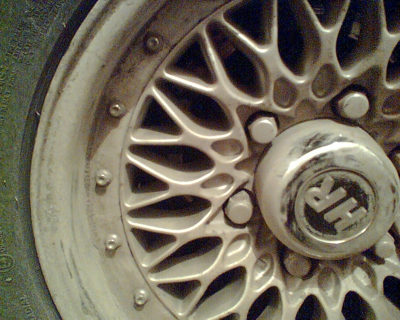

Диски с резиной 31х10.5х15 так что за нах? что за диски, болты думал бутафория, а нет каждый болт на гаечке, бесит только одно накачать над колесо снять (как поссать так разываться) сапуны внутри стоят. Хочу нацепить 33х12.5х15 на них, или избавиться от них???

Если надо снимать диск чтоб накачать его - могут быть реальные проблемы если в лесу разбортируешсья... да и стравливать резину неудобно... Так же для таких колес(33х12) надо вылет 0 и меньше и ширину диска 7', а сколько в этих ты не указал.

Кабан секач писал(а):Диски с резиной 31х10.5х15 так что за нах? что за диски, болты думал бутафория, а нет каждый болт на гаечке, бесит только одно накачать над колесо снять (как поссать так разываться) сапуны внутри стоят. Хочу нацепить 33х12.5х15 на них, или избавиться от них???
может стоит просто дополнительные соски врезать????

Или раскрутить их и перевернуть?

переверни.они разборные вылет меняется!!!

Lehahohol писал(а):[ может стоит просто дополнительные соски врезать????
Можно так, а можно купить Г-образные металлические соски - на 1 и 2-й фото вырезы под них видно.
