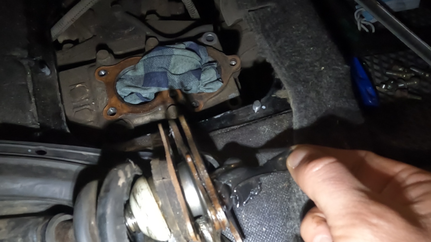

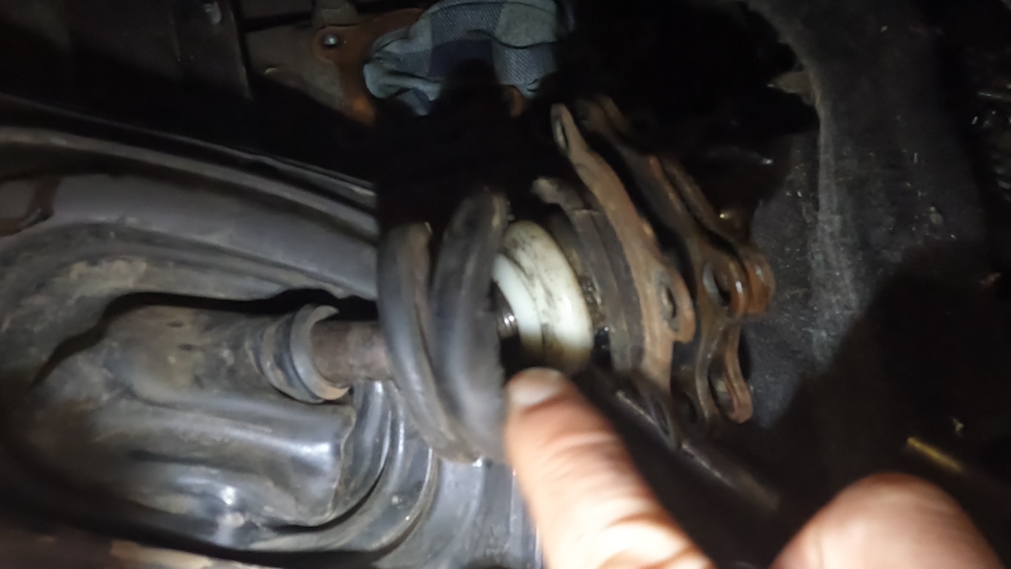

Тазопыльник барахло, не рекомендую его ставить!
В июле 2021, по наводке купил его и поставил (арт. 21083414077 пыльник и 21010-1703096-00 сам чехол) немного доработав.
Сейчас, в феврале 2024 меняю сцепление, снимал рычаги и оба пыльника на ручке переключения передач, что от ваза покупал - в труху. Второй, на раздатке - оригинальный, даже трещинок нет, а вот нижний маленький от ваза тоже на выброс
