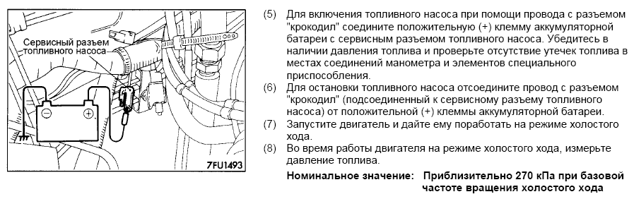

Вроде бы получается, что разъем - это синий. Я измерял на нем напряжение, оно почему-то поднимается до 5 в. на пару секунд, через несколько секунд после того, как перестает крутить стартер (двигатель не прихватывает, как вы понимаете). То есть крутишь стартер - не заводится, отпускаешь его, выскакиваешь, подбегаешь к капоту и видишь как стрелка показывает 5 вольт и потом напряжение пропадает. Значит это не сервисный разъем. Напряжение на разъеме, который подходит именно к насосу - проверял - показывает 12 с чем-то вольт в момент кручения стартера.
Вообщем три вопроса:
1. Как проверить насос? Громко он должен жужжать, его при работающем стартере слышно?
2. Где точно находится сервисный разъем насоса? А то к тому разъему, который на самом насосе никак не подлезть.

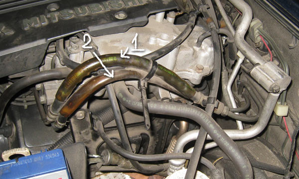

Шланги: № 1 - подача (видм, что он обжат, трубки на гайках,т.е. это высокое давление)
№ 2- обратка(видим просто хомуты, т.е. слив).
Проверять, действительно надо на выключенном авто, ибо жужание слышно хорошо, звук похож на звук стеклоподъемника.

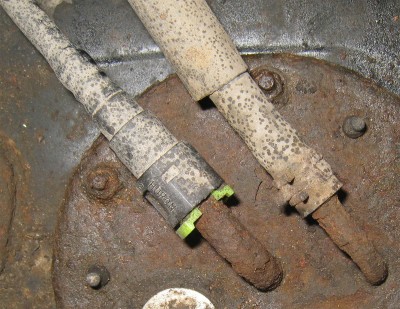

Ребята, как снимается такой шланг (который зеленый)?
Черный с зеленым пластиковый наконечник даже туго крутится на железной трубке от бензонасоса. А вот как снять?

Подскажите методику снятия шланга высокого давления с трубки от бензобака (фото двумя постами выше). Там по бокам есть зеленые защелки, они вдавливаются внутрь. Сам шланг крутится на трубке, но никак не слезает. Как его снять??? Может кто встречался с таким креплением. Ничего отвинчивающегося нету.

Re: Как проверить насос, где найти сервисный разъем бензонас
Вообщем, я так понял, что никто его раньше не видел. Скорее всего это оригинальный Митсубишевский.
Разъем одноразовый, его не снять. Он весь пластиковый - только срезать ножом, потом кусачками. И ставить вместо него шланг обычный, бензостойкий.

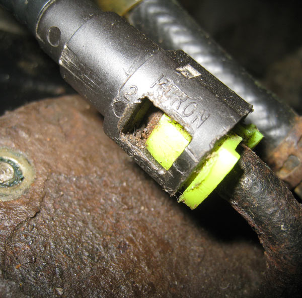

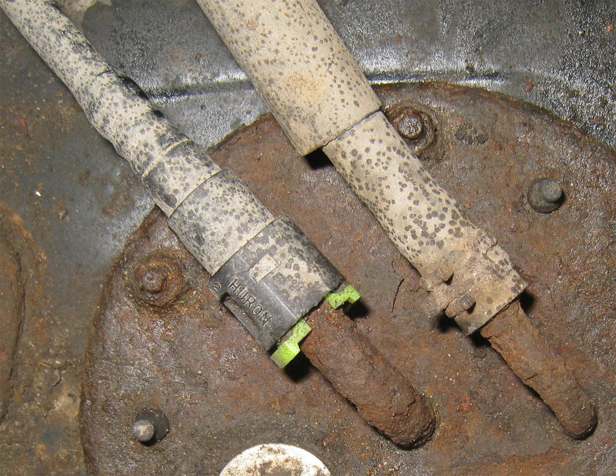

Недавно и я столкнулся с такой проблемкой. Долго искал, но все безуспешно. Однако, ларчик открывался просто.-Ozzy- писал(а):Ребята, как снимается такой шланг (который зеленый)?
1) Ничего не нужно ломать, все делается без грубого инструмента.
2) Предварительно все зачищаем, чтоб ни в одно м из зазоров не оставалось грязи.
3) Спускаем в системе давление (для этого я завел авто и во время работы скинул фишку с питания насоса), открываем бензобак.
4)давим на усики (на фото №1), толкаем сначала в сторону бака (на полмиллиметра), потом тянем в обратном направлении движение №2.
Может еще кому эта инфа пригодится

Господа, у меня из косы под капотом есть только синий клемник и всё. Вставил плюс с аккума, а там тишина. Может не та клемма вообще?

Если вы будете просто на непонятные разъемы подавать 12 вольт, то да, можно сделать так что еще и темно в авто станет
А если серьезно, то по схеме не вижу сервисного разъема для бензонасоса. Т.е. как на двойке здесь нет разъема куда можно подать 12 вольт чтобы насос начал качать.
Реле управляется компом и проводка идет сразу на насос. Короче проверить проще на самом реле (с-53).
