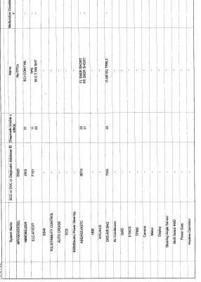

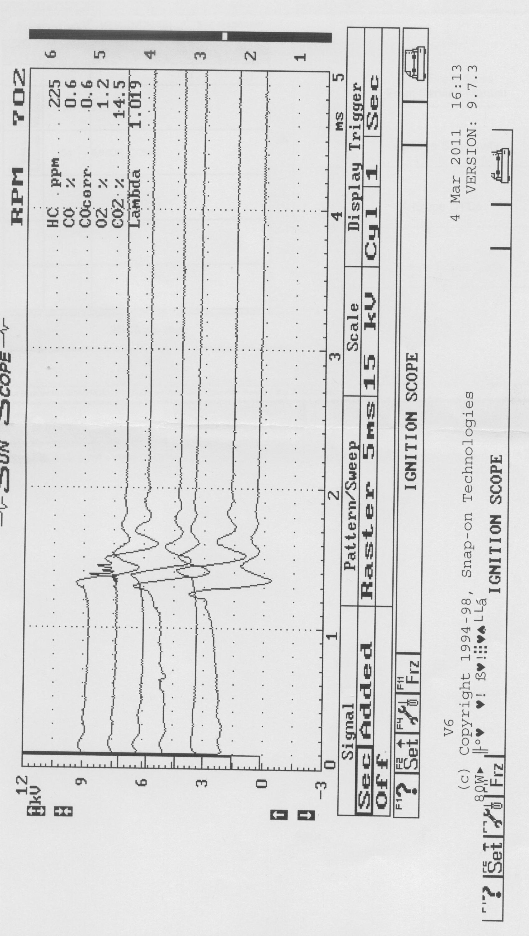

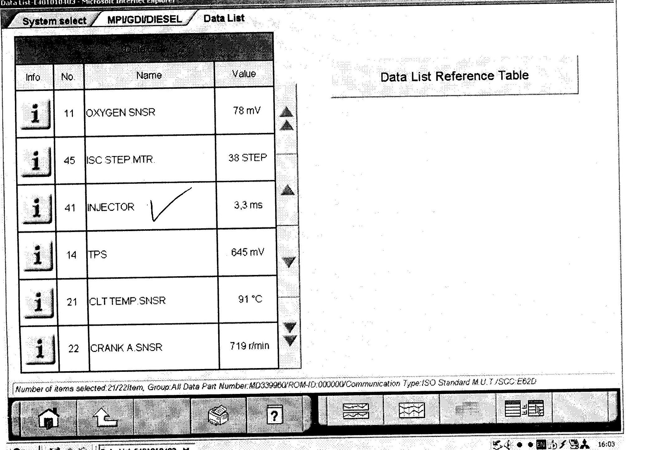

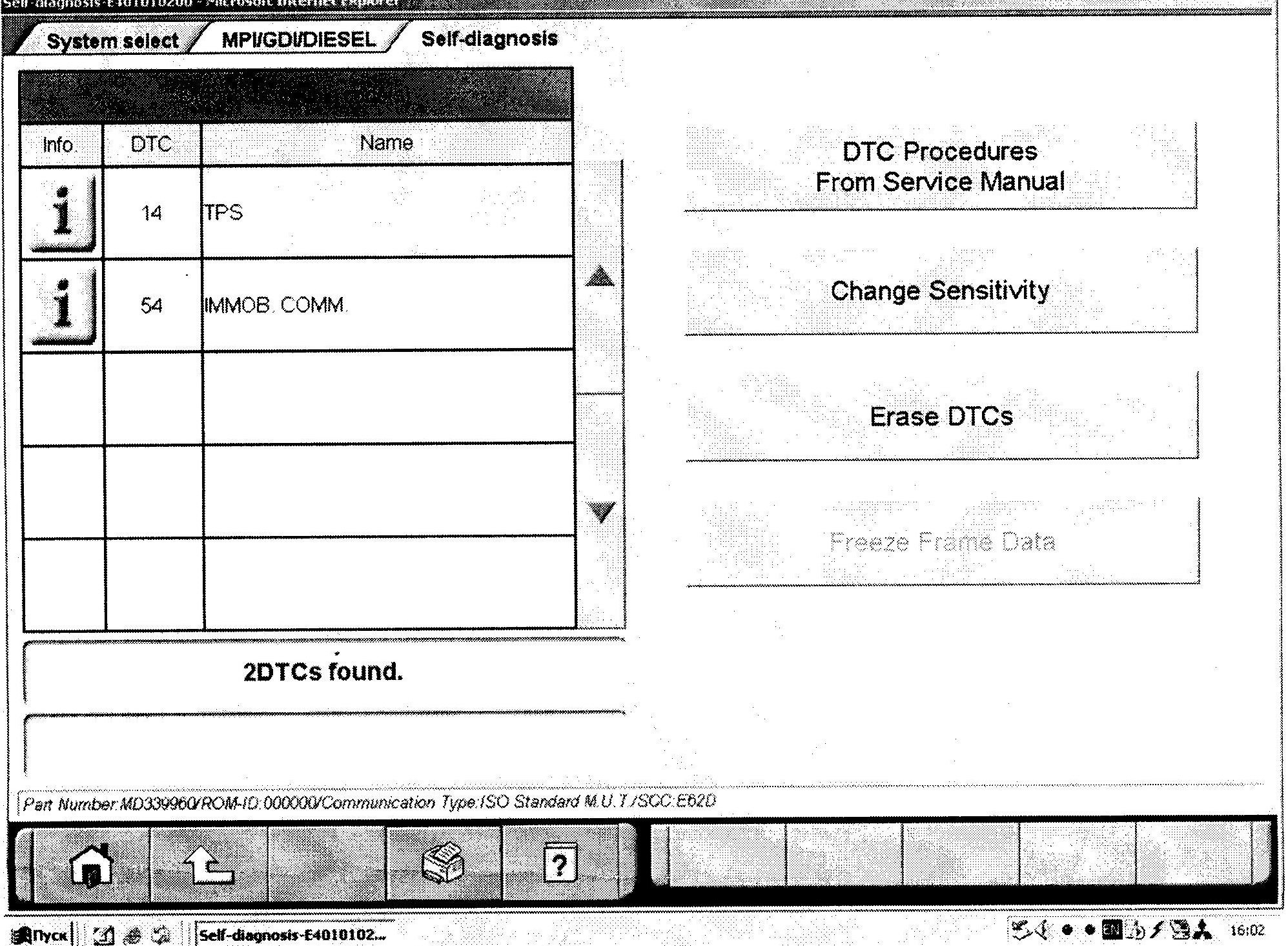

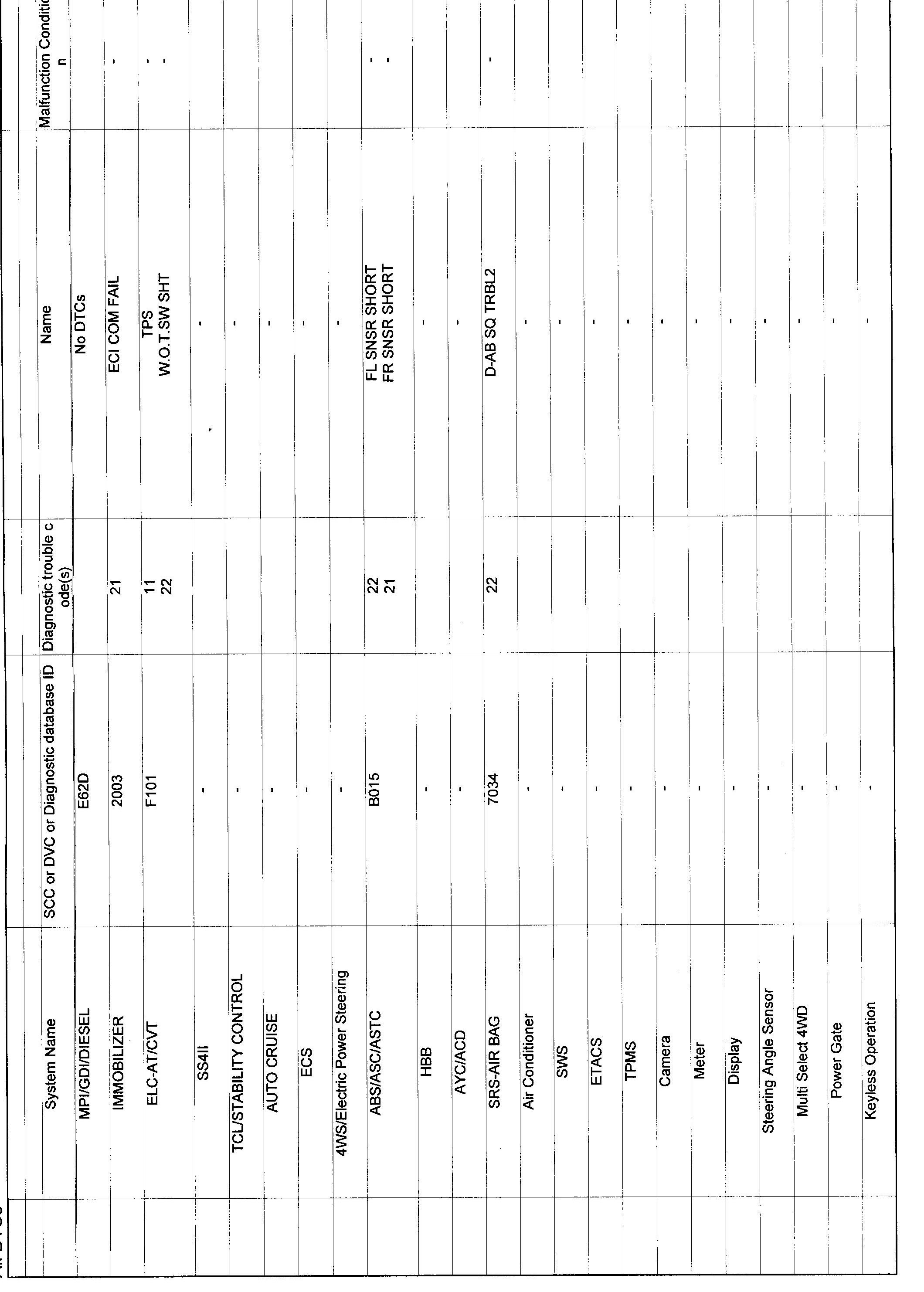

Дело в следующем, имеем П2 3.0 1997г коротыш, приобрел в конце прошлого года, когда гнал из другого города, расход был где-то 12л на сотню, после было сделано ТО с заменой ГРМ, свечей, ремней роликов, помпы и бензонасоса(так вышло, поставлен бу), покатался февраль и расход меня "приятно" удивил, в городе 23-25 л. на трассе 17. Вчера ездил на диагностику движка( начитался форум), итог, распечатка на 4-х листах, один параметр мастеру не понравился и он сказал, что не правильно установлен ГРМ или проблема с форсунками, что мне их не так помыли. В правильной установке ремня уверен на 99.9%, с форсунками тоже, человек, который мне это все делал, не первый раз ключ в руках держит.. Прошу помощи форума, может кто подскажет где копать, выкладываю распечатку диагностики, Спасибо.

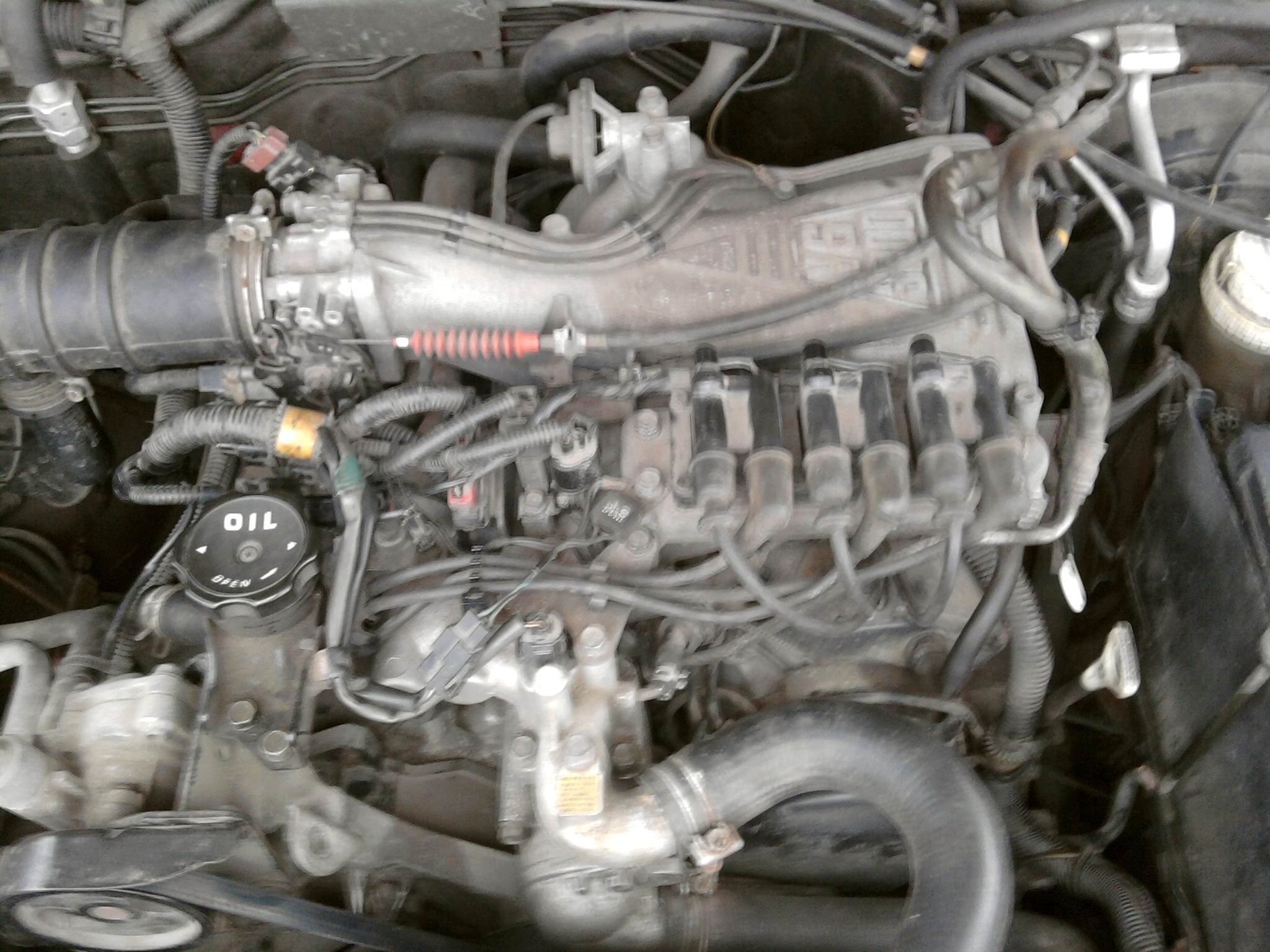

Р.S Подскажите еще, скольки клапанный движок у меня и сколько в нем сил, в ПТС указано 162 л.с, но, кажется, движков с такой мощностью у Паджер не было, фото прилагается.

Двигатель 24 клапана, справа сверху (слева на фото) гур, а не гена.Саша1967 писал(а):Р.S Подскажите еще, скольки клапанный движок у меня и сколько в нем сил, в ПТС указано 162 л.с, но, кажется, движков с такой мощностью у Паджер не было, фото прилагается
Мастеру вашему не понравилось время впрыска, 3.3 мс, должно быть меньше. То есть мозгам, чтобы поддерживать обороты холостого хода, при впрыске топлива, нужно держать форсунки открытыми дольше, чем при исправном двигателе.
Причин этому масса, сами форсунки грязные, сечение их меньше, это компенсируется увеличением времени впрыска. Давление топлива ниже нормы, для того чтобы в камеру сгорания попало нужное количество бензина, опять нужно увеличивать время открытия форсунок. Компрессия, наконец, низкая, топлива нужно больше, время впрыска растёт. И.т.д. И.т.п.

Точно 24 клапана, а мне мастер сказал, что их 12 на моем движке. Да, именно этот параметр мастеру не понравился, я спросил про бензонасос, ответил, что давит нормально, как я понял, нужно копать в райне форсунок, к ремню ГРМ претензии могут быть???

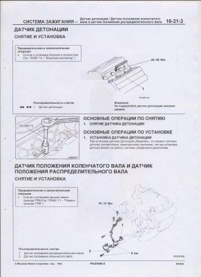

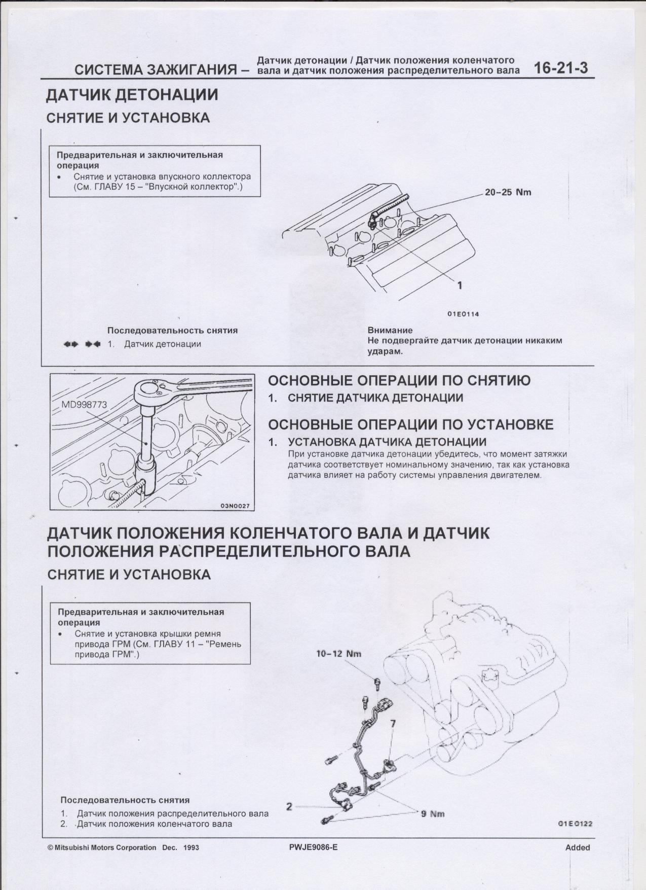

А у всех есть мануал по П2 от митсу-легионавтодата? Глава 13, стр 13-79-60 - вот там как раз про датчики колена и распреда на 24кл двиглах.

Конкретно про установку датчиков там не написано. Нашёл про давление в топливной системе на холостых: 324-343 кПа, это примерно 3,2-3,4 кгс/см, на моей машине на холостых всего 2,0 кгс/см.

Это вся информация про снятие и установку. Ни о какой регулировке и речи нет, только момент затяжки.
