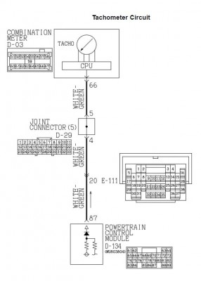

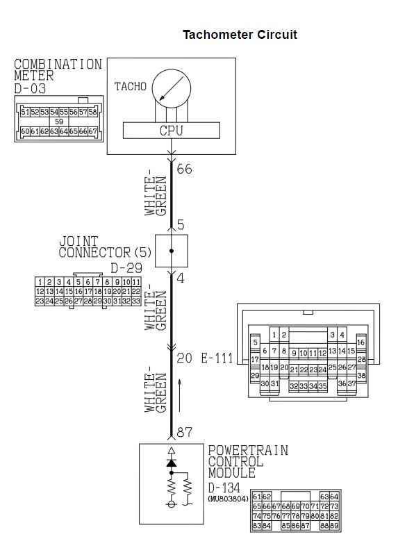

паджеро 3,5 праворукое у меня, 00 года
по имеющимся мануалам так и не смог найти сигналы
OIL
TAHO
судя по схеме, с датчика давления масла приходит на 52 контакт в разьеме D-03
тахометр типа надо искать на 56 ноге, а её просто нету в моей комбинации приборки
.... так вот и ежжу уже четвертый год с недоделанным автозапуском.
где снять эти два сигнала?
OIL
TAHO

По схеме в разъёме D-01 контакт 66Славка писал(а):тахометр типа надо искать на 56 ноге, а её просто нету в моей комбинации приборки

еще он есть на D128 разъеме где то под торпедой.
мп3 008
Re: подключение сигналки, нужно найти сигналы тахометра и.т.
на схеме установки разъемов не указано где стоит этот разъемdimmokr писал(а):По схеме в разъёме D-01 контакт 66Славка писал(а):тахометр типа надо искать на 56 ноге, а её просто нету в моей комбинации приборки
кстати я опечатался в первом сообщении на 66 ногу приходит, но дело в том что на разъеме нету вообще контакта в контактной группе. пусто там.
А белый провод с зеленой полоской есть? Может не с той стороны на разъем смотришь?Славка писал(а):кстати я опечатался в первом сообщении на 66 ногу приходит, но дело в том что на разъеме нету вообще контакта в контактной группе. пусто там.
славка лох трусы в горох. конечно надо смотреть с тыла на разъем предварительно сняв с крепежа.
66 - тахометр
52 - масло
66 - тахометр
52 - масло

Славка писал(а):на схеме установки разъемов не указано где стоит этот разъемdimmokr писал(а):По схеме в разъёме D-01 контакт 66Славка писал(а):тахометр типа надо искать на 56 ноге, а её просто нету в моей комбинации приборки
Подскажите на каком именно разъеме нашли контакты, D-01 или D-03, а то я так и не понял?Славка писал(а):славка лох трусы в горох. конечно надо смотреть с тыла на разъем предварительно сняв с крепежа.
66 - тахометр
52 - масло
И если D-01 то где его искать?
По моей схеме эти контакты на D-01.

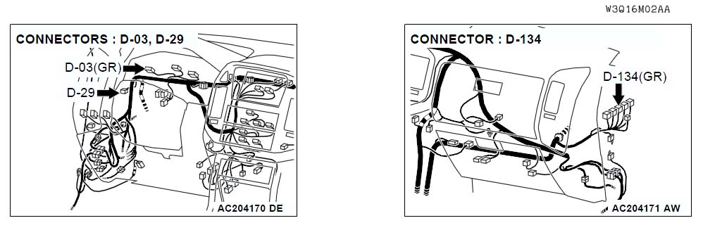

Оба разъёма на задней панели приборного щитка. D-03 более длинный, D-01 покороче.
Смотри по цветам проводов
d-03 это самый левый в под приборкой
dimmokr
самый длинный это d-32
a d-01 находится гдето под рулем.
dimmokr
Дмитрий, Слава, спасибо за внимание
Значит на D-03, по схеме которую выложил Слава, я правильно понял? Закрепить так сказать
Я так понимаю у Славы Паджеро а у Дмитрия Монтеро, видимо по этому и разъемы немного разные.
Паджеро-Монтеро в приборке разницы особой нет.
А схема у меня от паджерика. В данном случае от праворульного после 2003г:
dimmokr
дык и в этой схеме Д-03. гыыы
