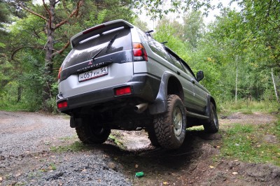

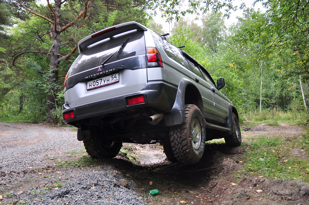

Здравствуйте клубни))) вот озадачен вопросом хода подвески. В семье есть паджеро спорт (пружины усиленные от каратыша , бодик 4см , 33 муды, и аморты бильштайн) и прадо 120 полный сток. так вот экспериментировал заезжая одним колесом на бугор и вот там где пыж уже вывешивает заднее колесо , прадик уверено стоит всеми 4мя колесами на земле. Вопрос как увеличить именно ход задней подвески , вот смотрю данные аморты увеличат ход подвески http://shop-pajero4x4.ru/product/596/ ? или кто что подскажет.

V1ru7 писал(а): там где пыж уже вывешивает заднее колесо , прадик уверено стоит всеми 4мя колесами на земле.
Если как на фото, то и прадик в Ж..пе )) однозначно :*MEGA_SHOK*:

блокировку я поставлю через месяц арб, а на фотографии то понятно что прадик сюда и не заедет ( пыж проехал играючи так как диогоналку не словил) я вообще впринципе, ход значительно меньше чем на прадо.

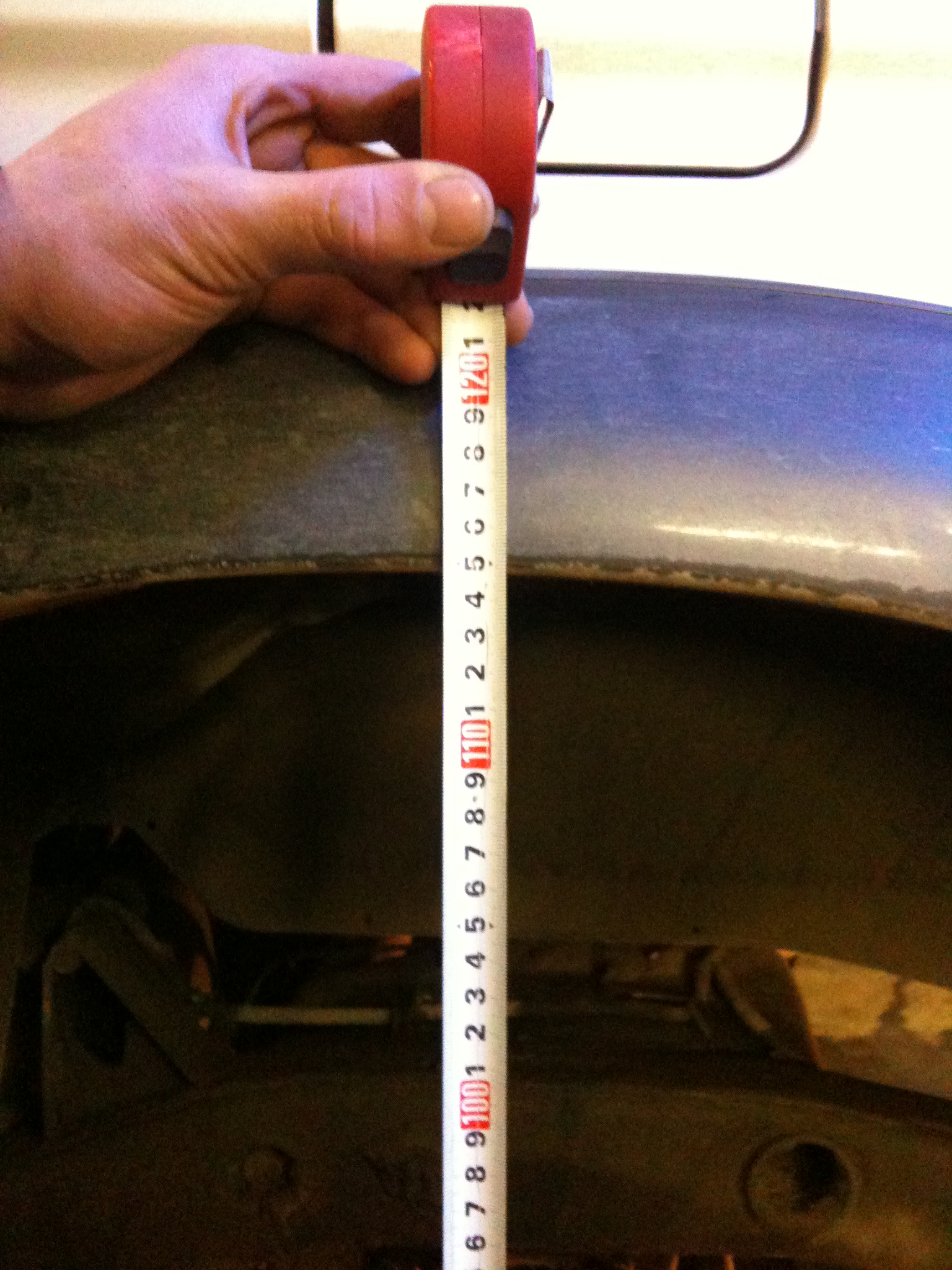

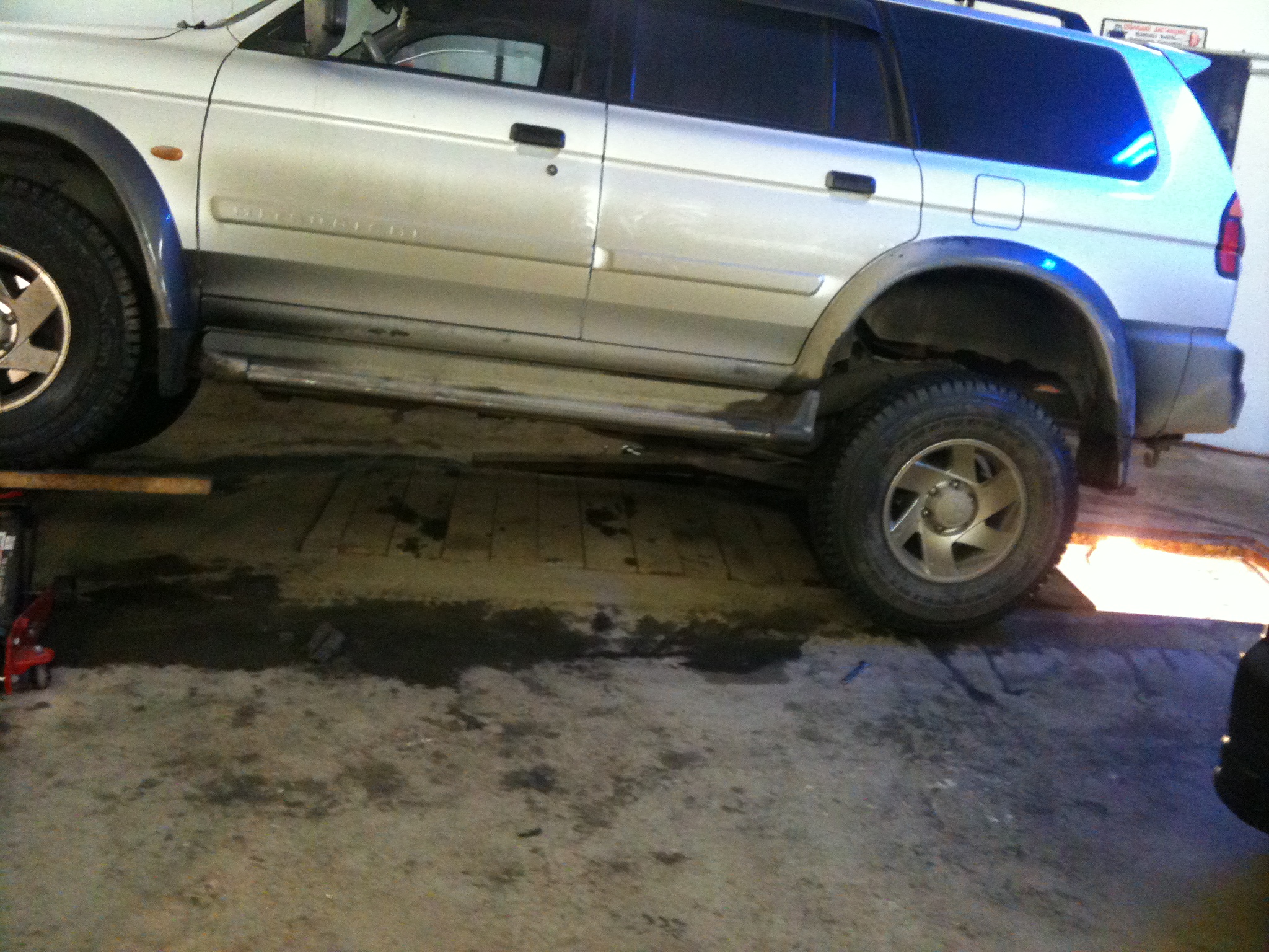

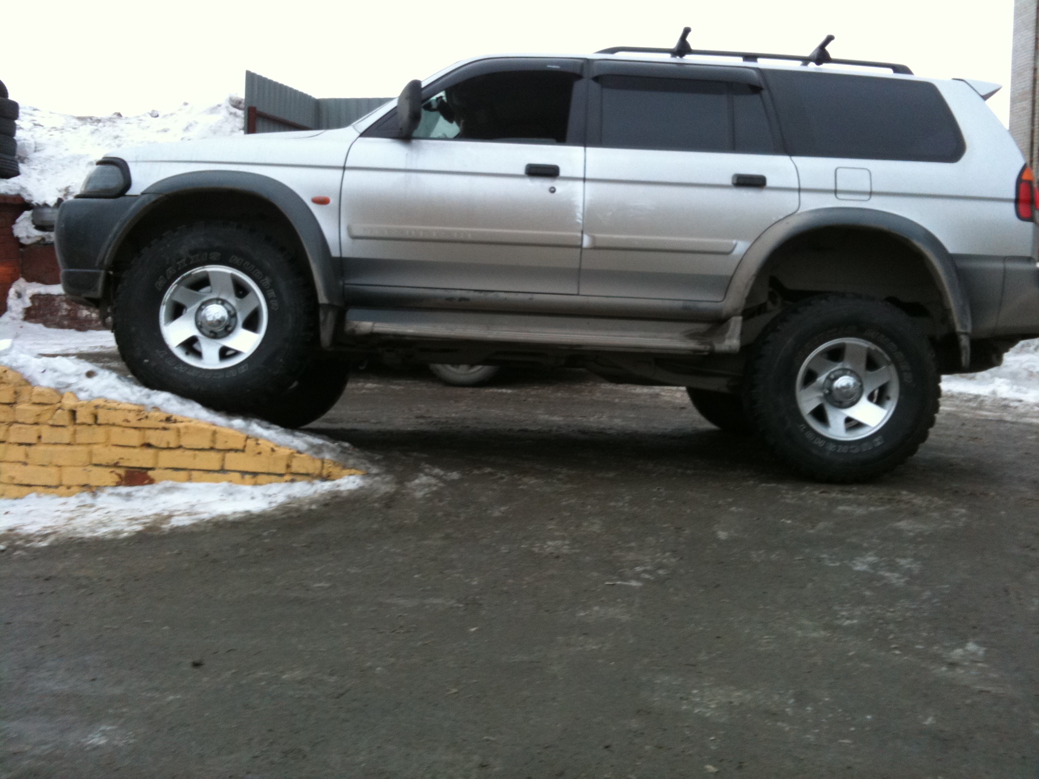

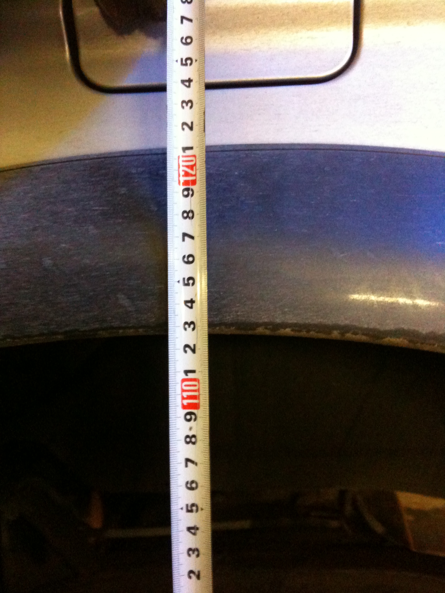

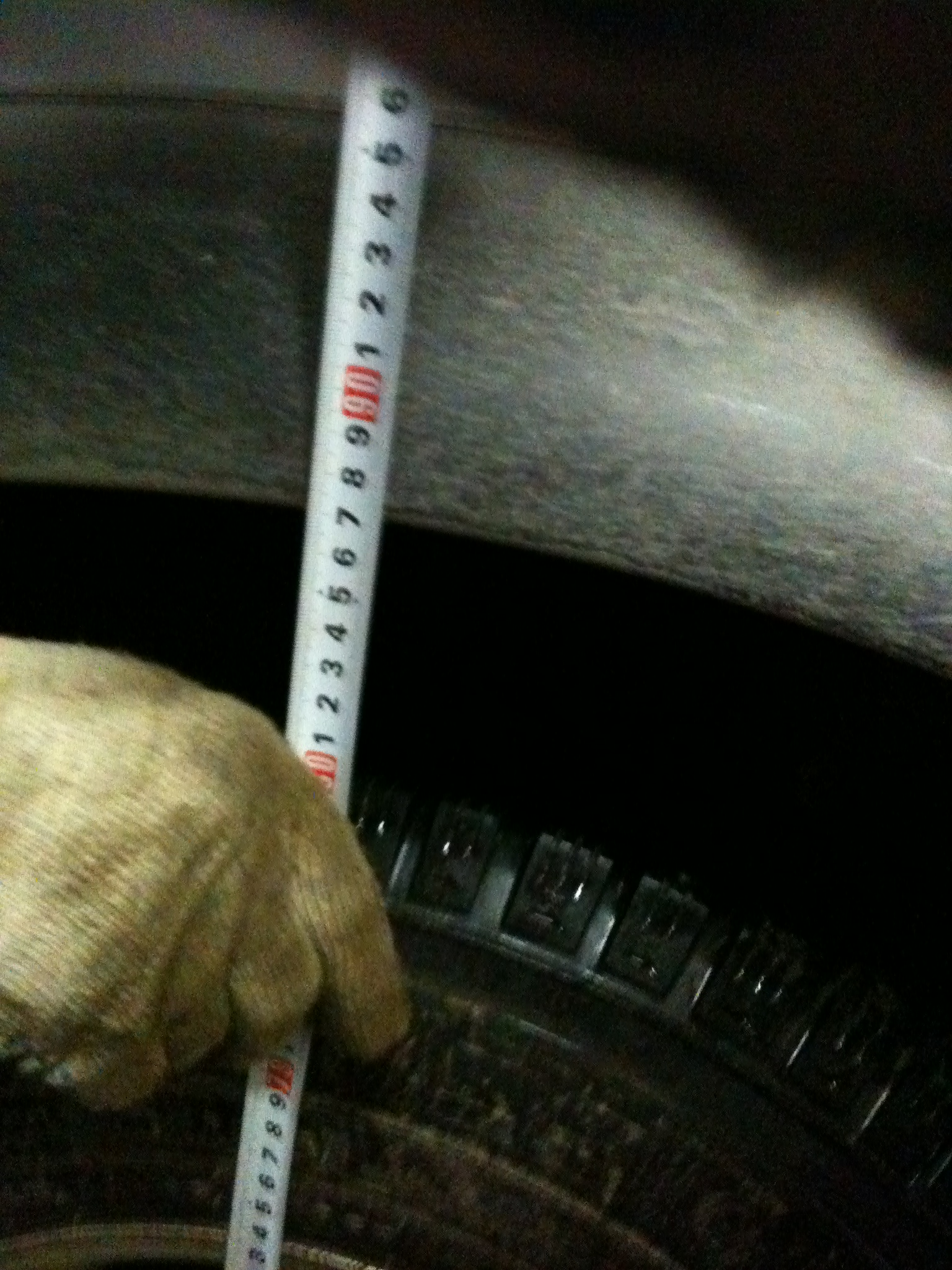

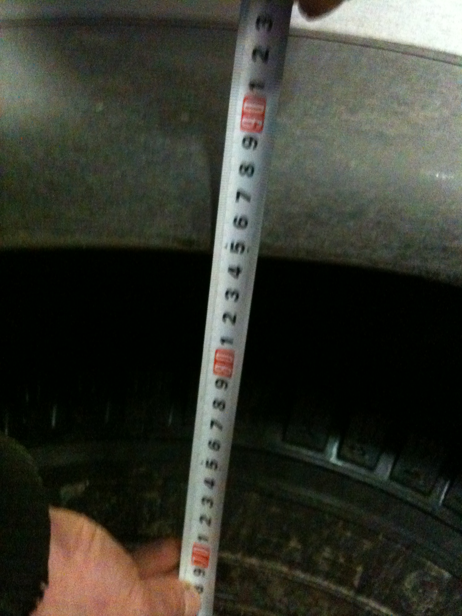

снял сегодня тягу переобулся в муды (еще снег и зима) короче в пинду всех теоретиков!!!! если человеку не говорить о том что нет тяги то он и не поймет . ход увеличился , мерил по арке до отрыва колеса от земли. вместе с тягой было 103см после ее снятия 115 и второе колесо заваливалась раньше на 87см теперь уходит глубже до 83см, ехать кстати стало как то приятней. в общем катал по кольцам и на скорости и даже изобразил так сказать лосиный тест на 90км.ч. я вам так скажу и стягой вместе на большей скорости я бы не решился рулить резко. в общем теперь пыж без тяги)))) да и на мудовой резине вполне ездить по льду а на место запаски классно встает 235/85/16

теперь возьму аморты от добинсон у ни полная длина 58.8 против родных 51см, вот еще выловлю почти 8см до вылета пружины там далеко, кстати ограничение происходит как раз и амортизторов они на полную вышли, тормозной шланг почти не изменил своего положения. в общем еще спокойно 8см и блокировку и будет хорошая артикуляция я так полагаю лучше чем у прадика.
