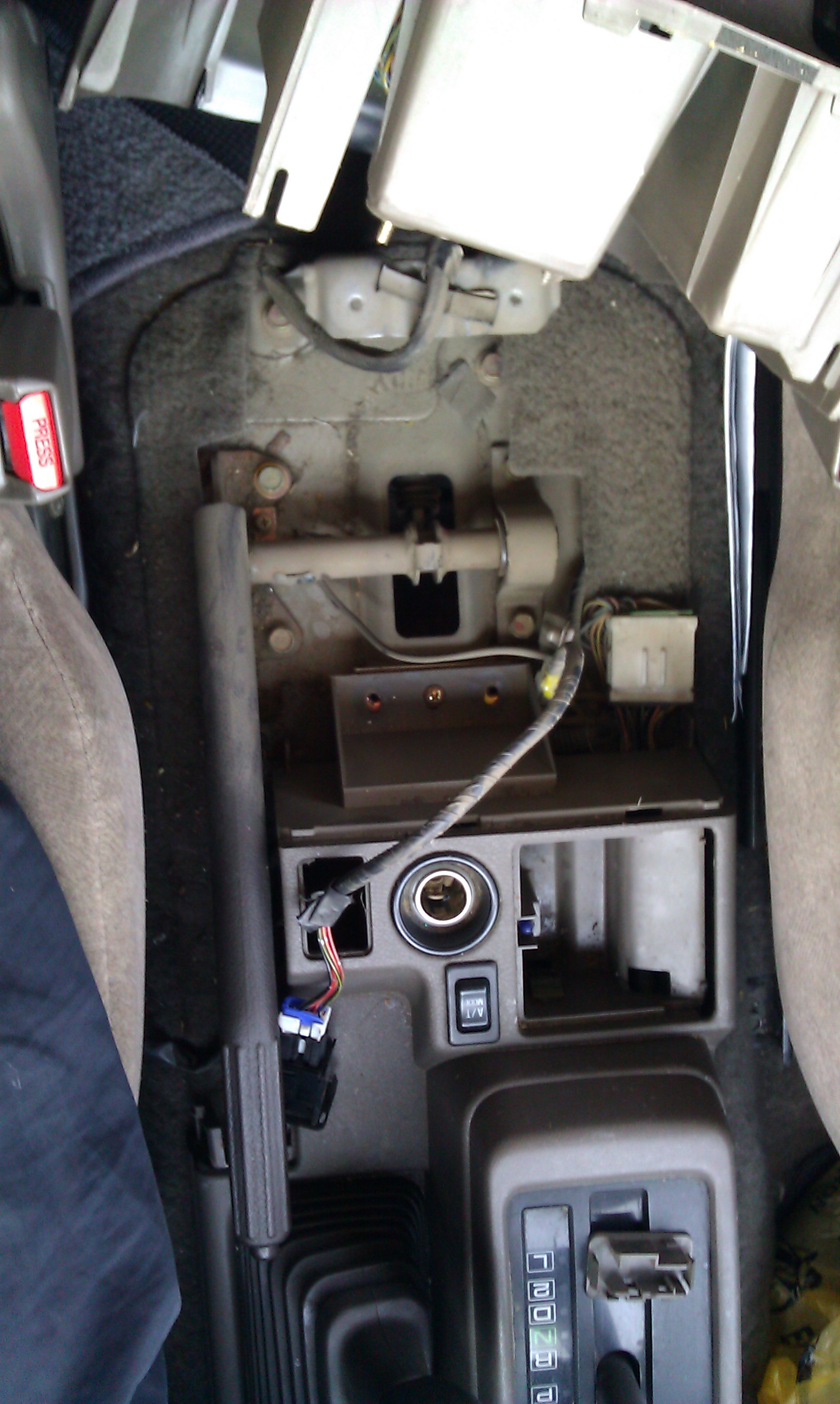

Привет всем. В бардачке между сиденьями скапливается пыль. Разобрал и обнаружил дыру.
Может кто-нибудь ткнёт носом в каталог с отсутствующей деталью? Там по идее что-то же должно быть, между картером коробки(раздатки) и данным отверстием?

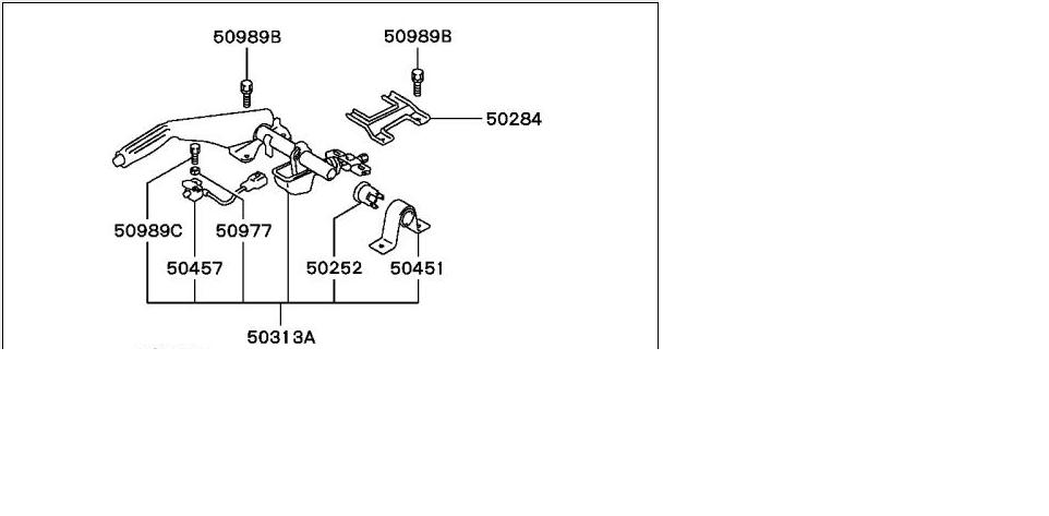

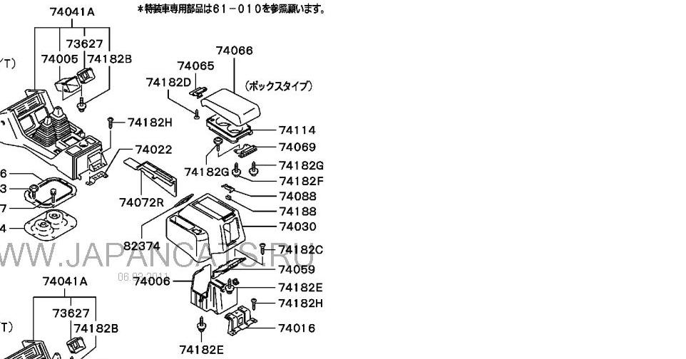

Вот здесь смотрел
вот здесь тоже
ничего не увидел такого, где ещё посмотреть?

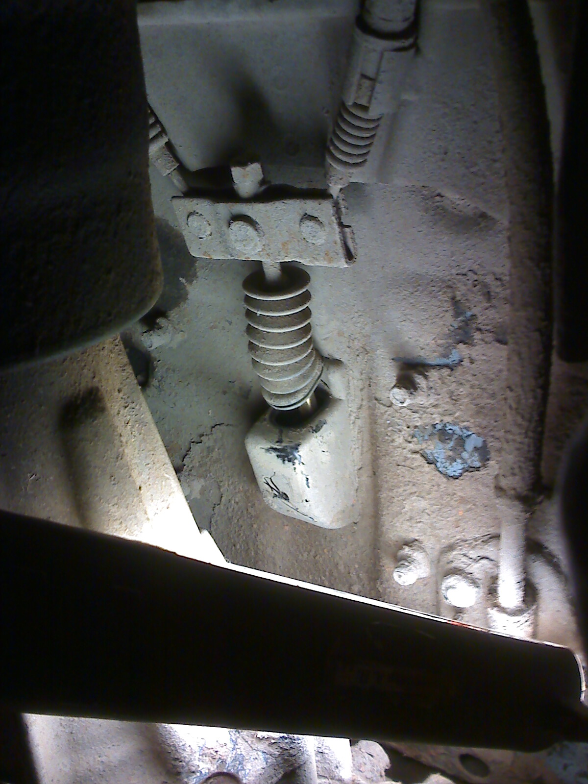

Помойму там пыльник под машиной должен быть , надетый на от бортовку кузова и трос ,единственная деталь без номера на чертеже ручника (он наверно идёт вместе с тросом). Если не забуду , то сфотою...

molotok59 правильно говорит :*YES*: , там пыльник под машиной , надетый на от бортовку кузова и трос ,единственная деталь без номера на чертеже ручника .
Сегодня сам видел, когда датчик с раздатки выкручивал. :*BYE*:

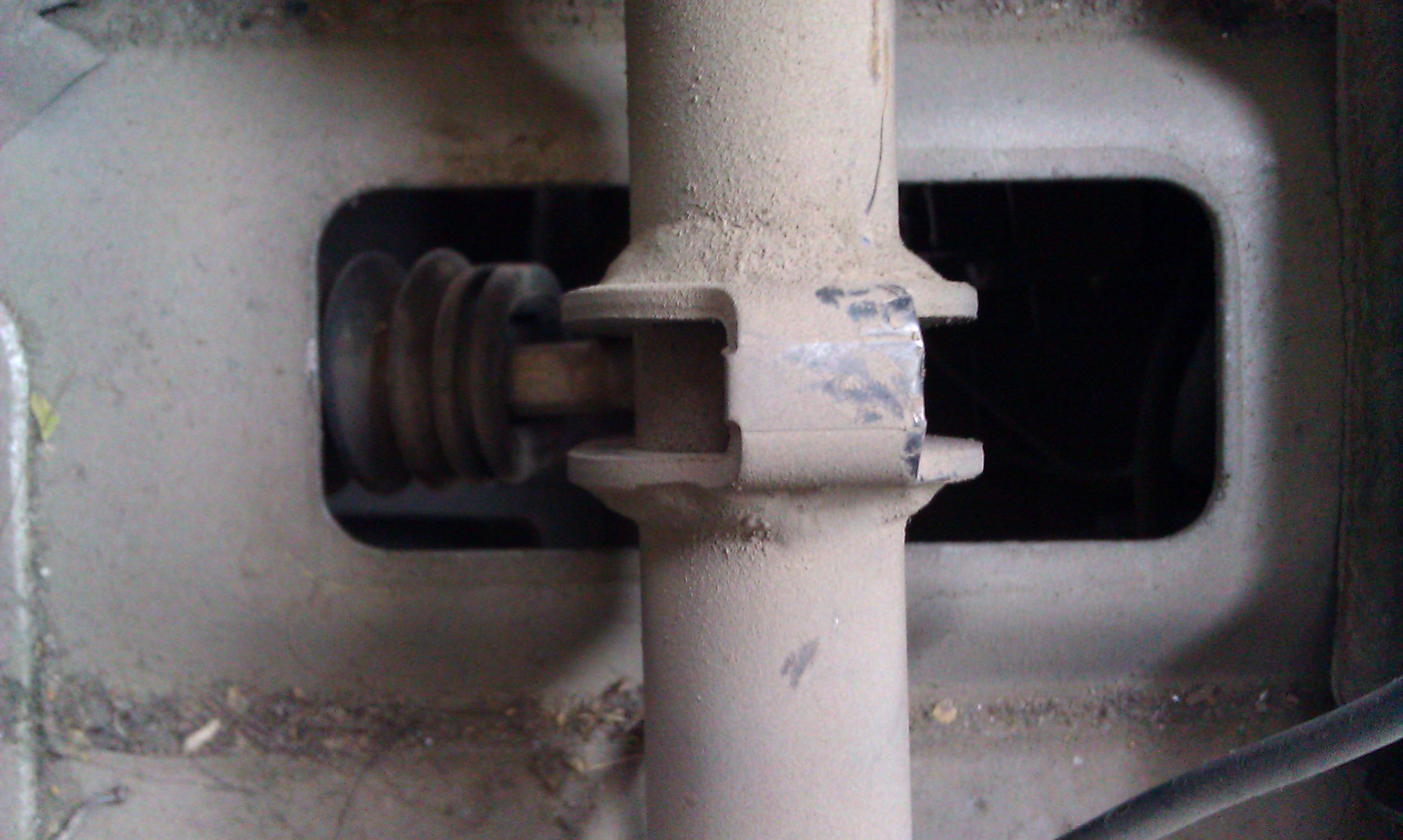

Ну вот и он , больной зуб ...
Эта фигня пластиковая . Резинку сдёрнул для наглядности . Её можно сделать из пластиковой бутылки подходящего р-ра от шампуня или косметики .

ОК, спасибо большое за помощь. Смысл понятен. Теперь осталось номер детальки найти как-нить, ибо руки не приспособлены для поделок разных))) Будем разборщиков пытать.
