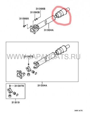

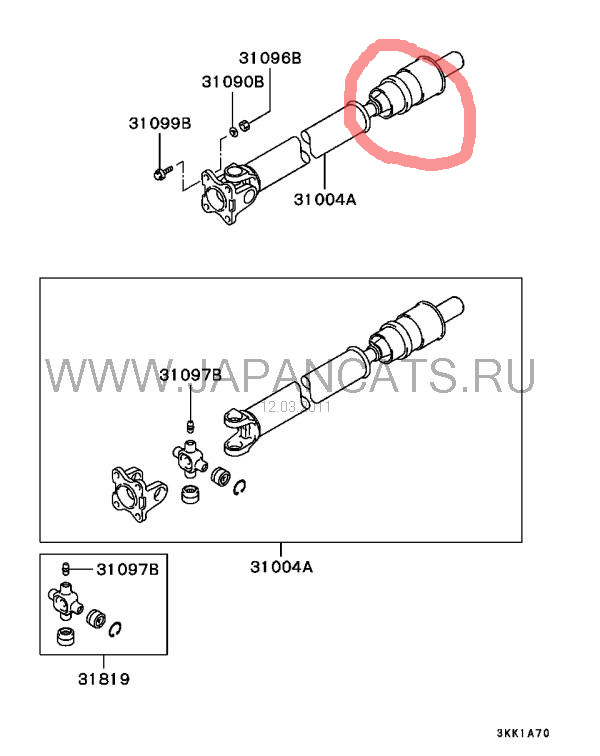

а где стоит на переднем кардане ШРУС? Там же крестовина.

NiKK писал(а):а где стоит на переднем кардане ШРУС? Там же крестовина.

DenVer писал(а):NiKK писал(а):а где стоит на переднем кардане ШРУС? Там же крестовина.
ясно, спасибо. не знал что там еще и шрус имеется ...
