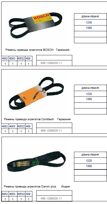

есшли не изменяет память, то на ЗМЗ 406.10 с ГУР - тож идет 1350 мм..
5-ти ручьёвый... :*SCRATCH*:
Graund
Сообщения: 38
Зарегистрирован: 14 янв 2011, 10:37
Двигатель:: 6G72 Бензин
Мой автомобиль(и):: Mitsubishi Pajero 1993 г. 12 кл.
Откуда: Екатеринбург
Re: Поликлиновый ремень
Сообщение Graund »
что-то ремни динноватые от ЗМЗ
mamont56
Сообщения: 14864
Двигатель:: 100 и еще лошадь
Откуда: Н.Новгород
Откуда: Нижний Новгород
Благодарил (а): 241 раз
Поблагодарили: 207 раз
Сообщение mamont56 »
Graund писал(а):что-то ремни динноватые от ЗМЗ
двигатель сложный... ::-D:
разбежку вроде возможно натяжителем выбрать..
или нет?
