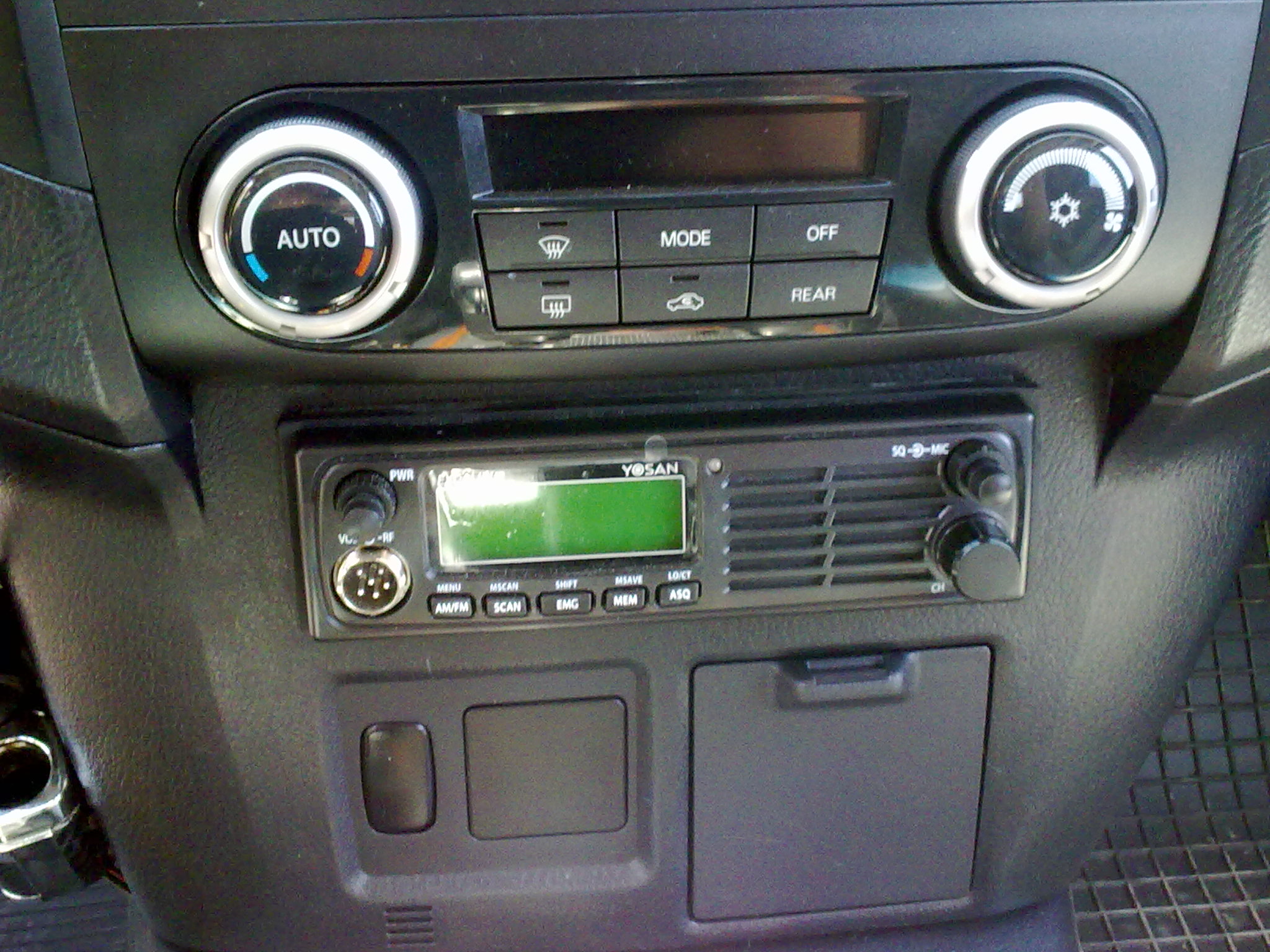

Хочу вас разочаровать.Все прекрасно ставиться в этот ящик.Более того лучше чем это место я не нашел.Резать,пилить ,точить ничего не надо.Снимаем климат контроль,берем зеркальце,средней отверткой откручиваем сзади два болтика ,вытаскиваем приблуду называющуюся визитницей и ставим рацию.

Delika379 писал(а):Все прекрасно ставиться в этот ящик - вытаскиваем приблуду называющуюся визитницей и ставим рацию.
Вот так будет более правильно! Именно вместо визитницы а не в нее. Поэтому Эскалибур и рекомендован для установки.
