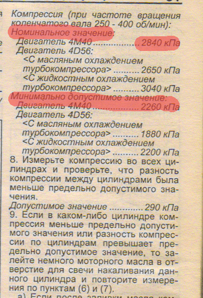

Компрессия номинальная 2840 кПа, минимальная 2260.(((
Так что мастера не ошиблись и дымок у тебя не слабый. При такой компрессии и масло должно уходить "не плохо"

Это однозначно! Поэтому в книге описаны обороты по тахометру при измерении компрессии

Как рекомендавалось раннее,проверил на компрессию,все горшки в районе 25,плюс-минус сотые.Согласно мануалу,мой мотор еще "годен" к эксплуатации.Проверялся в MMC салоне,задавал тот же вопрос,ответ потрясающий:с такими проблемами раннее не пересекались,не видели,подсказать и что-то рекомендовать не можем.Парни,выручайте!
