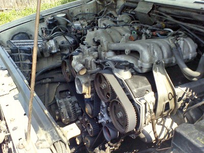

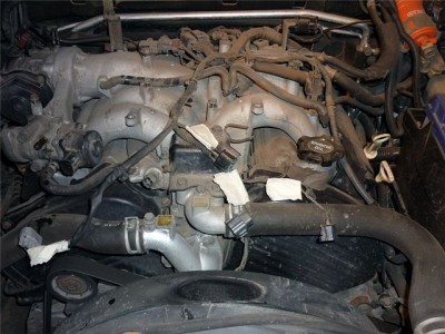

Ситуация.Стоял на машине П2,1998 г.в,араб,мотор 6G74 GDI,работал,и умер.Отдали его,мотор, туда,где взяли,в другом месте заказали другой.И пришел он. И маркировка на нем вроде такая.Но вот впускной коллектор не такой.Фотографий непосредственно моих нет(расстроился,не подумал об этом),поэтому нашел по форуму похожее,дабы понять принцип,в чём отличие.Внимание,вопрос знатокам.Это одинаковые моторы,или разные? И как жить-поступить далее?
Вот такого плана стоял мотор...

А подобный пришел...

двигатели 6G74 бывают разные....
1. 6G74 DOHC выпуска до 1996г имеет другой мозг пару лишних датчиков отсутствует имобилайзер и свой порядок работы цилиндров
2. 6G74 DOHC выпуск после 1996г. есть имобилайзер вышитый в мозг не имеет пары датчиков порядок работы цилиндров отличается от вышесказанного
3. 6G74 DOHC с системой впрыска GDI абсолютно другой мотор и другие мозги а так же принцип работы топливной системы
4. 6G74 DOHC MIVEС очень дорогой двигаетль ставился на Pajero EVO
5. 6G74 SOHC Имеет один распредвал другие головки и т.д.
У вас раз был араб стоял скорей всего 5й вариант, или 2й а пришел вам по ходу дела GDI у него сзади есть ТНВД как у дизеля ну и форсы работают примерно как на дизеле

на фото 1 двигатель MPI
Re: 6G74 GDI-пришел мотор такой,но другой...как жить дальше?
Добавлено: 13 мар 2011, 12:04
Смайлик
mike писал(а):на фото 1 двигатель MPI
+1, у меня такой точно, это не джидай 100процентов.

Фото не непосредственно моего мотора,просто на нем видно ресивер впускного коллектора,какой был на умершем моторе. Блин,чего-то я очкую,что я сам не то заказал.... Хотя,когда заказывал,человек пробивал по ВИНу,показывался Джедай,и только джедай. Тогда вопрос возникает,где стоит ТНВД-если смотреть на двигатель,стоя перед машиной-под ресивером слева,примерно под гофрой воздухана ?

это слухай! у тебя мотор котрый на фото это не джидай! 100 % .. я так чую что это МПИ... а он у тебя с мозгами пришел мотор?? машину завел или просто мотор поставили и приплыли?

Вот кстати фото мотора,который пришел...

ну не сЦЫ!! у тебя мотор чистый ЯПОНСКИЙ ДЖИДАЙ
