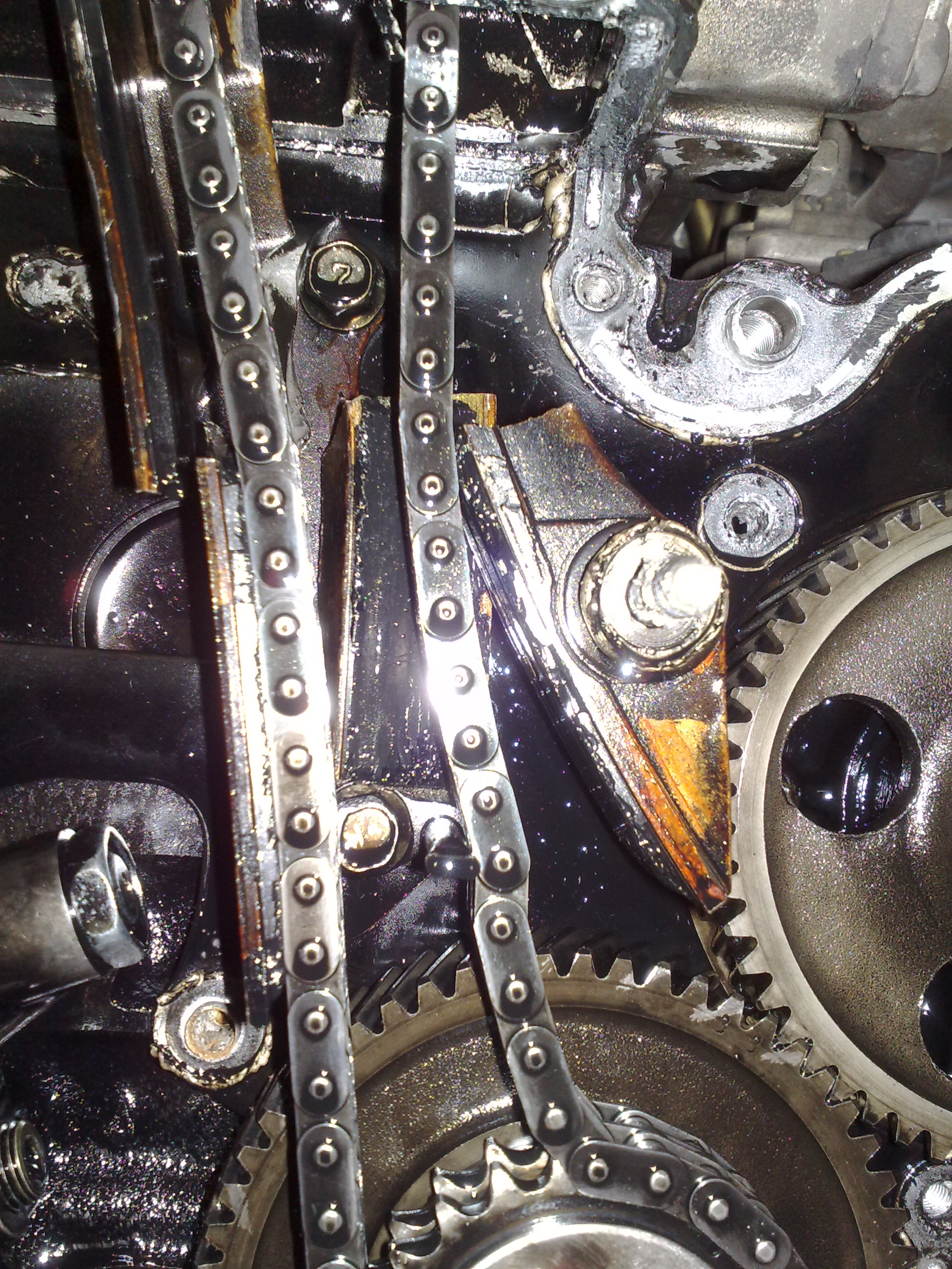

Цепь растянулась и успокаитель с натяжителем с работой не справлялись, она стала на холостых сильно вибрировать, что вызвало поломку успокоителя в верхней части (там где в него упирается натяжитель), обломок успокоителя я достал просто пальцами, правая сторона цепи болталась, но слева все было еще натянуто и двигатель сохранил работоспособность, в этом я убедился когда срывал гайку на шкиве с помощью стартера , отключив питание на отсечном клапане ТНВД мы застопорили ключ и товарисч по команде крутанул ключ...и двигатель завелся, этого мы не ожидали, болт сразу открутился и вместе с ключем куда-то улетел, я был в яме, из заглушенной трубке с декстроном (снятой с радиатора) вырвало болт (заглушку) и масло полилось на меня (спину)...короче немного потом посмеялись...

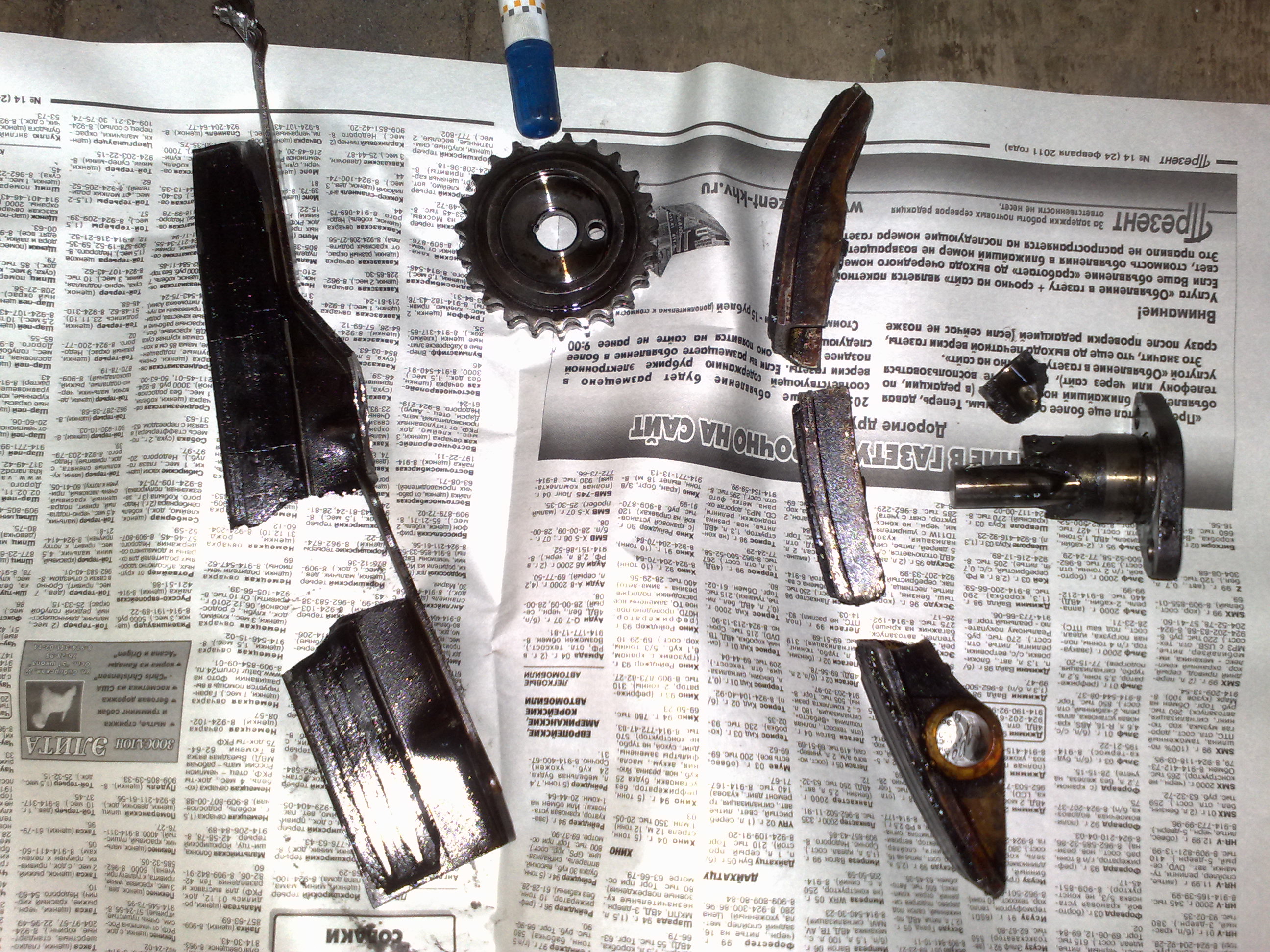

Сломан успокоитель пополам, верхняя часть стерта.
Все что могло сломаться, сломалось, даже натяжитель лопнул, на шестерне выломан зуб...
Сняв сегодня лобовину я пришел в ужас, сломано все что связано с цепью, кроме нижней шестерни, в довершении всех бед при попытке выставить метки старая цепь проскакивает и двигатель встает, пришлось ее снять и подгонять все в ручную (крутанеш коленвал, потом распредвал и так минут 20...и о чудо все совпало, быстренько воткнул цепь, отмыл лобовину взял герметик...прочитал инструкцию и долго ругал торгашей и себя, впарили два тюбика для герметизации бытовых труб и дырок в окнах, ладно завтра разберусь, решил заняться поддоном, снял как советовали балку, ход поддона стал больше, но он не вылез, перечитав форум (ваши советы) решил что надо задрать перед машины полностью на чурки и тогда мост можно опустить будет еще ниже...завтра попробую (не хочется двигатель подрывать).

Вчера 2 часа снимал поддон. Снял балку, дернул мост вниз, поддамкратил раму спереди, образовался неплохой зазор между двигателем и поддоном...но снять так и не смог (видно плохо в тетрикс играю).
Но образовавшийся зазор помог все обезжирить и нанести герметик...пальцем (самое опасное что-б он внутрь не попал и потом все на место, нелегким делом оказалось и балку воткнуть на место, мост ушел со штатного места и обратно вставать не хотел...еще час битвы с дамкратами и рычагами, под конец подгонка кувалдой (жесть,но куда без родимой) и все встало на место (болт крепления балки к мосту закрутил сразу).
При установке компрессора обратно необходимо длинные нижние болты вставлять сразу на место (иначе вставить на место мешает крыло), я этого не сделал в результате опять снимал его в очередной раз убеждая себя что уж этим летом я его всетаки заправлю фреоном.
Вопрос: :*HELP*: Кто посоветует как лучше затянуть болт нижнего шкива, цепь стопотить не рекомендуется, сувать всягие гадости под шестеренки боюсь, специального преспособления нет, домкратом дотянуться (с прокладкой) высоковато (на Тойотах так делал)...впринципе открутиться не должна учитывая сторону вращения мотора.
В шкиве есть два монтажных отверстия,вставь в них болты или штыри арматуры и вставь между ними монтажку.Ключом затягивай а монтажкой держи шкив,затяни насколько возможно, остальное дотянет двигателем.
Буду пробовать, есть правда идея с гайковертом (если найду).

Самое интересно при ближайшем рассмотрении запчастей ни у направляющей цепи ,ни у успокоителя износа не было(все фирадо или как его там называют по толжине сохранилось) верхняя шестерня до недавнего времени тоже была жива, натяжитель вышел полностью.Всему виной растянувшая цепь которая растянувшись почти на 1 сантиметр перемалола все чудом сама не порвавшись.
Интересная идея: состояние цепи можно определять по степени выхода натяжителя, у меня на момент поломки он вышел на 13-14 зубчиков. Вынимается он легко 2 болта и все,главное мотор не крутить.

Все последние болезни глобальной разборки ликвидированы ( после сборки вчера потек антифриз из под узла с термостатом), машина завелась без проблем, приятный звук работы дизеля, без шелеста и т.п., попутно заменены ремни генератора (сам правда я так и не разобрал что-б проверить щетки), утишительный приз экономии в размере 9тыс. за ремонт остались в семейной казне.
Довольно тяжелая работа не на один день, не зря в книгах по ремонту нет раздела по замене цепи (ремни есть), это дело сервиса и отважных людей которые могут и сами, как говориться Что собрал один человек, другой всегда разобрать может. Всегда готов помочь советом другим отважным Паджероводам.
