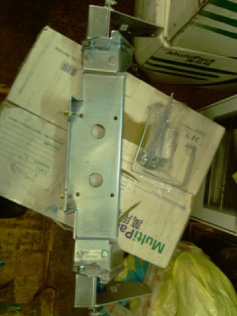

Судя по фото толщина кронштейна и болтов , свидетельствуют об установки лебедя на модель 1\43.

Просто фото неудачное коробка на которой кронштейн лежит очень большаяWinns писал(а):Судя по фото толщина кронштейна и болтов , свидетельствуют об установки лебедя на модель 1\43.

Лёня, а где такой кронштейн нашел и что стоит?

Купил на распродаже магаз закрывали и зашел смотрю для митсубиси паджеро 3 старая цена 17500руб вообщем фортануло... А зовут ее asfir

http://www.autowinch.ru/market/ustanovk ... r/pajero4/Alex_3.1415 писал(а):Лёня, а где такой кронштейн нашел и что стоит?
Вот тут посмотри говорят на 3 ху подходит

А инструкции с картинками в коробке случаем не было?

Нет не было а там по другому не установить.... Свинтил все за 15 минSieger писал(а):А инструкции с картинками в коробке случаем не было?

А фотки глянуть?
Сегодня защиту себе ставил, прикидывал, куда лебедку всунуть можно, и за что крепить. Че-то пока идей нет, все очень плотно упаковано, может мысль появится, когда бампер сниму...
распиши, если не трудно, куда и как ставил. На фотке вижу по два кронштейна с каждой стороны - куда крепятся?

Так яж ее еще не ставил... Пост великий закончится и потеплее будет тогда с пивком и рыбкой буду ставитьSieger писал(а):А фотки глянуть?![]()

Аааа... А я думал "свинтил" - значит поставил
Вот тебе респект и уважуха от всех будет, если размерчики снимешь деталюшек.
Могу, кстати сам подъехать обмерить, и чертежики сварганить

Ставил между лонжеронов на самодельную сварную площадку (чертежей не делал, т.к. все по месту), места много, лебедь Electric Winch 12000
правда еще не все доделал
