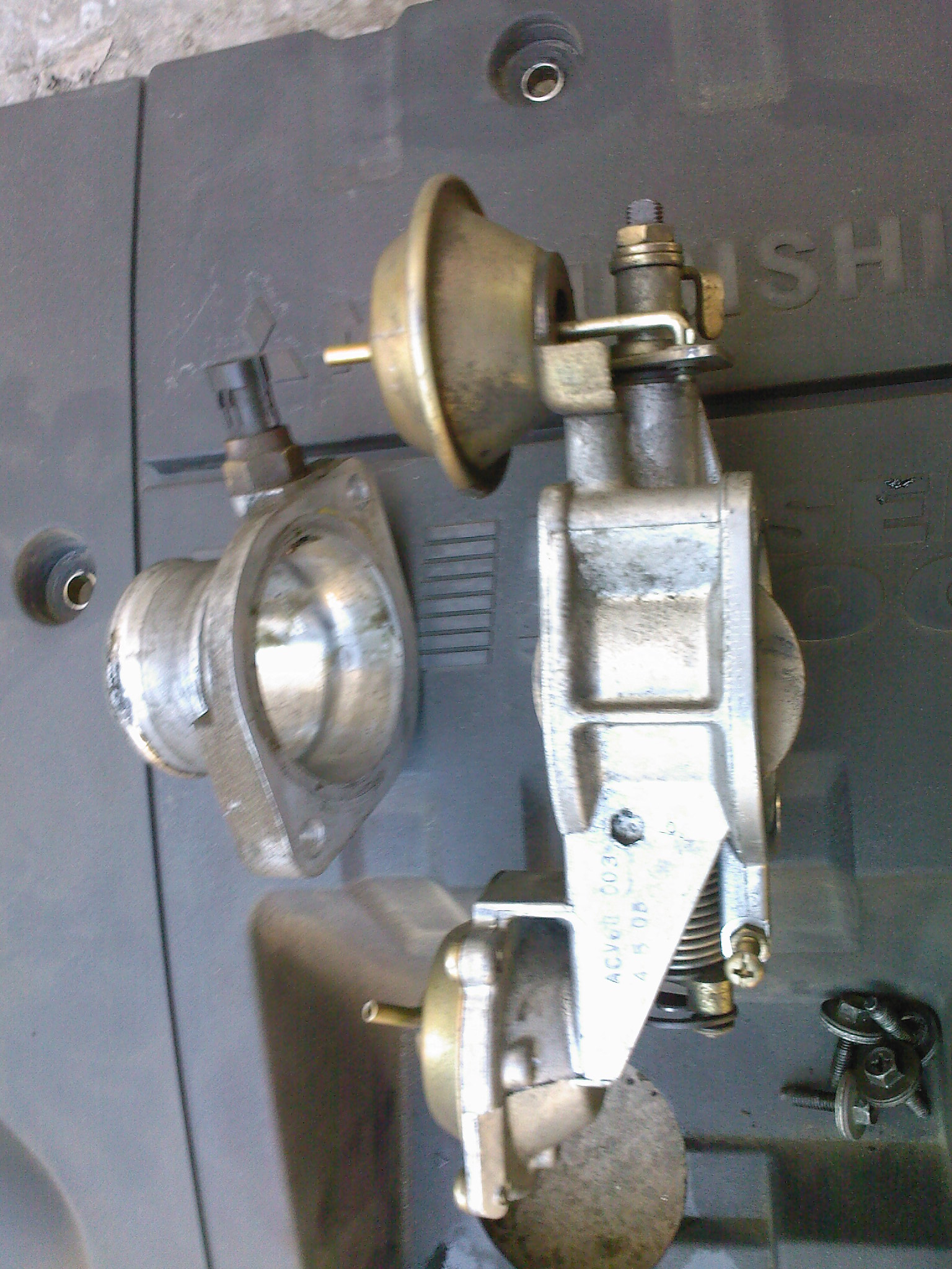

вот этот красавец

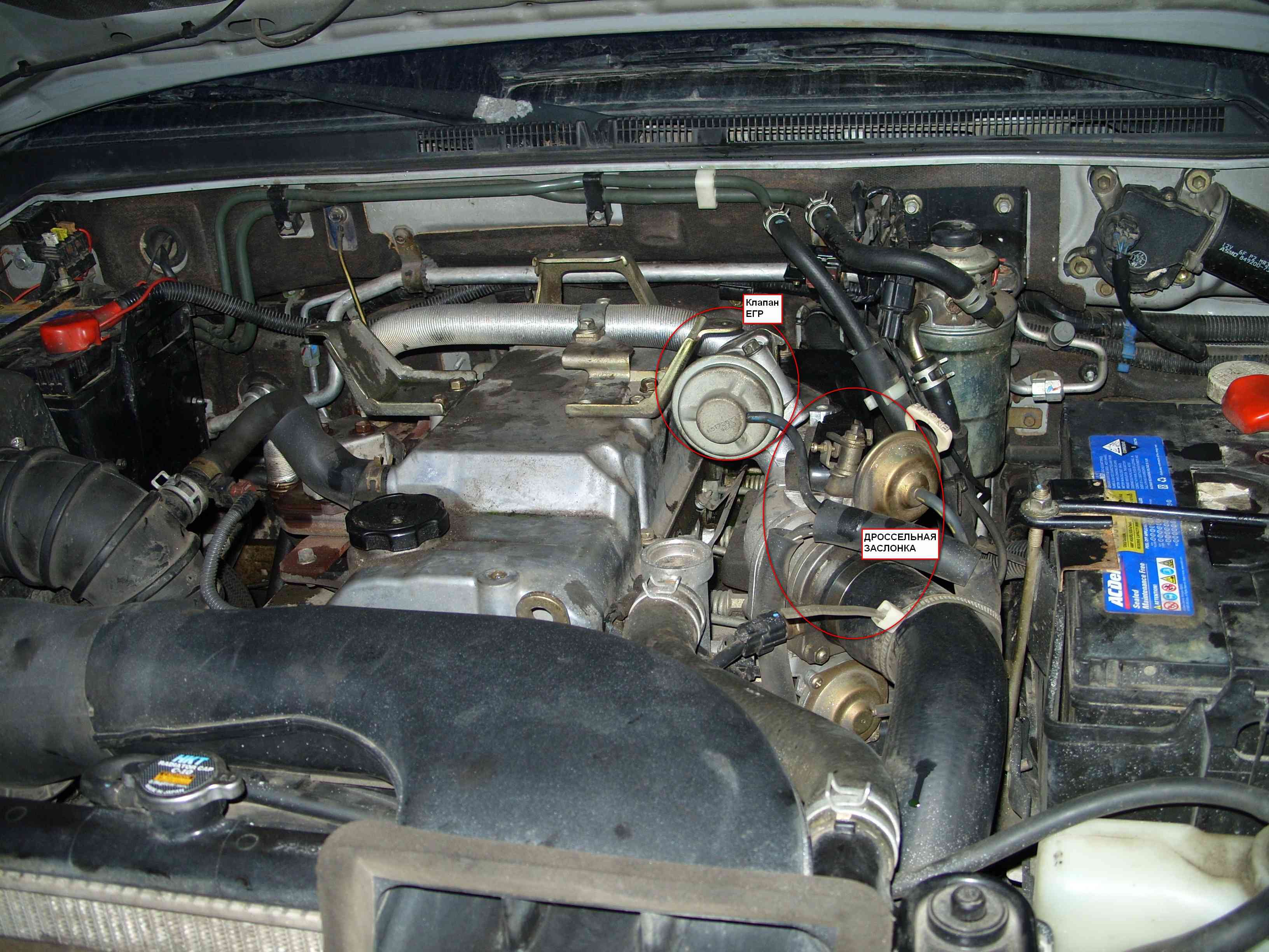

Заслонка там действительно одна. Ее двигают 2 клапана. На хх закрыта, чтоб тянуло через ЕГР. Других целей у заслонки не вижу.

физически наверное однаVSV1953 писал(а):Заслонка там действительно одна. Ее двигают 2 клапана. На хх закрыта, чтоб тянуло через ЕГР. Других целей у заслонки не вижу.
сектора 2 штуки -через регулировочный болт связаны - т.е по идее должен чуть приоткрываться , опять таки на каких режимах, как регулировать это все
я тоже так подумал - для подсоса через егр ее основная задача.
тогда ее надо открывать получается при глушении егр
но гдето мелькало что в системе останова двигла она задействована?
темный узел какойто типа "голова дело темное, исследованию не подлежит" ((

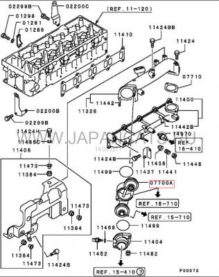

вот на схеме, походу это чудо шло на рестайлах с 2004г действительно еще и снизу пневмоклапан

чтобы расставить точки над ё
при глушении ЕГР , его надо ВЫкрутить на максимум, компенсировав, тем самым, недостаток подачи воздуха.
Нижний винт отвечает за регулировку полного закрытия заслонки при глушении двигателя.
верхний регулировочный винт отвечает как раз за приоткрывание заслонки на ХХ , когда включается ЕГР.Режимы работы дроссельной заслонки
• При неработающем двигателе
При изменении положения ключа зажигания из ON (включено) в OFF (выключено), вспомогательный электро-
магнитный клапан дроссельной заслонки включается на 6 с, закрывает дроссельную заслонку: это способствует
надежной остановке двигателя. По истечении этого времени, электромагнитный клапан выключается и дрос-
сельная заслонка открывается.
• При запуске двигателя
Оба электромагнитных клапана находятся в выключенном состоянии, поэтому дроссельная заслонка нормально
открыта.
• При работающем двигателе
открыта. Однако, при возникновении нижеследующих обстоятельств, главный электромагнитный клапан дрос-
сельной заслонки включается и дроссельная заслонка частично прикрывается ( 20%) для уменьшения шумов
воздуха на впуске.
1) Температура охлаждающей жидкости в двигателе ≥ 65 - 77°С
2) Атмосферное давление > 92 – 94 кПа
3) Частота вращения коленчатого вала двигателя < 1000 мин-1
4) Выход датчика положения педали акселератора < 1,17 – 2,34%
Эти данные соответствуют состоянию холостого хода.
• При возникновении неисправностей
Дроссельная заслонка частично прикрывается под действием главного электромагнитного клапана дроссельной
заслонки при появлении кодов неисправностей № 21, 26 или 48.

Дроссельная заслонка 4M41
А что делать с нижним винтом?
Может из-за неверной регулировки плохо запускаться на горячую? ТНВД норм.
После замены форсунок чистил всё во впуске и разбирал заслонки.
П3
- SmoAG
- Сообщения: 7842
- Двигатель:: 4m41
- Откуда: Воронеж
- Откуда: Воронеж
- Благодарил (а): 99 раз
- Поблагодарили: 541 раз
Нет не может, тнвд не норм.
