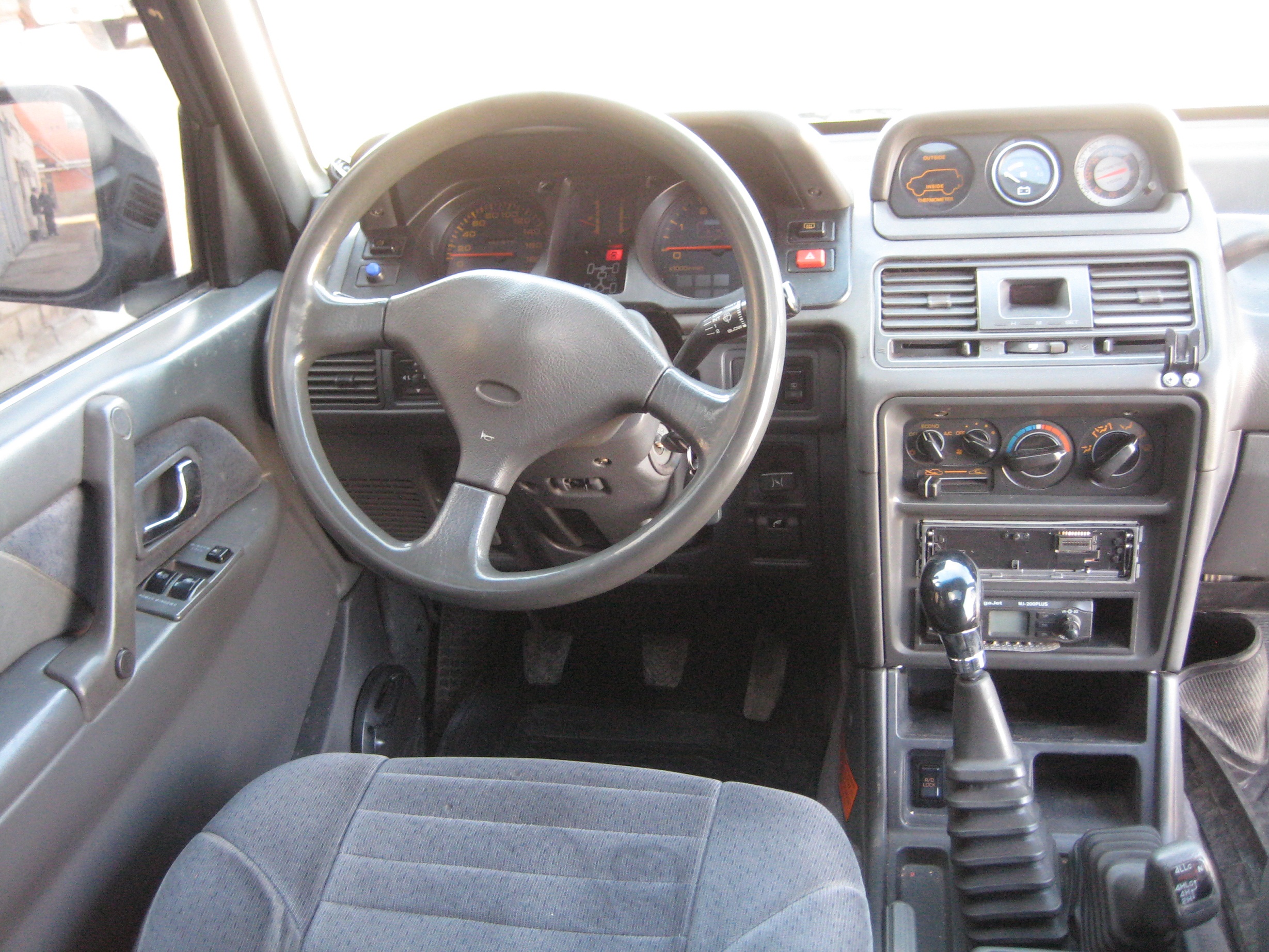

Как-то довелось мне прокатится на Галлопере2, и помню что некуда было девать левую руку (очень близко расположен водительская дверь). Как я понимаю, на втором паджеро такая же проблема?

с лева есть подставка для ноги на которую дует теплый воздух зимой и специального воздуховода, сиденье складывается и откидывается вперед пол получается ровным за исключением торчащей на пару сантиметров к верху задней печки, обычный турбодизель с ТНВД и форсунками и никакого комон рейла,Супер селект ето самая лучшая раздатка которую когда либо придумали автомобилестроители вязкамуфта в ней ето как в ниве дифференциал в раздатке то есть можно безболезненно для трансмиссии ездить хоть на заднем хоть на полном приводе, а далее уже блокировка и пониженная

pashap писал(а): Как-то довелось мне прокатится на Галлопере2, и помню что некуда было девать левую руку (очень близко расположен водительская дверь). Как я понимаю, на втором паджеро такая же проблема?
Все относительно габаритов тела!! Я себя маленьким не считаю (187 рост и 100кг) и вполне комфортно помещаюсь на водит. месте.

У меня похожие габариты :)
Наткнулся на фото http://www.pajero4x4.ru/bbs/phpBB2/down ... &mode=view
Примерно так было и на галлопере, руль почти вплотную к двери.

у меня рука лежит на двери, очень удобно. Если в Питере живешь могу дать посидеть ))

saxa писал(а):у меня рука лежит на двери, очень удобно. Если в Питере живешь могу дать посидеть ))
я в СПб :)
