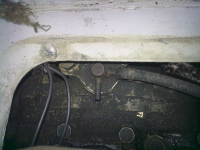

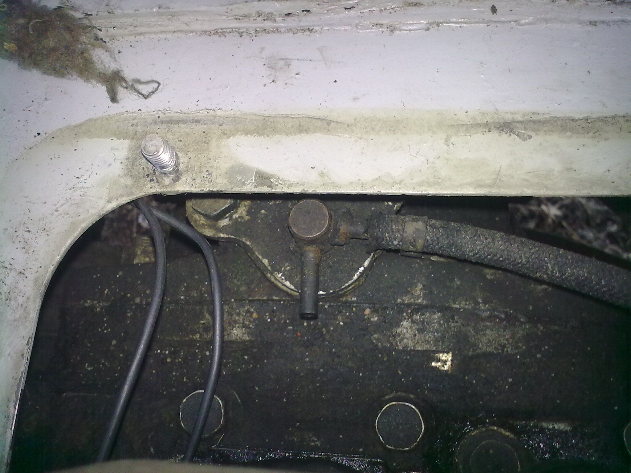

самоблоки не стоят. на счёт lsd посмотрю как на подъёмник заеду. у меня из супер селекта к одной трубке ничего не подходит. это для чего?
