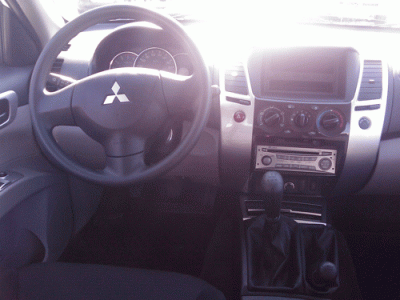

Если нет управления на руле и нет даже заглушек, есть ли проводка под управление магнитолой и круиз? Как узнать?

Сергей_72, Заглушки на руле у тебя должны быть - это серебристые вставки на спицах между аирбегом/сигналом и бубликом. Или теперь вообще другой руль на минималке?
Узнать просто - надо их снять(заглушки) и посмотреть есть ли там проводка с разъёмами для подключения :)

В том то и дело, что заглушек нет, я так на них надеялся ::-(:
Руль сплошной от обода до аирбега. Не сэкономили ли они еще на проводке?

Ну значит не будет у тебя кнопок на руле... Или ты собираешься выдолбить в пластике под них посадочные места?
Разумеется и проводки нет в руле, потому как нет места под неё.
Сфотай что ли руль и выложи - хоть посмотреть на это чудо экономии.
P.S. Это мы япошек своими установками круизов раздразнили, вот они и решили прикрыть халяву ;)

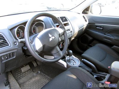

Вообще, когда я смотрел в 2010 году MY 2010 с ручкой, руль там был вот такой:
Это правда фото ASX, но руль был точно такой, только без кожи. Так вот, думается, есть там все провода, под этими заглушками.

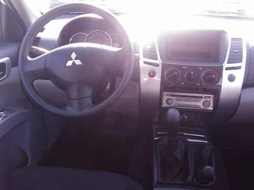

Вот такой сейчас руль в минималке:

Заглянул под рулевую колонку, пучек проводов в руль идет довольно приличный, явно не только сигнал и аирбэг. Думаю проводка там всё-таки есть. Кто-нибудь может сказать какого цвета провода идут на управление магнитолой и круиз?

А зачем тебе снимать руль? :) Сними аирбег и всё увидишь ;) Кстати, снять руль без этого не получиться...

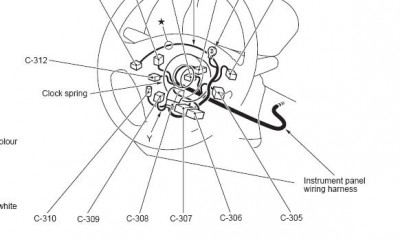

Судя по схеме, к кнопкам управления круизом идут три тонких (0.3 кв.мм) провода: синий, зелёный и зелёный с красной полосой. Входят они в пятипиновый плоский разъём.
К кнопкам управления магнитолой идут три тонких (0.3 кв.мм) провода: чёрный, белый и зелёный с красной полосой - тот же самый, что и для круиза. Входят всё в тот же разъем. И отдельно фиолетовый на массу.
Итого, надо искать: плоский пятипиновый разъём (на картинке - C-308), в нём провода: синий, зелёный, чёрный, белый и зелёный с красной полосой. Судя по картинке, разъём уже где-то в ступице, поэтому можно хотя бы отследить эти провода.

Увы, ни разъема, ни проводов. Сэкономили не только на руле, но и на проводке. ::-(:
