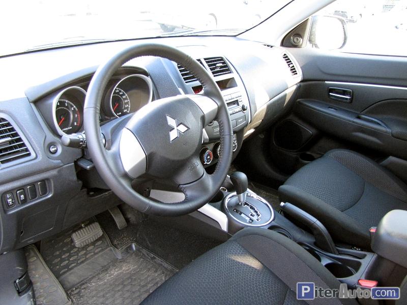

Вообще, когда я смотрел в 2010 году MY 2010 с ручкой, руль там был вот такой:
Это правда фото ASX, но руль был точно такой, только без кожи. Так вот, думается, есть там все провода, под этими заглушками.
А проще всего попросить владельцев версии с МКПП 2010MY фотку запостить, заодно и с крутилками климата ;)

CoolBDW писал(а):Вообще, когда я смотрел в 2010 году MY 2010 с ручкой, руль там был вот такой:
У меня такой руль на минималке 2011 года, а проводки под аудио и круиз нет!
