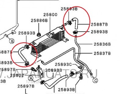

Всем владельцам авто с акпп. Проверить состояние шлангов контура охлаждения акпп и если они старые - то заменить их, иначе есть риск убивания акпп. Это относится ко всем авто с акпп.
Доступ к этим шлангам возможен при снятой передней защите. Шланги стыкуются с основным радиатором, в нижнем бачке. Для замены подойдут любые резиновые шланги, но обязательно бензомаслостойкие и держащие давление. Диаметр внутреннего отверстия шланга 8-9 мм.
Я сам такую операцию сделал на П2, т.к. заметил изменение уровня масла в коробке. Старые шланги были задубевшие, один начал подтекать через хомут.

Тоже собираюсь менять. на днях снимал радиатор охлаждения АКПП, заменил шланги подходящие к радиатору, поставил простые, бензостойкие, только вот проблема, родные были уже загнутые и внутренний диаметр больше, а новые пришлось гнуть, вот я думаю в месте сгиба не получилось ли слишком маленькое сечение ?, масло через радиатор идет, но вот с какой скоростью, да и что то вибрации пошли на D и тормозе, наверно надо искать замену.

chempic, вот эти шланги должны быть с гибом, иначе пропускная способность будет страдать.
