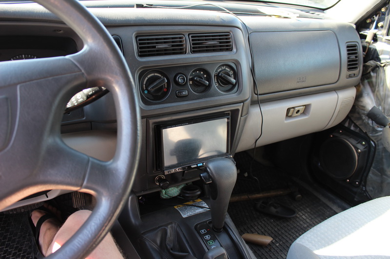

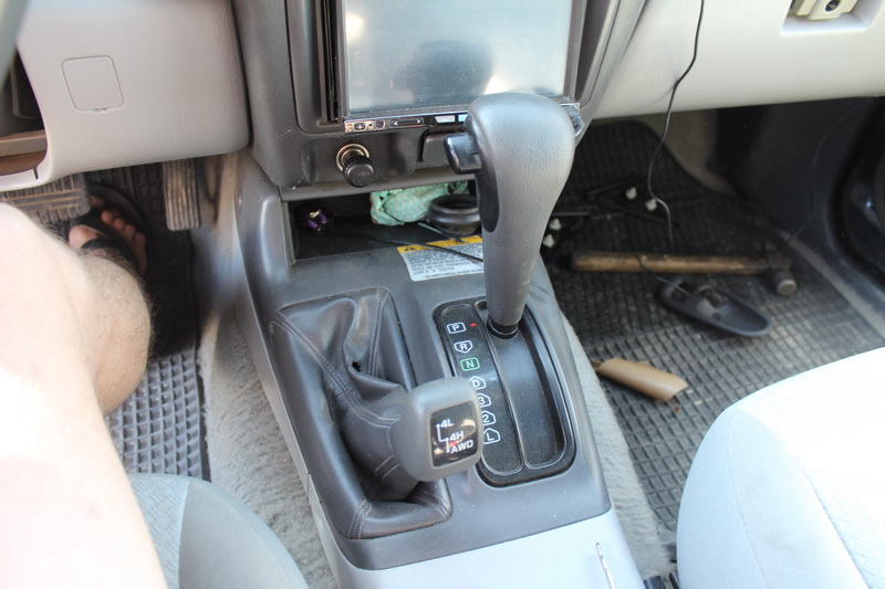

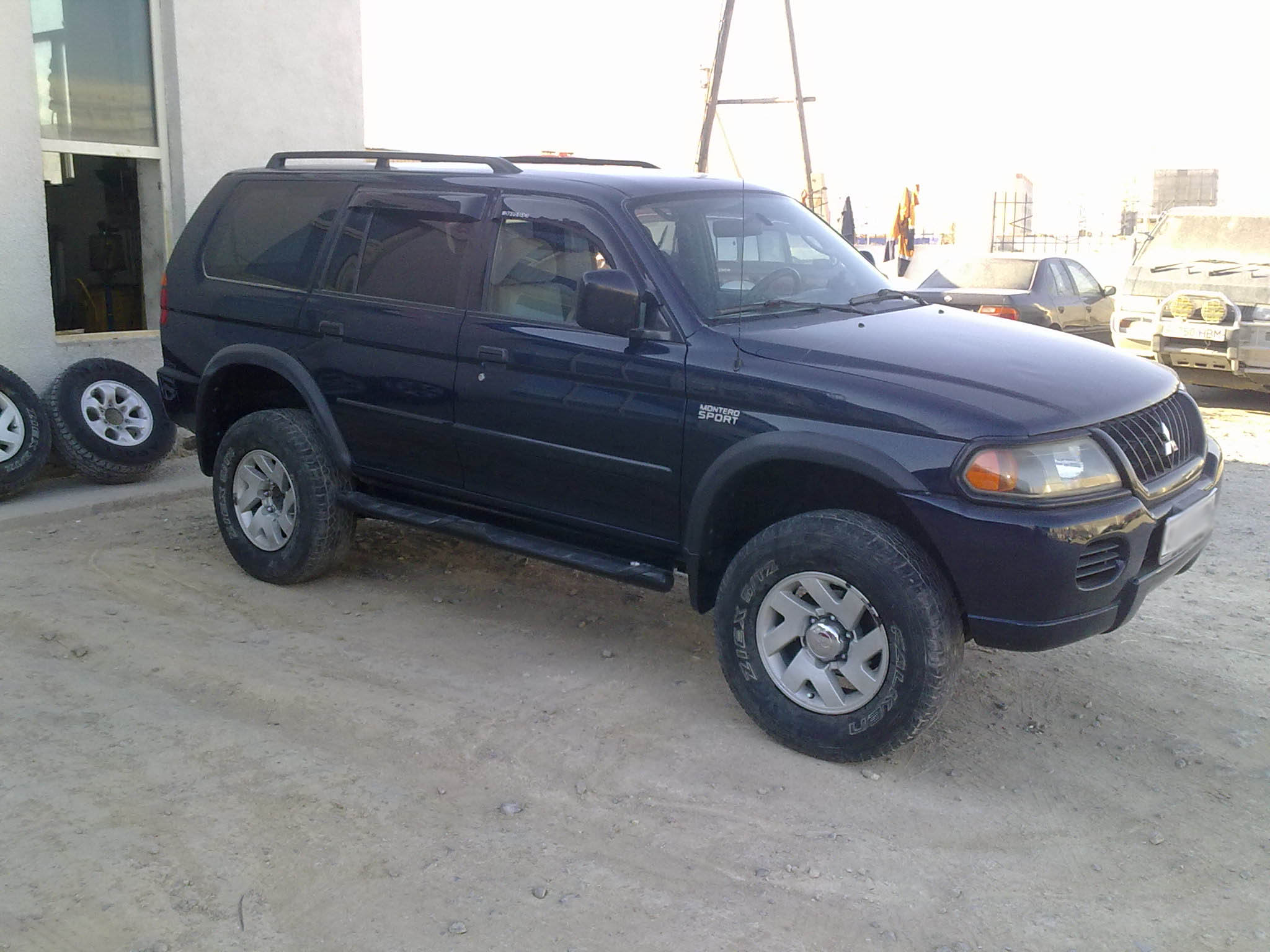

Долго ждал, читал смотрел, и через год взял себе монтерика с "Американии". 2002 год АВД, синий, LS пробег 107000.
Карфакс все чистое, один хозяин. До этого катался на
Vectra A,
ИзображениеBMW E39 528 (супер авто),
и по работе нулячий Patriot как жип зверь, но про качество и постоянный ремонт промолчу, сейчас езжу на Леганзе.
Продал бумерка чуток добавил, и через три месяца взял монтерика. Откатал еще немного не более 500-600 км.Сразу замена свечей, прокладок клапанных крышек, сальников распредвалов, всего ГРМ (ролики Koyo,ремень Sun, натяжитель оригинал), позже понял, что надо было гидро натяжитель тоже поменять. Появился треск по утрам, проблему решил его заменой, про это есть в теме трещетка под капотом. Но в процессе обнаружена трещина распредвала левого, жду бу скоро прийдет на выходных ставить будем. поменял все жижи кроме АКПП. жду потепления и денег.
поставил мафон 2 дин, с навигацией и все, что существует там блютуз, тв, под айпод и т.д. китай конечно, но пока устраивает.

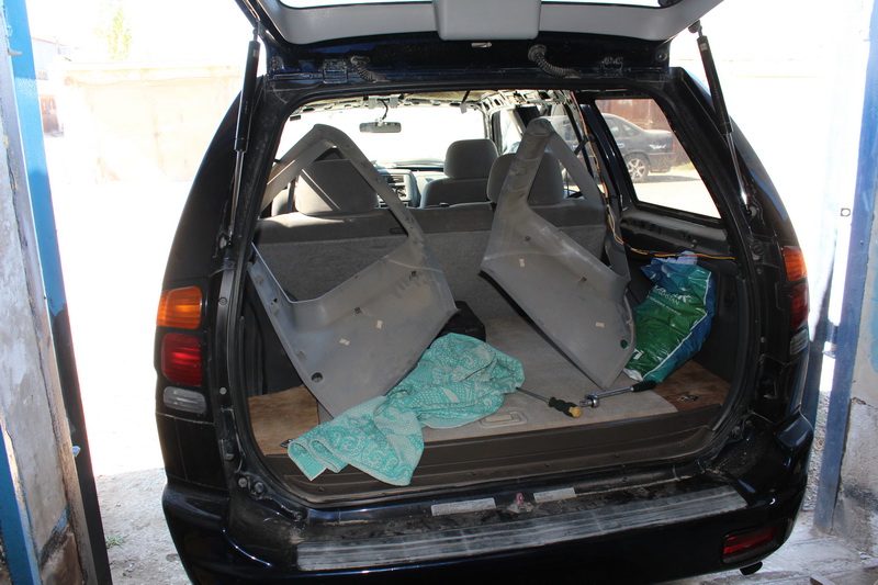

В машине не было напольных бардачков в багажнике, пол был не ровный, спать нельзя просто, сейчас куплены с битого, устанавливаются. По ходу эксплуатации иногда загорался чек, но тух после заправки, в итоге заправился на заправке где редко заправляюсь чек гореть стал постоянно. Читаем ошибки, левая передняя лямбда, ставим Karsco тоже самое, что и БОШ, чек потух. Ошибок нет, двигатель работает ровнее. Заменен ремень генератора, обводной ролик гура, и подшипник ролика натяжного генератора. Ступичные подшипники заменяны, сделана балансировка и развал. Но резина, хоть и новая HAWKZ индийская 255/65 жутко мне не нравятся, и на 15 дисках не смотрится. Надо бы 16 и BFG AT.
Покатавшись заметил легкое биение при торможении, правый тормозной диск оказался неровно изношен из за колодки, она с браком, что ли так и не понял, т.к. диск визуально ровный, износ 0,8 мм, но в одном месте есть кружочек, как проплешина диаметром 0,5 см. Диски думаю подровнять не снимая с машины, какой то аппарат есть у знакомого. новые колодки уже куплены и ждут установки. Вот защитой еще занятся надо, болты высверлил, они сломались при откручивании, резьбу нарезать осталось и на графитку как советовали тут.
Сразу поставил Magicar M909F почти тоже самое, что и Шерхан 5, но только для Азии, доволен ей.
Осталось блок автодоводчиков поставить, а то семья окна частенько не закрывает.
В планах машину оборудовать для бездорожья более менее такого, подводная охота, рыбалка, вылазки на природу по России.
Шумку, вибро и звукоизоляци делать надо так же, она ни какая, так же перфорированной винилис кожей обтянуть сиденья, и двери, с подлокотником. Подогрев зеркал и т.д. Планов и мыслей много ::-):

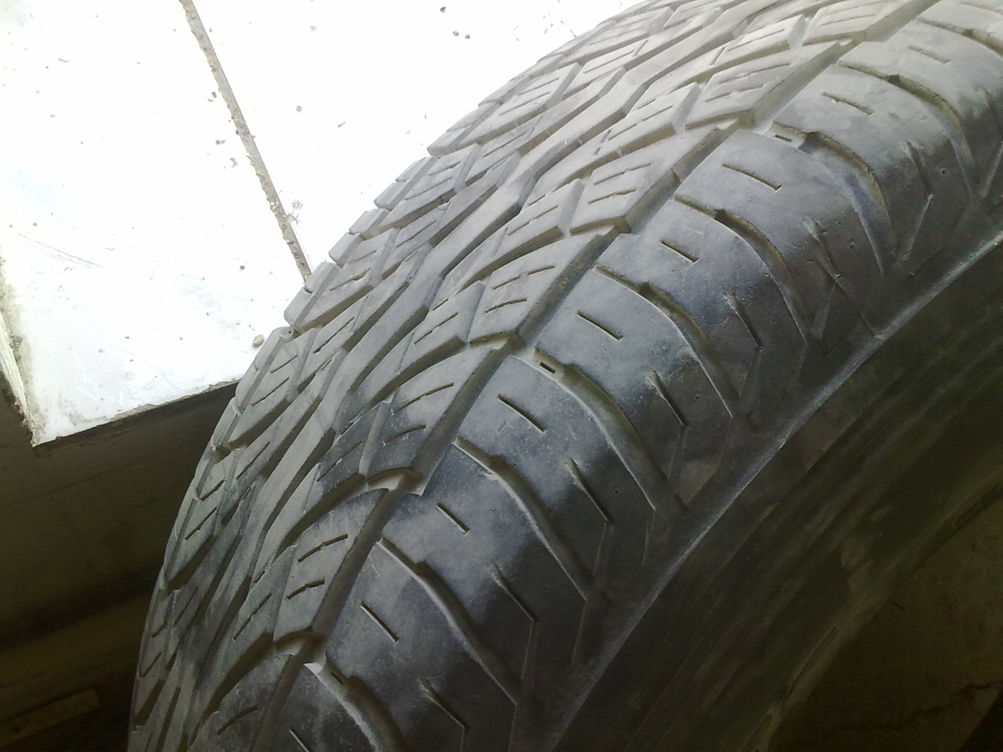

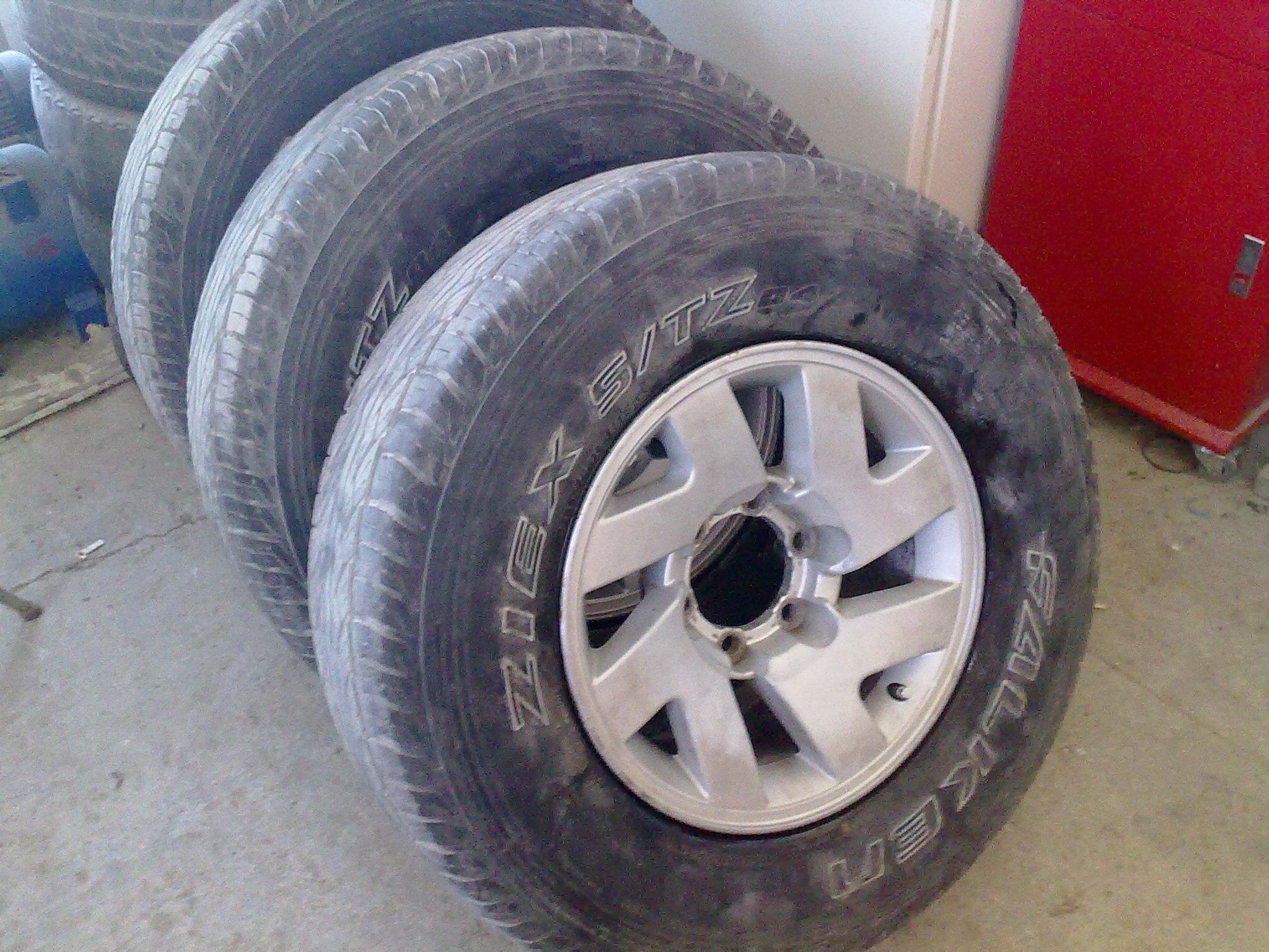

Поменял наконец то эти 15 диски, на 16 родные от montero. Так же поменяли сразу и резину, с дисками повезло, легко отбалансировал, не гнутые хоть, т.к. купил бу (правда от черноты долго отчищал их утенком, но все убралось :)) Машина поднялась как и хотел
Старые диски 15
Старые диски 15
другие 16
другие 16
в процессе монтажа
в процессе монтажа

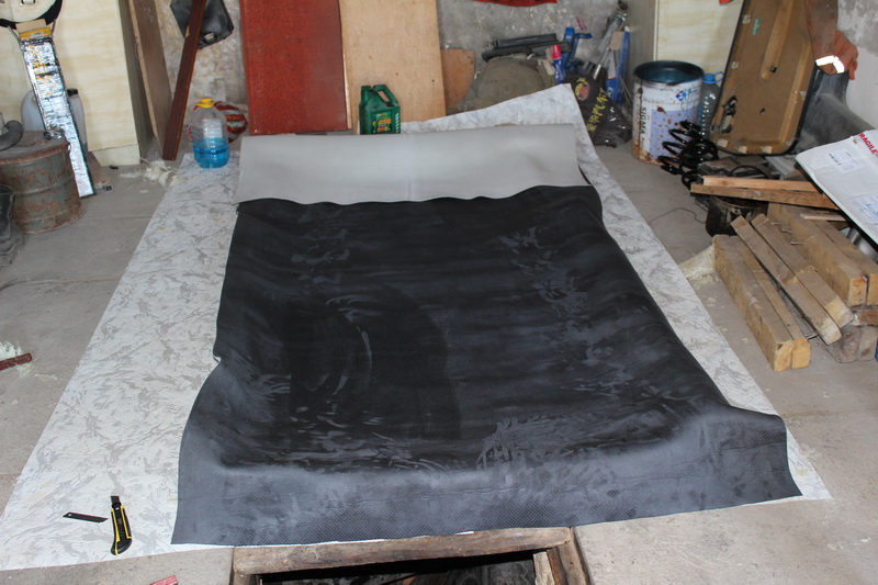

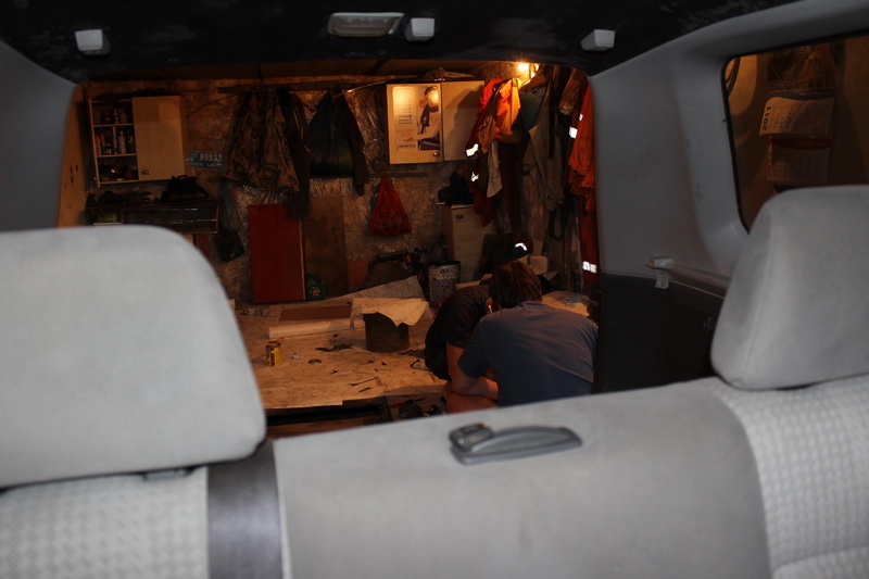

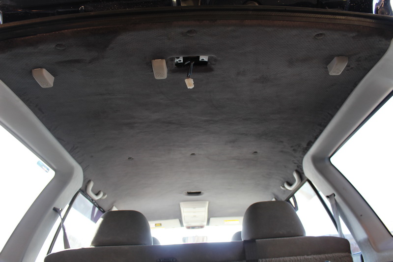

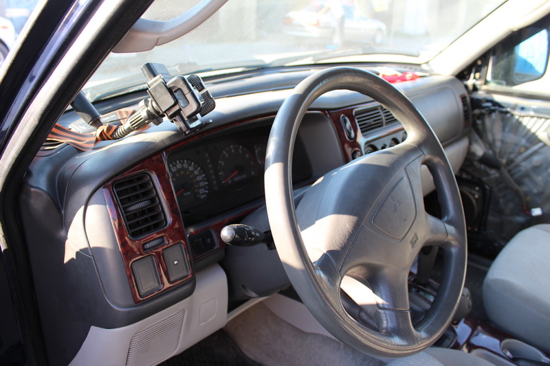

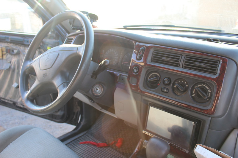

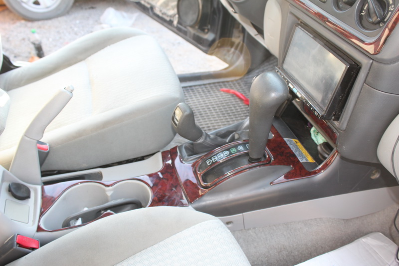

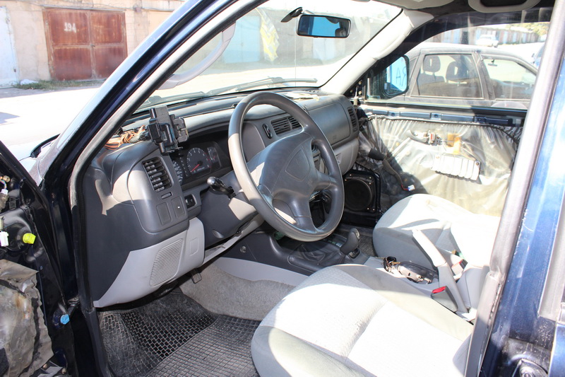

Второй день в гараже...

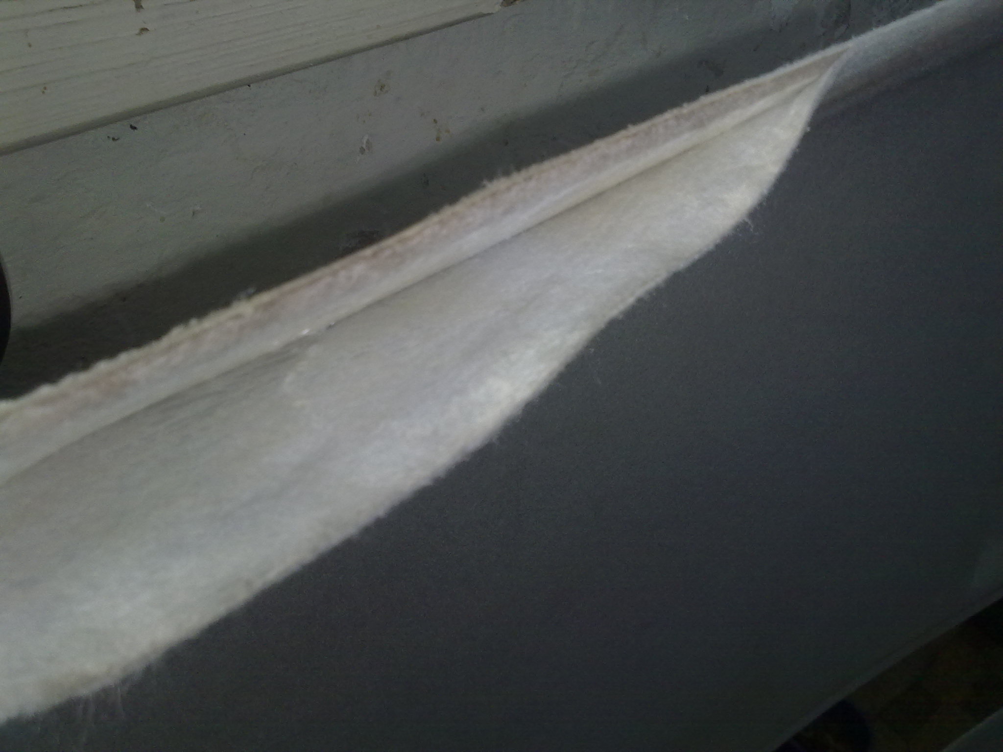

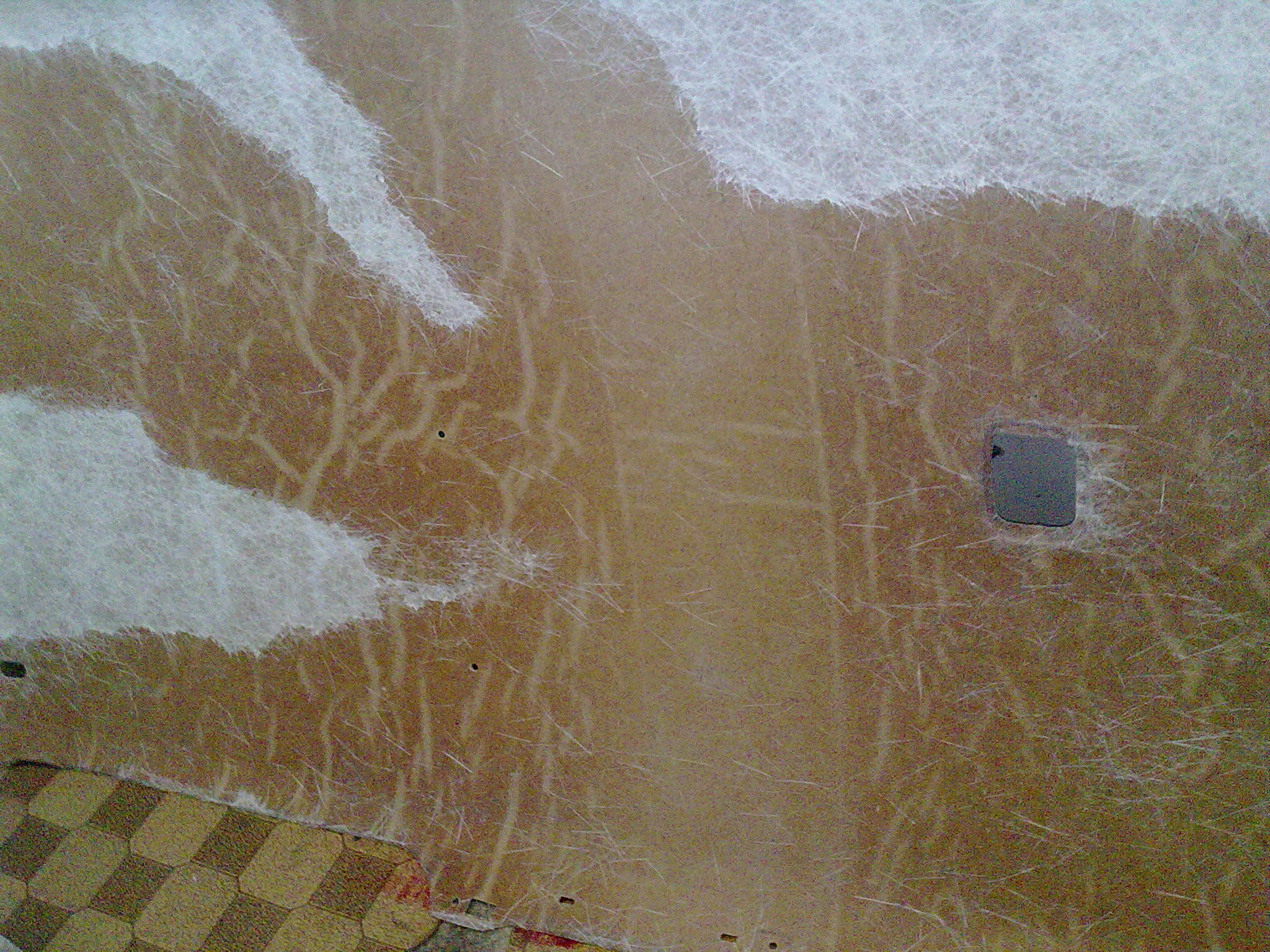

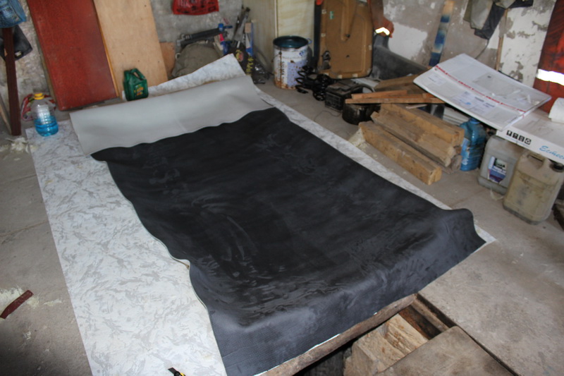

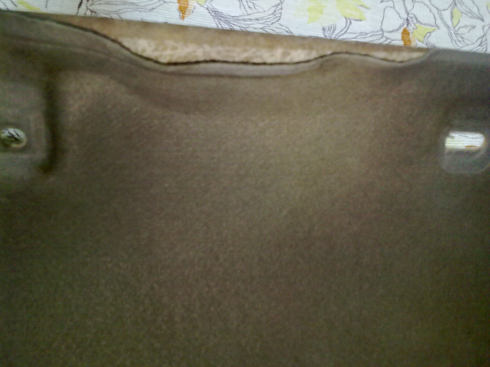

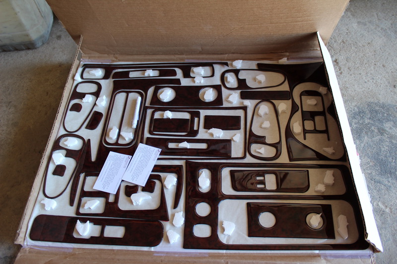

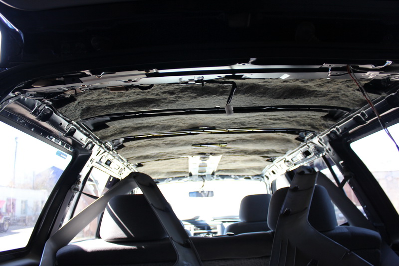

снят и ободран потолок, сначало обклеен материалом на 1 и 2 фотке, но позже (из за небольших косяков и просто не понравился, скучный цвет), был сегодня обклеен черным перфорированным замшем,заглушки обклеены тоже замшем черным, им же. ручки оставленны серые родные, вроде пока сочетается, посмотрим как днем будет смотреться, т.к. собрали все вечером. сделана полная шумка дверей, STP вибропластом и его же спленом, внутри двери и по отверстиям снаружи. заменен велюр на серый кожзам, везде клей 88 нт.

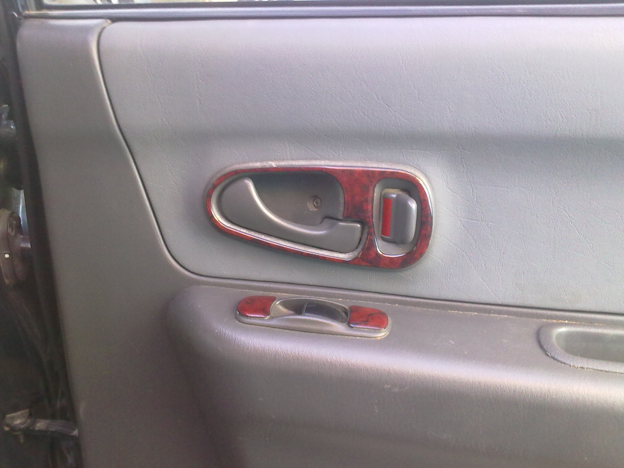

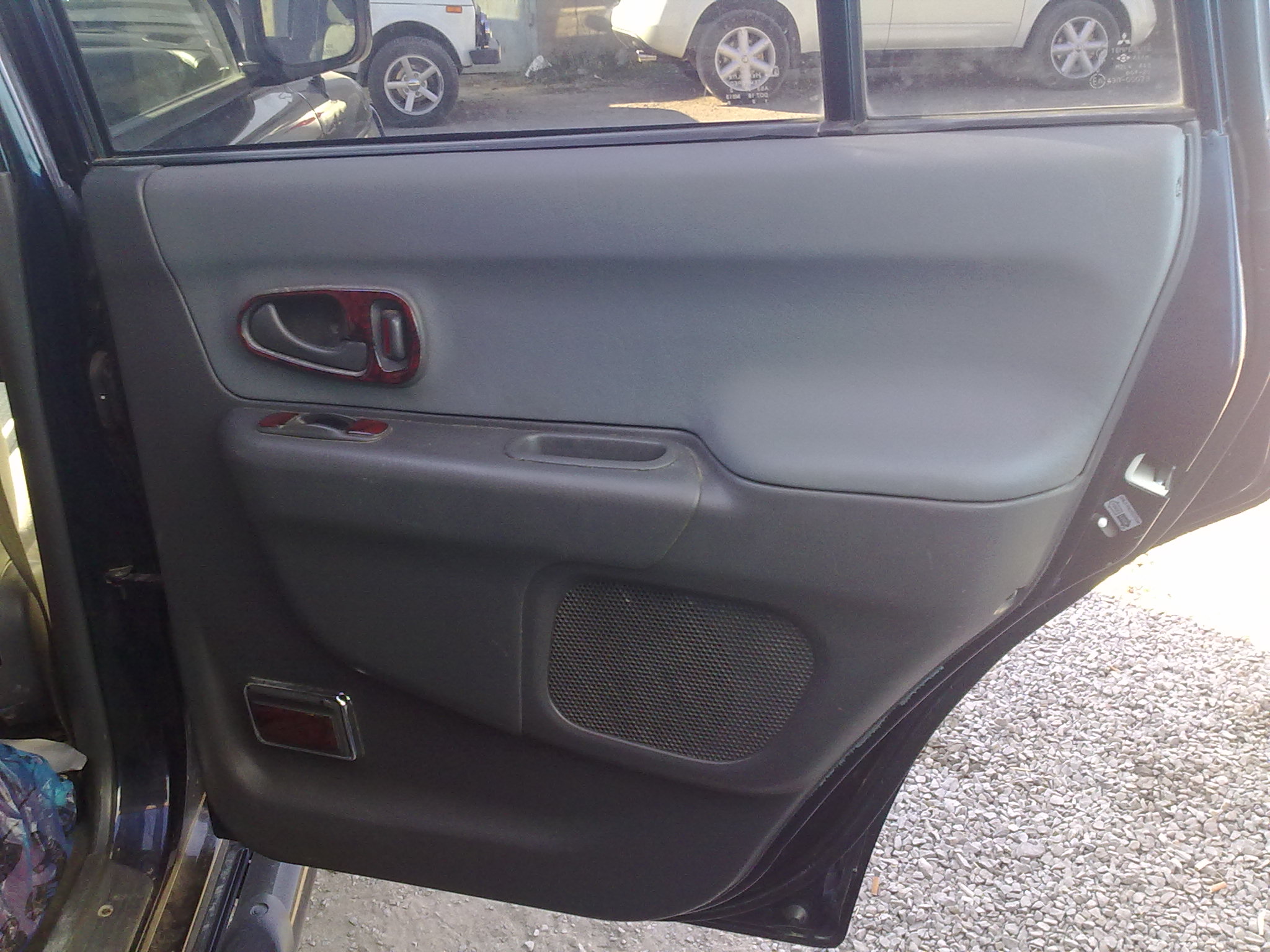

так же на одну дверь установленны накладки под дерево присланные из Бруклина через Ebay.
Парням спасибо за помощь, завтра продолжение.
думаем стойки в черный замш сделать, но пока думаем
демонтаж старой обшивки потолка

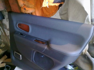

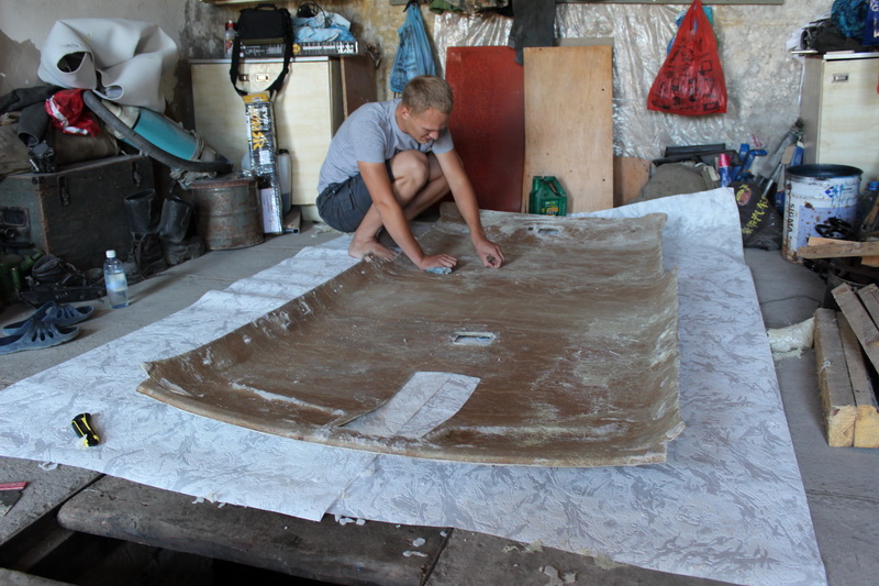

сам процесс
сам процесс
сам процесс
сам процесс
клеем замш
клеем замш
клеем замш
клеем замш
до установки накладок

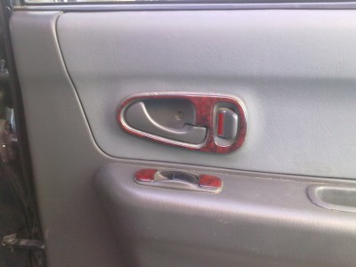

сами накладки, изначально заказан под карбон, продавец напутал, прислал дерево мля
после
после
после
после
после
после
после
после
после
после
после
после
потолок только установленный, пока не очень смотрится, сейчас разглажен
сам процесс
сам процесс
сам процесс
сам процесс
сам процесс
сам процесс
снят велюр и сделано так

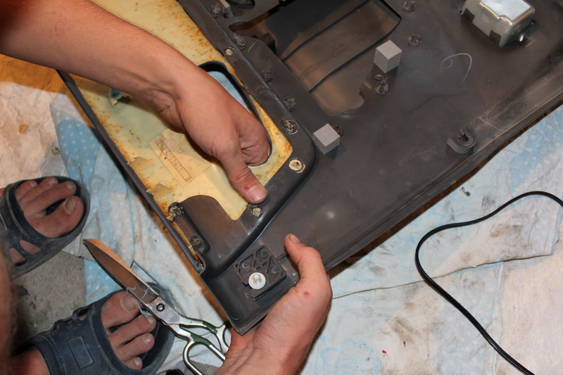

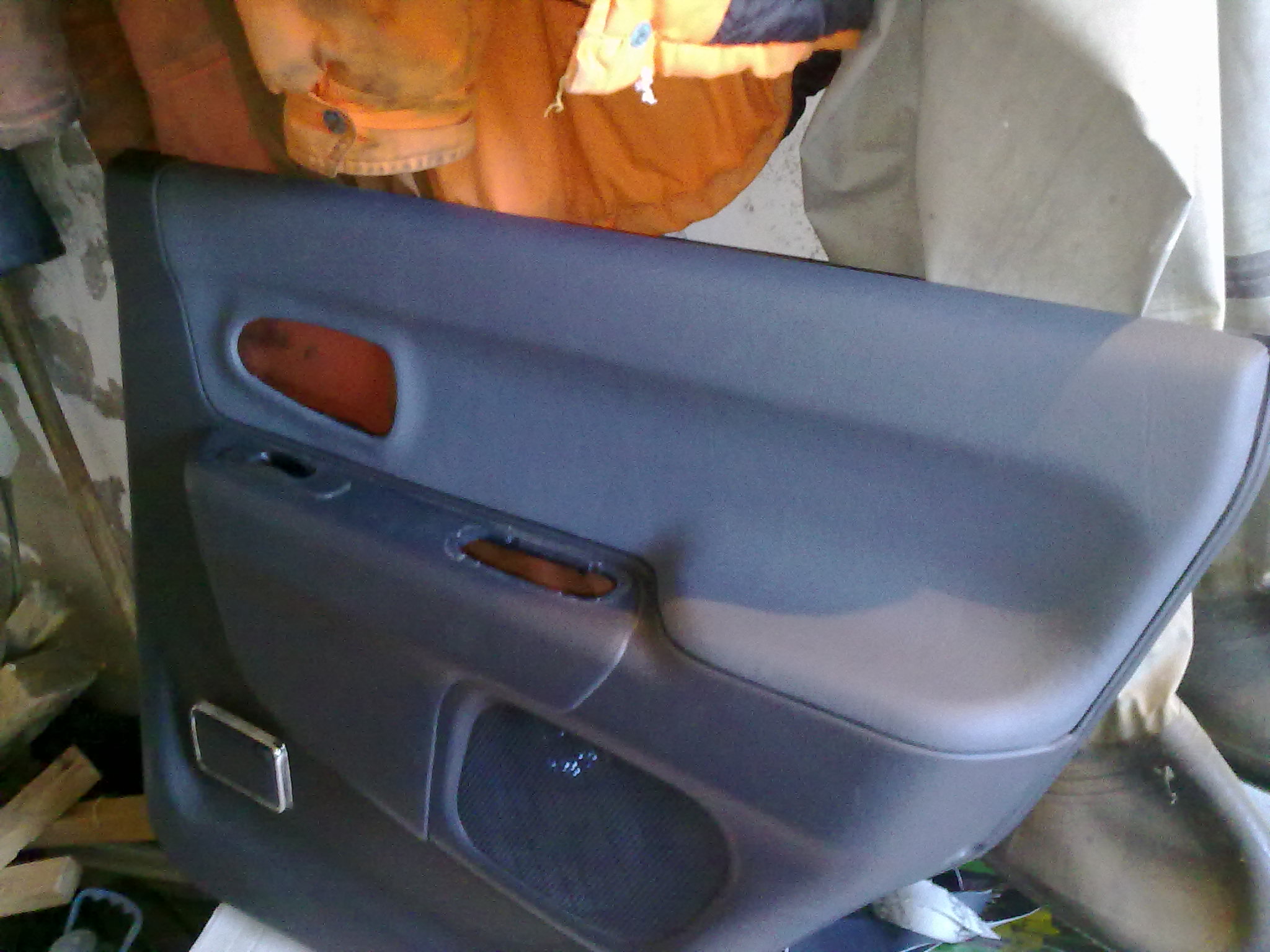

Empro а вместо велюра на дверцах что сделано, какой материал и чем накатывал???
MMС 2002 LS 4WD 3.0 6G72 АКПП ПРОДАН
Mitsubishi Outlander III 2.4 4WD
С уважением Евгений
Empro
Сообщения: 409
Зарегистрирован: 11 дек 2010, 09:35
Мой автомобиль(и):: Pajero 4
Откуда: Актау
Поблагодарили: 14 раз
Re: Montero Sport AWD от Empro
Сообщение Empro »
материал кож зам, спецклей 88 НТ, клеить надо с углубления, подсохнет минут 10, потом тянуть на края надо

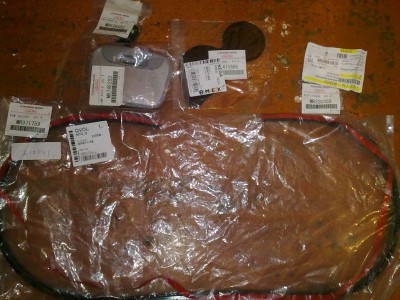

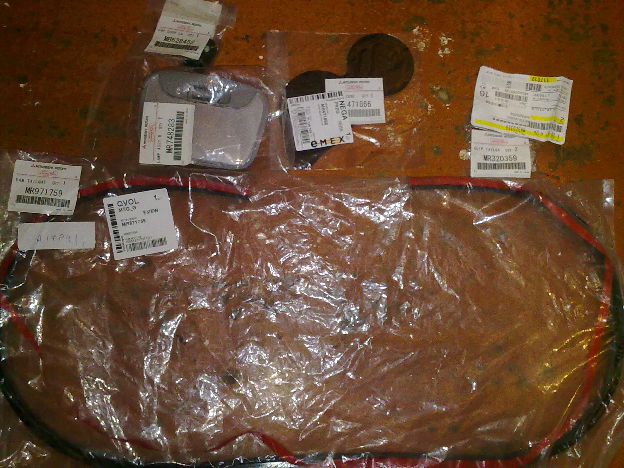

Пришли з/ч с экзиста

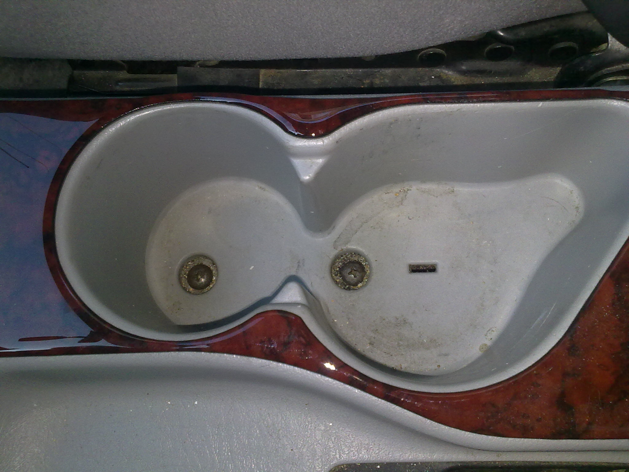

MR 471866 накладка в центральный тонель

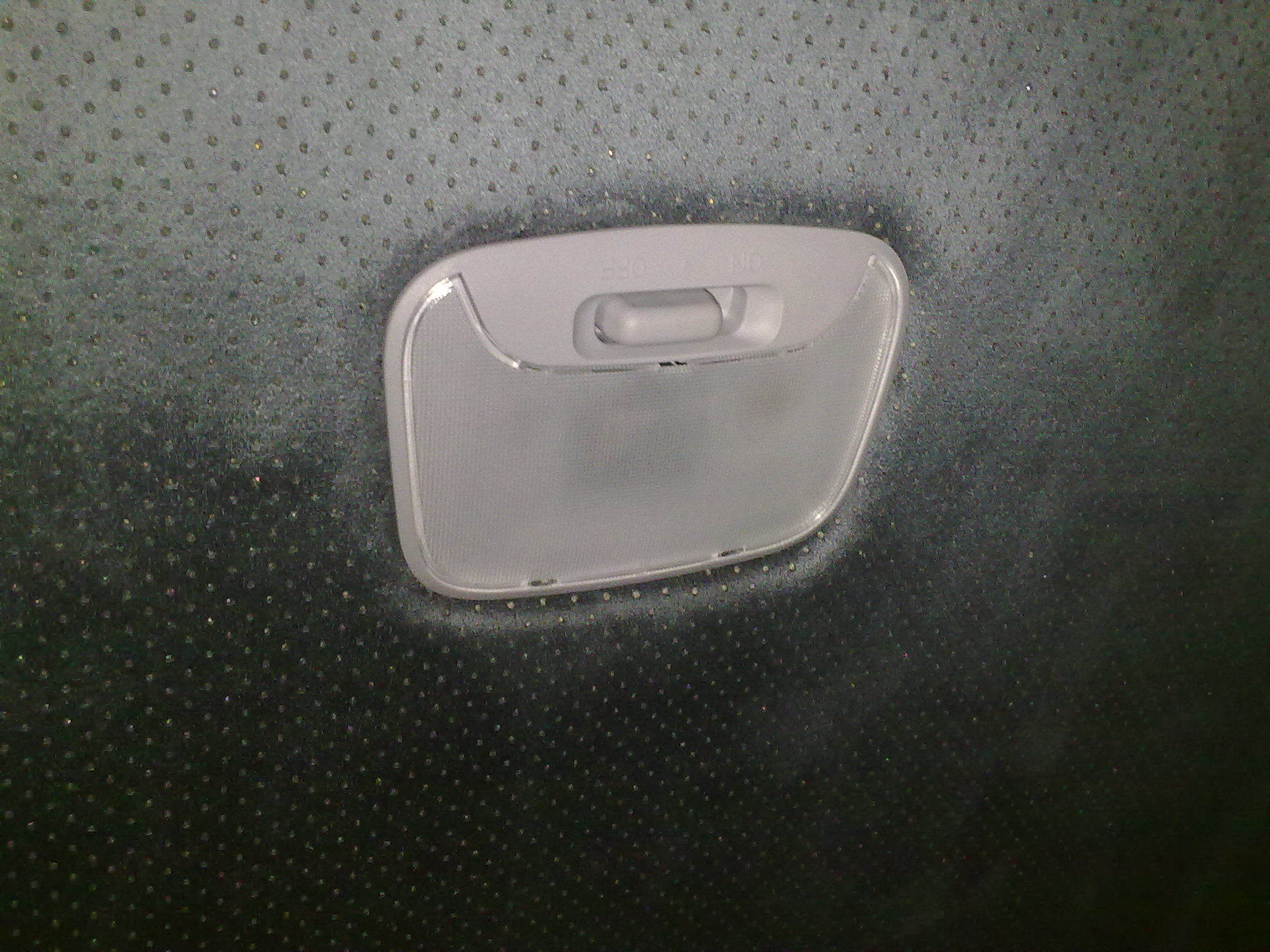

MR 748283 (замена на XR 739088) Плафон освещения салона
MR 320359 Клипса - 2 шт.
MR 971759 Молдинг стекла задней двери
MB 628452 Пыльник переднего концевика двери.
Накладка тоже решила много моих проблем, с засарением.
Долгожданный фонарь, у меня его не было, т.к. когда купил там стоял телевизор, который сразу я снял.

Empro писал(а):материал кож зам, спецклей 88 НТ, клеить надо с углубления, подсохнет минут 10, потом тянуть на края надо
а можешь поподробней рассказать технологию
я давно уже об этом думаю, да все руки не доходят
клея только по центру?
прямо на старый велюр? и т.д.
