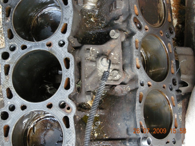

я свой двиг разберу в субботу, сюда фото вывалю.. .если у кого есть фото блока DOHC то скиньте фоты!! насколько я помню ДОШ мотор у Смайлика!! ждем его!

У меня дохс, но тока он в машину запихан, сфотать не смогу. По поводу вопроса, думаю есть отличия скорее всего не большие дорабатываемые напильником на коленке.

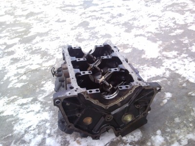

разобрал двигу... жаль нету шнура от телефона чтобы выложить фото.. завтра выложу
Nemarov
Сообщения: 1556
Двигатель:: 4M40
Откуда: Чита
Откуда: Чита
Поблагодарили: 5 раз

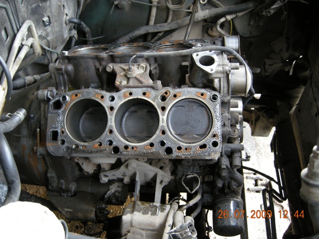

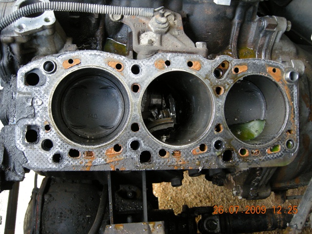

Re: БЛОКИ 6G74 DONS от2падж и 6G74GDIот 3 взаимозаменяемы
Сообщение Nemarov »

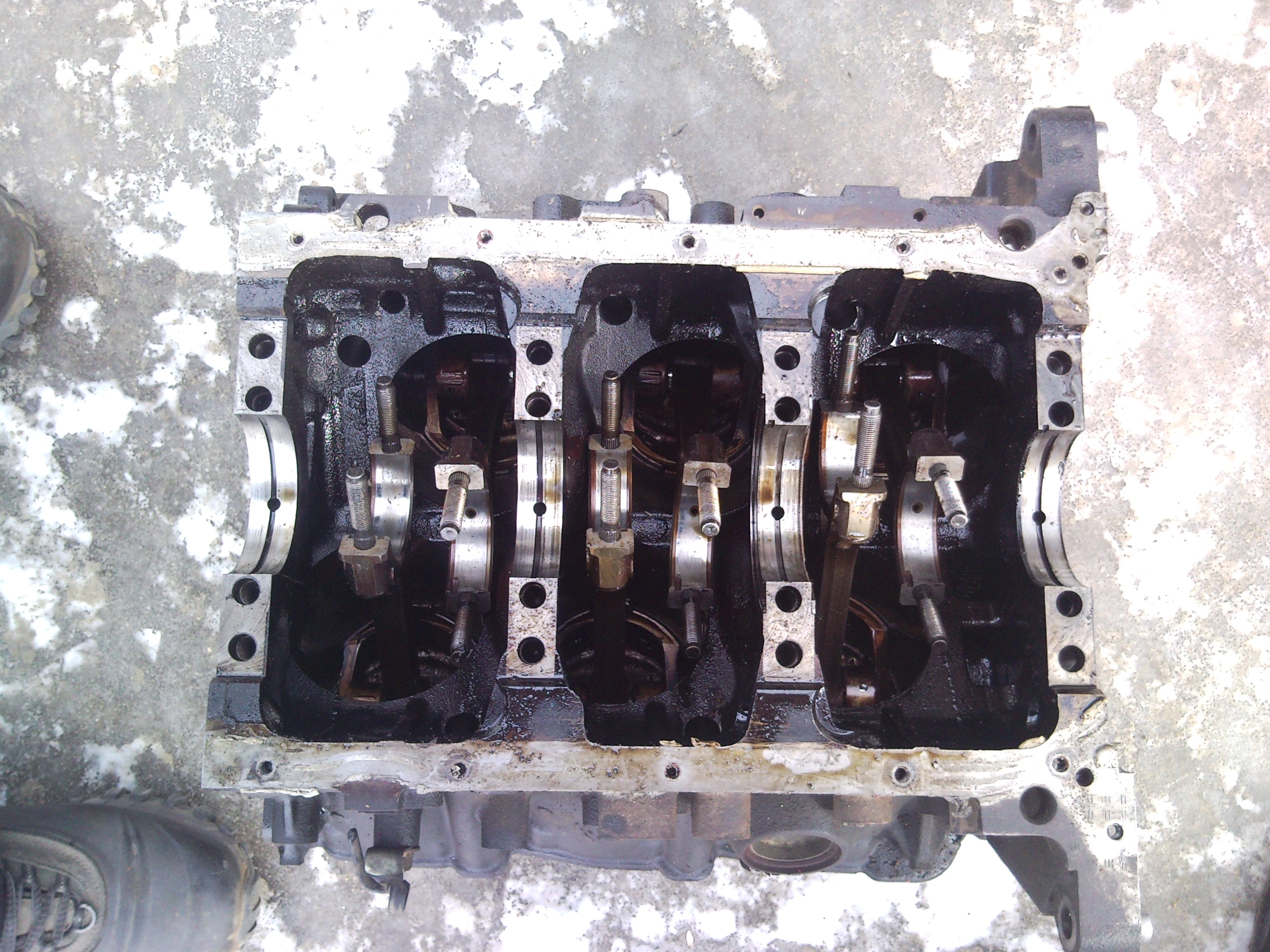

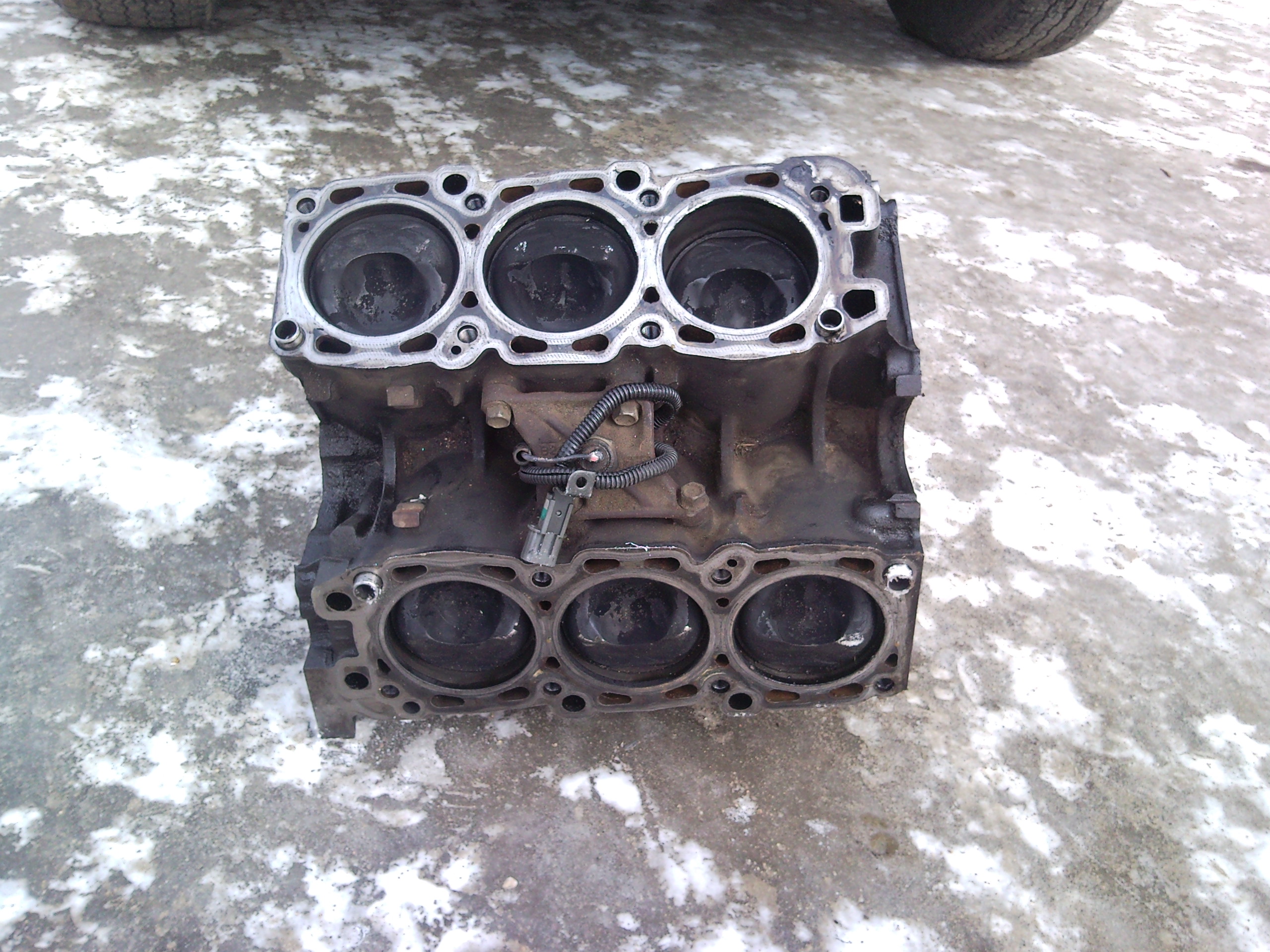

вот фото блока DOCH GDI с поега пыжа :)
Сообщение temik »
Блоки одинаковые ставили от GDi на простой мотор все нормально 3 гонки без поломок :)))

temik
Сообщения: 91
Зарегистрирован: 21 янв 2009, 15:18
Мой автомобиль(и):: MMC Pajero 2
Откуда: НОВОСИБИРСК
Сообщение temik »
Это простой DOCH

Nemarov
Сообщения: 1556
Двигатель:: 4M40
Откуда: Чита
Откуда: Чита
Сообщение Nemarov »
ну вот! а автор очкует ставить блок :) в каталогах тоже блоги гди и дош одинаковые, даже оригинальные номера одинаковые!

Блоки одинаковы это точно и ни каких переделок проверено не одним мной

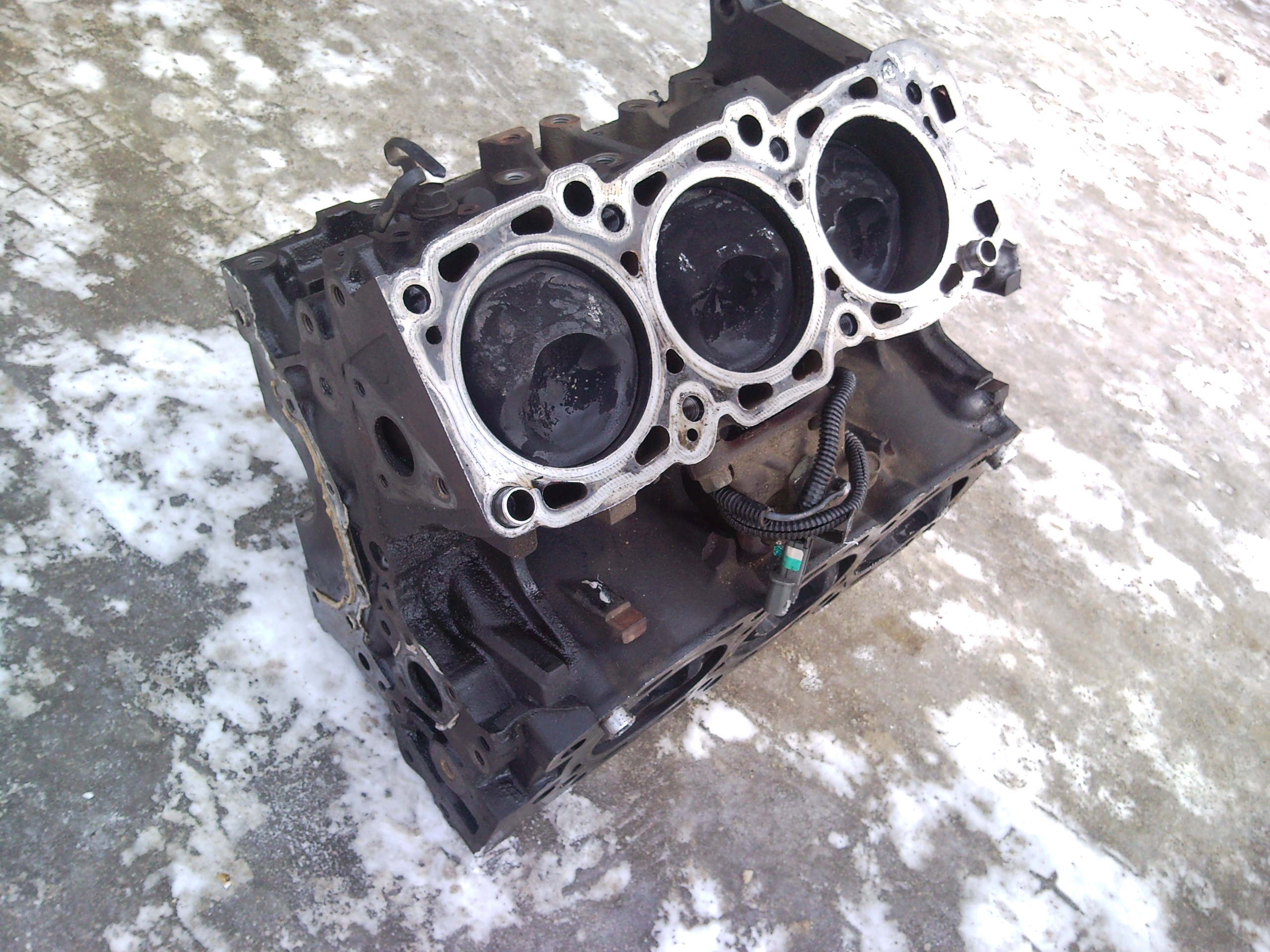

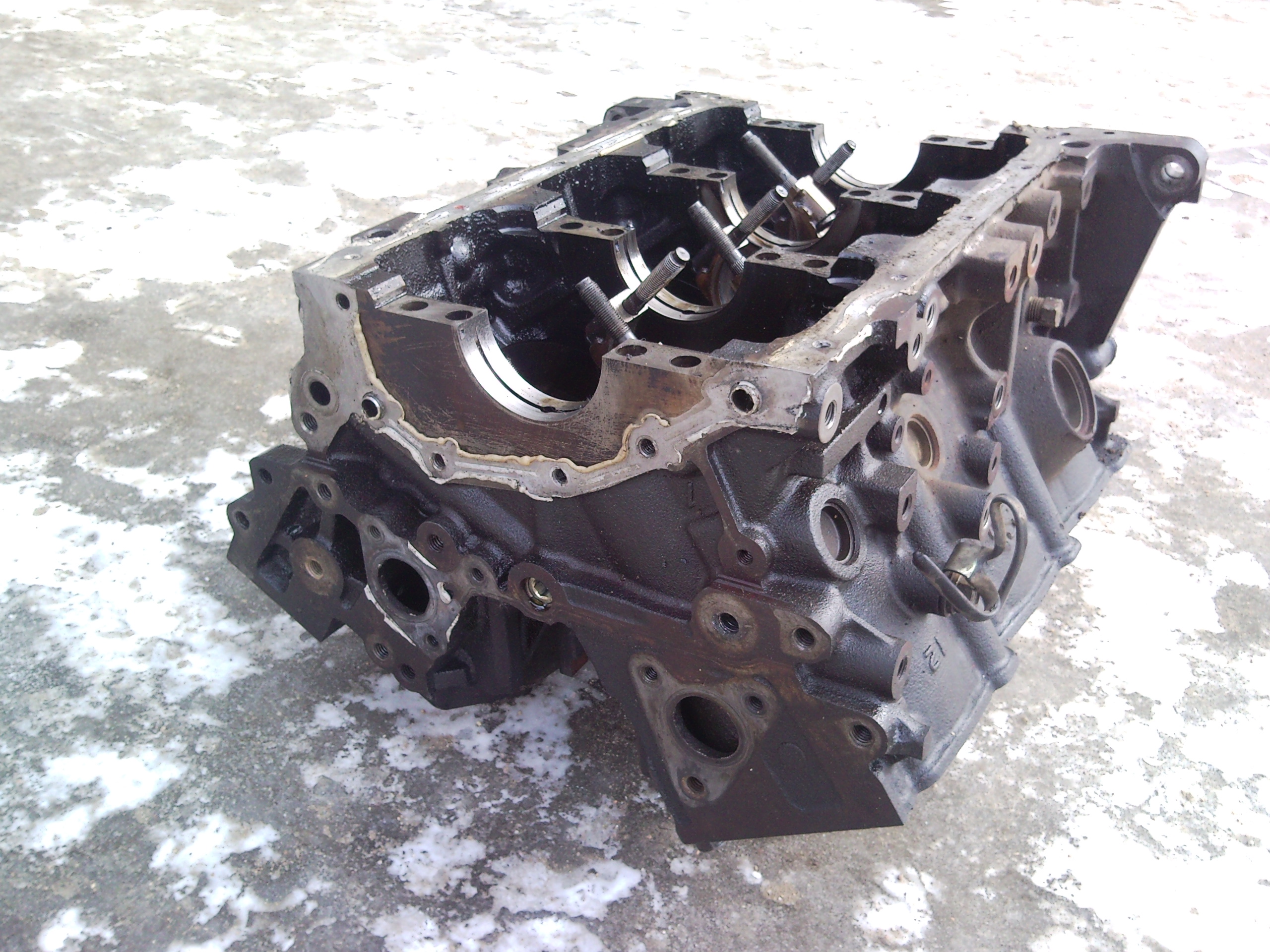

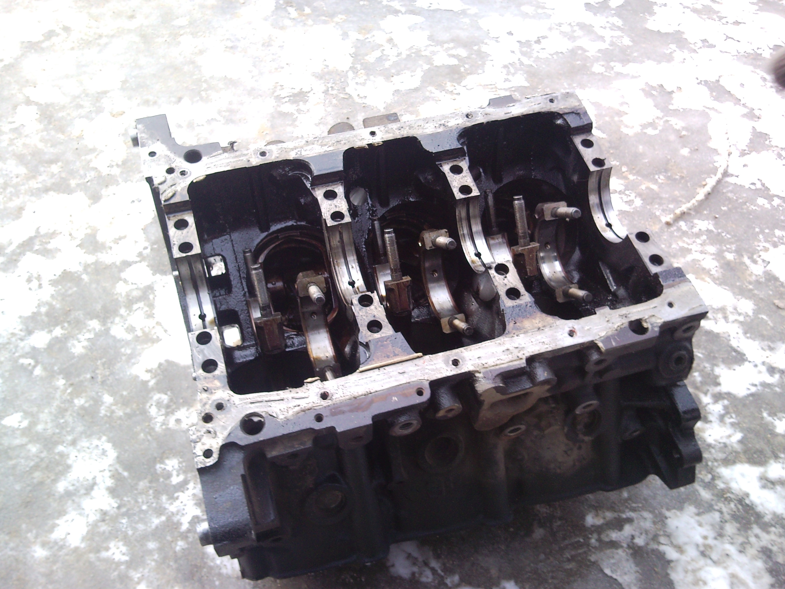

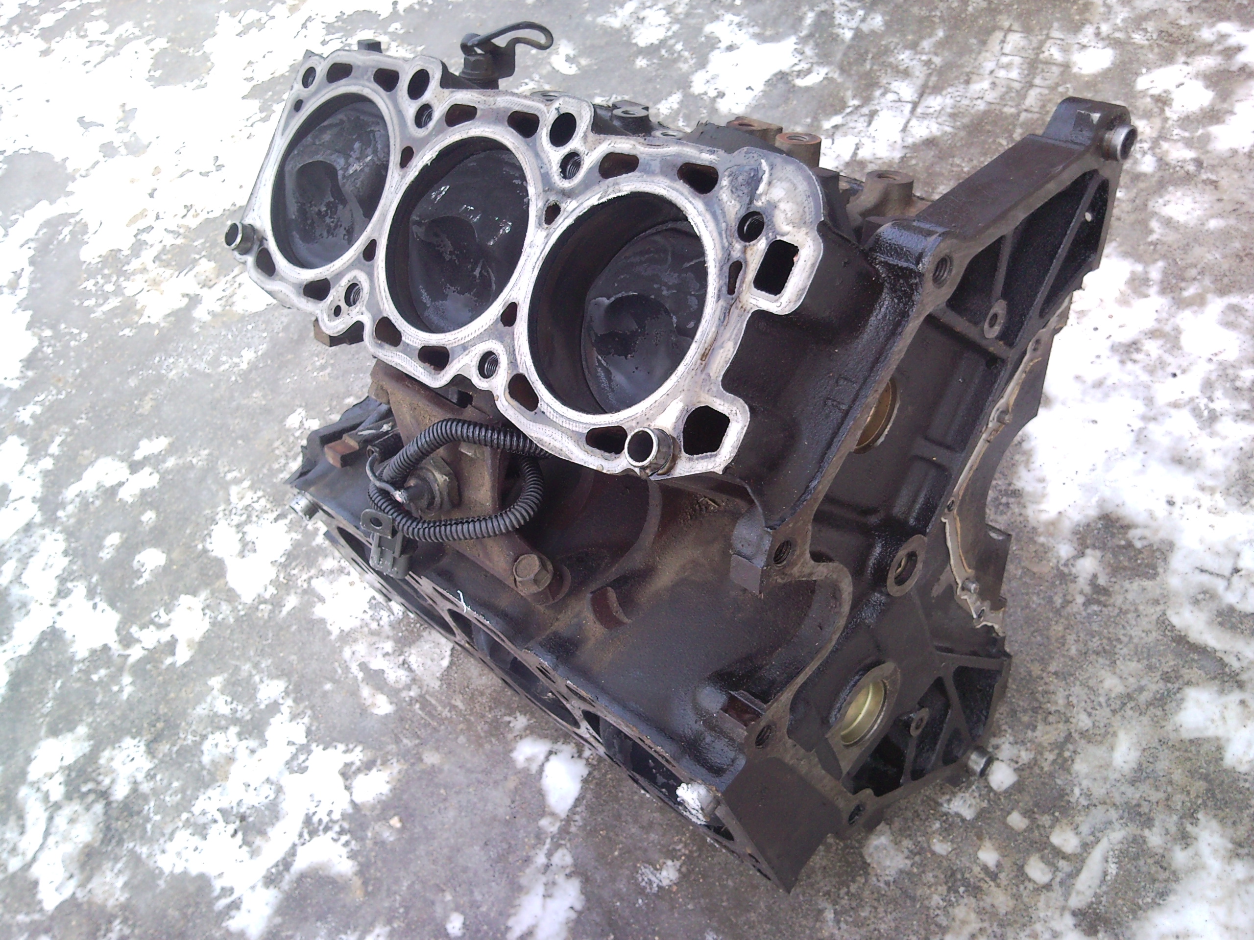

Nemarov
Сообщения: 1556
Двигатель:: 4M40
Откуда: Чита
Откуда: Чита

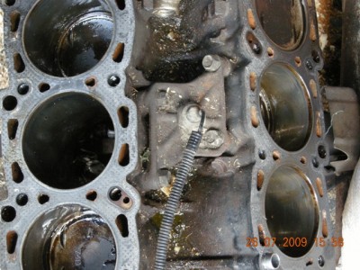

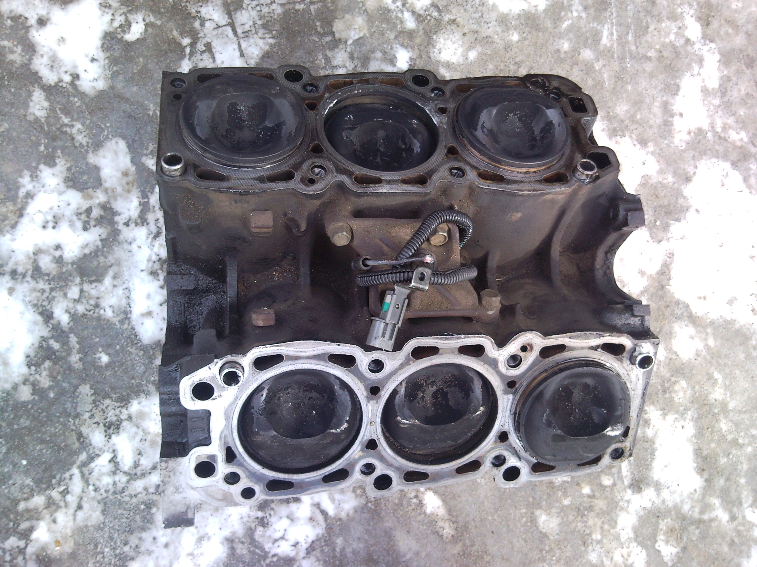

Сообщение Nemarov »

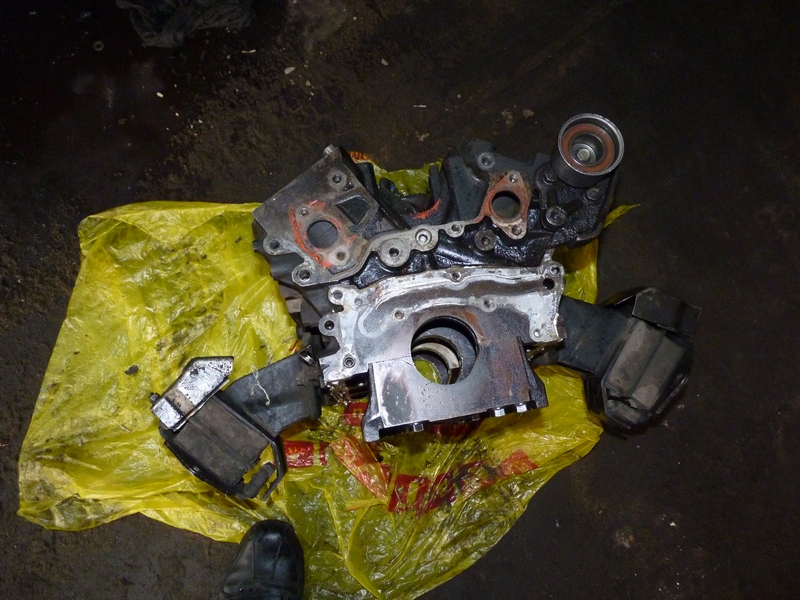

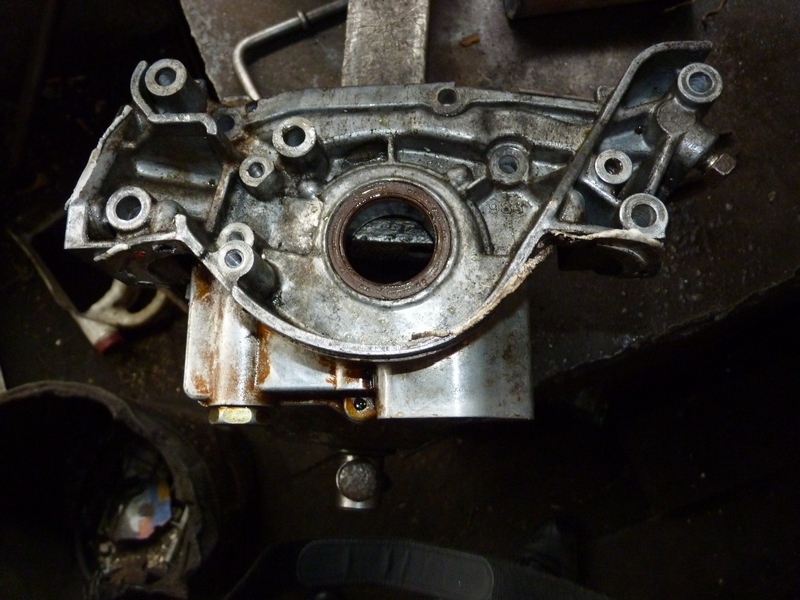

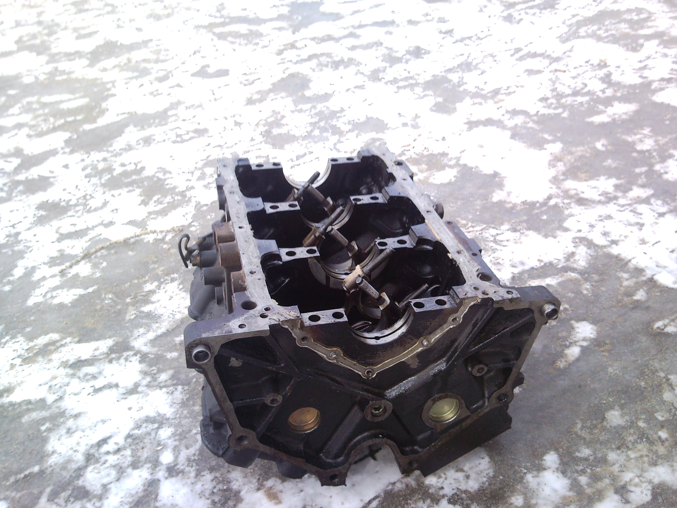

вот автор скинул мне свои фото блока... говорит, что масляный насос другой и крышка.. видна на фото! так ли это? или она переставляется на мой блок спокойно?

MAX028
Сообщения: 23
Зарегистрирован: 15 окт 2010, 16:52
Двигатель:: 6G74 benzin
Мой автомобиль(и):: PAJERO
Откуда: НОВОКУЗНЕЦК
Сообщение MAX028 »
Хочу собрать донс не JDI но поставить блок от JDI вот только пока выясняю можно ли это! на фото блоки разные! а по каталогам одинаковые ничего понять не могу!

Одинаковые как ранее сказали колено и блок а все остальное головки поддон масло насос (скорее всего из-за отлива под другой поддон) и т.д разное

MAX028
Сообщения: 23
Откуда: НОВОКУЗНЕЦК
Сообщение MAX028 »
по фото передние части блоков даже по кол-ву отверстий разные!

Лично на прошлой неделе разбирал мотор ( 6g74 gdi от pajero II) до талого, намеревался заменить свой родной блок на блок от 3 пыжика gdi . Поставил блоки рядом и понял что они совершенно разные,крепление под масляный насос другое под помпу другое поршни разные (юбки поршней отличаются) , даже каталоге номера блоков отличаются, в общем пришлось отремонтировать свой родной блок.
