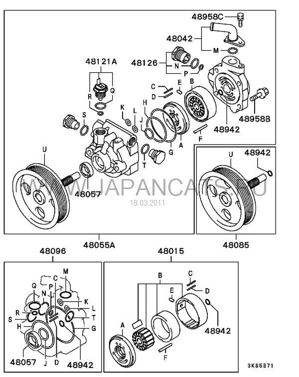

Свистит какой-то подшипник, на приводном ремне, ГУР?
Сообщение mservis »
Привет всем!
С утра при заводке пару минут свистит какой-то подшипник в ролике или еще где-то на приводном ремне, движек 6g72.
Свист доносится где-то сверху слева по ходу машины, два верхних паразитных ролика наврятли, я их недавно смазал.
Хотел узнать где в ГУРе стоят подшипники, по мануалу и каталогам их нет вообще, а если есть, они в масле?
Еще подозрение на муфту кондиционера, но он ниже, а звук сверху раздается или от фланца вентилятора, и какой там подшипник?
Рукой крутил, ничего не понял.

В гидраче подшипника нет
