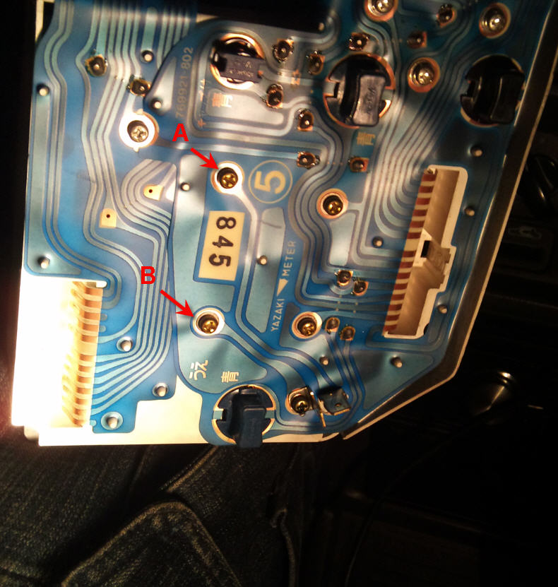

подскажите к какому из контактов цеплять провод к датчику скорости?
и как найти остальные провода .... ::-[:

vk2 писал(а):подскажите к какому из контактов цеплять провод к датчику скорости?
к сожалению не подскажу,ставил не я

Re: Купил компьютер ARC-42 - подскажите как настроить?
Сообщение vk2 »
что то куда не обращусь все разводят руками, мол не сами подключали :)
