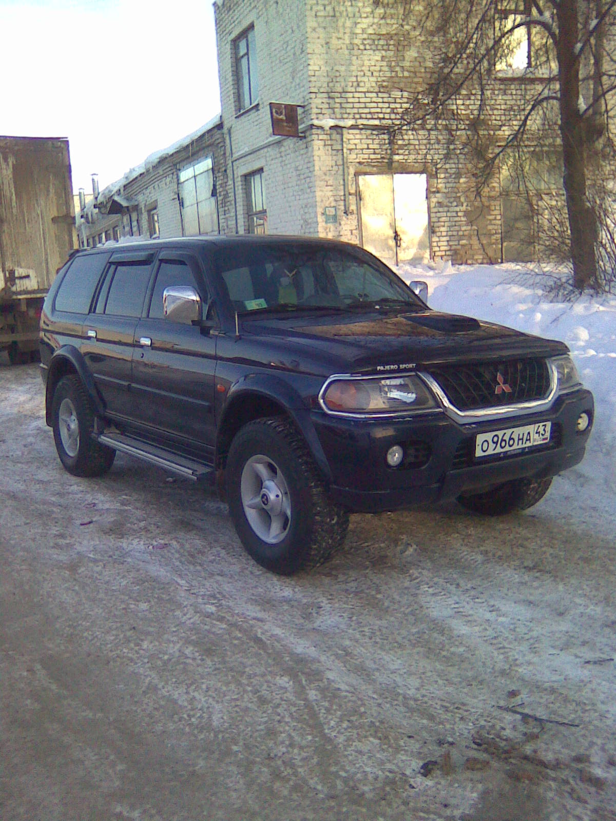

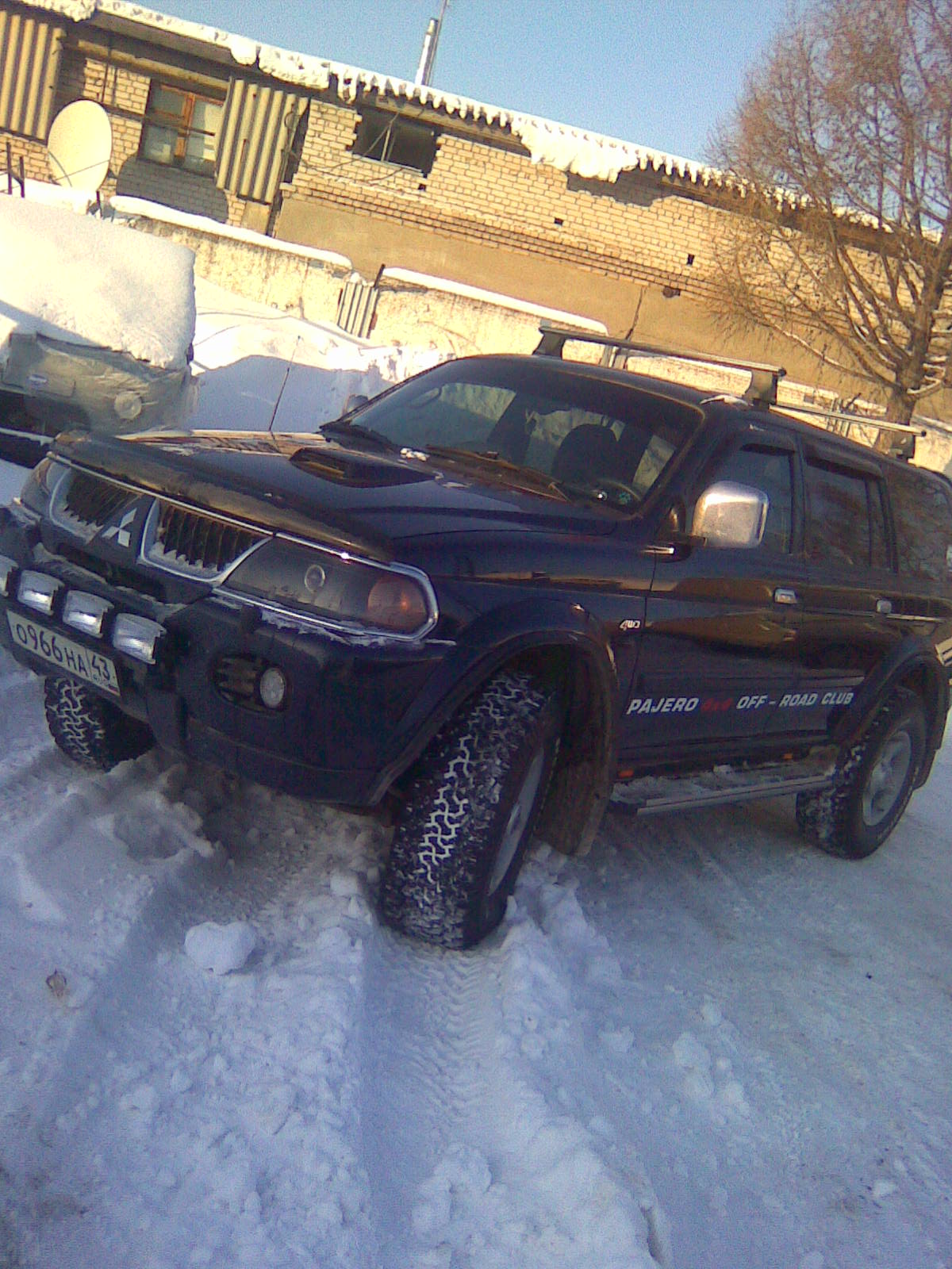

подходит один в один.я заменил.
стало так
стало так
было так
было так

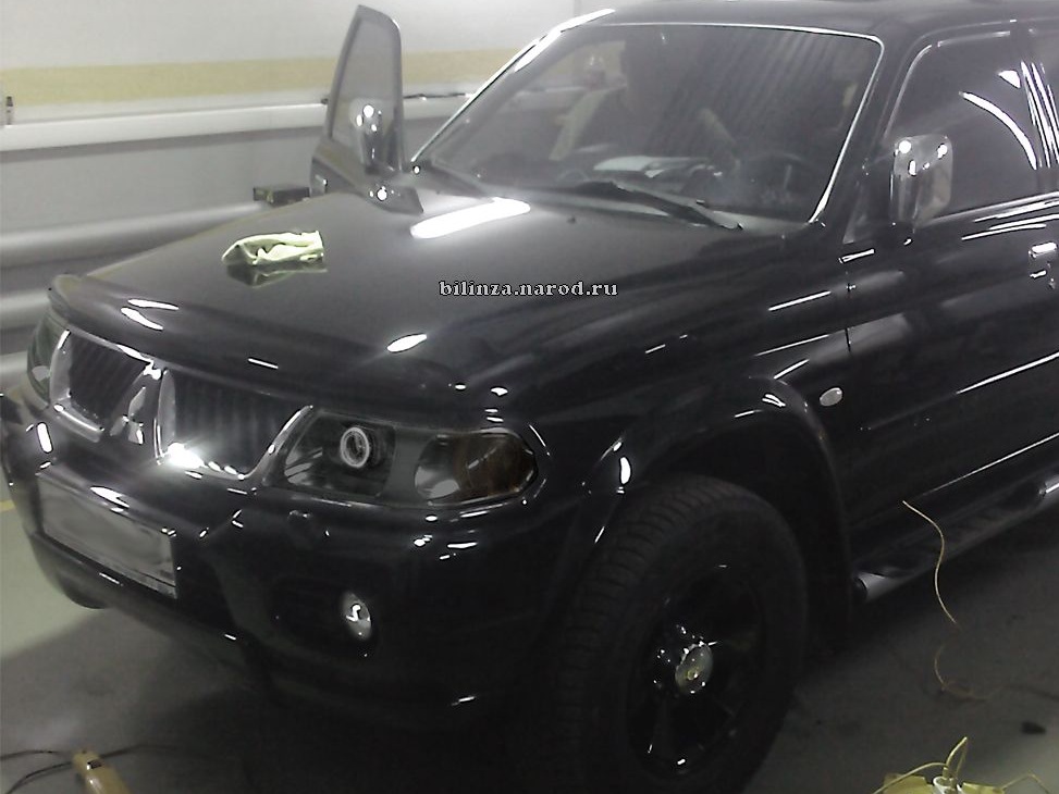

Кстати я смотрю у тебя тоже билинзы стоят! Я только заказал, буду ставить даст Бог! Сам ставил или у электриков? Маркировку сошлифовывал?

маркировку не шлифовал.ставил сам,сложного ни чего нет.правда линзами не доволен,вернее светом.название у них по-моему vizart.хотя и цена-то им 4-5 рублей.

Они что не лучше ксенона получается? Я вот тоже думаю самому ставить или к электрикам.... Останавливает только то, что не совсем уверен как снять эти фары! А окантовку хромированную тоже снимал перед тем как стекло отсоединять от фар для вставки линз? Отражатели красил в черный цвет?

Да линзы-то биксенон(дальний-шторка)вроде такие же,что в теме(Sheva)"Моё улучшение света в МПС".Сама фара на 5 болтах(2 сверху,2 под защитой под крылом,1 под решёткой радиатора)окантовка держится на саморезиках,я прогревал по периметру стекла строительным феном,ставил так же феном на тот же герметик.внутри всё красил чёрной матовой краской.хотел немного подтонировать поворотники лаком,но забыл.

Значит можно самому сделать... будем пытаться... Да вот еще я хотел сошлифовать маркировку со стекла а то полиция достанет..
А краску какую брал, специальную, название не помнишь? И еще там просто лаком поверх самих поворотников и что это даст?

да краска самая простая,из балончика(на неё же ни каких воздействий не будет).а лаком хотел затонировать немного,чтоб оранжевым не выделялось.(лак такой есть,с затемнением)

А саму линзу или ее часть не красил в черный?

не,не красил,она вроде ничего,хромовая.как на фотке(Sheva).Да,забыл.я ещё вытащил отражатель из поворотника,с ним бы было уж очень ораньжево.
