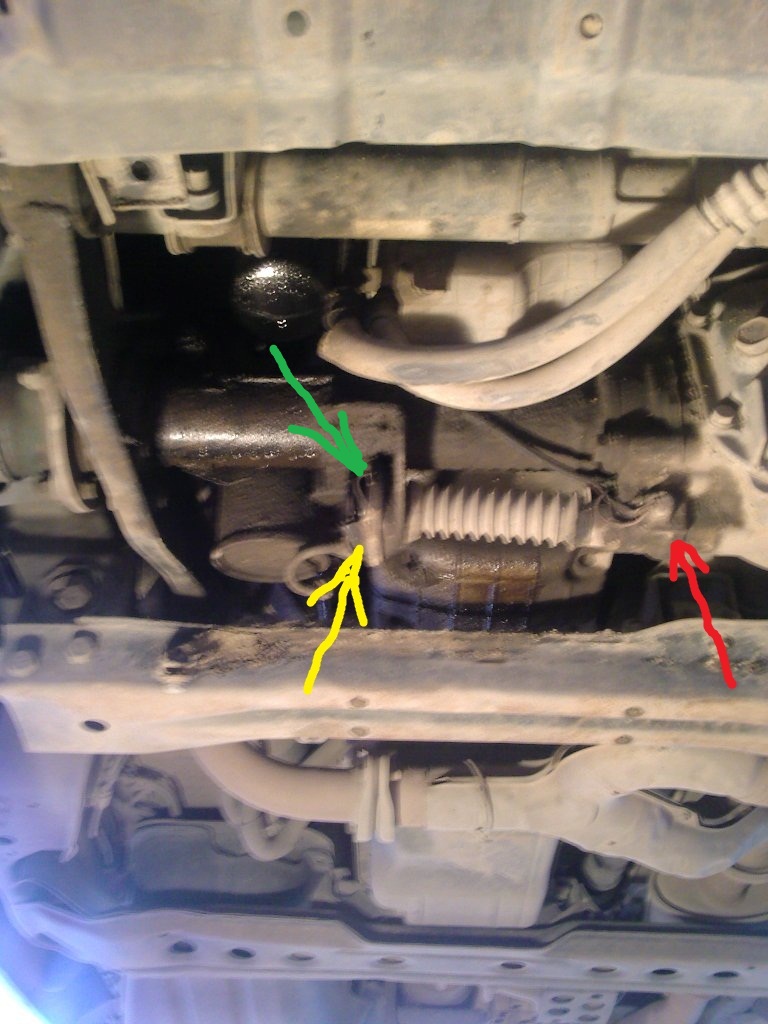

уважаемые знатоки
подскажите пожалста что это за деталь на фотке..
а то уже 2 года ездил с отломанным соском с правой стороны и вот несколько месяцев назад повредил левую часть,но проблем нет ничего не скрипит,не шумит..
спасибо

А я дофига вижу деталей))) Стрелкой укажите о чем речь?

Да деталей много. В частности видно механизм включения переднего моста. Действительно покажи стрелкой.

да извините забыл указать
значит зелёная стрелка-там тонкий шланг подходит который я отломал давноо
жёлтая-недавно после вылазки в лес прогнул защиты и сломал пластмассу на этой детали
красный- давно ездим с оторванными оттуда проводами...
помогите разобраться с назначениями деталей.
спасибо

это соленоид включения/выключения переднего привода. Если отключить от него вакуумные трубки, то он будет постоянно включенным. т.е. полуось будет включена, при отключении переднего моста в раздатке, колеса будут крутить кардан но крутящего момента на них подаваться не будет. Чревато немого повышенным расходом топлива и возможно доп.износом деталей.
Провода всего лишь сигнализируют о том в каком положении находится соленоид. Если показания этого датчика расходятся с показанием датчика на раздатке, то "передние колеса" на панели будут моргать.

Ну в общем, это механизм включения переднего моста, шланги это вакуум который и включает, 1 включение второй скорей всего вентиляция. Провода, это датчик включения моста. Ну во где то так......

drone05 писал(а):это соленоид включения/выключения переднего привода. Если отключить от него вакуумные трубки, то он будет постоянно включенным. т.е. полуось будет включена, при отключении переднего моста в раздатке, колеса будут крутить кардан но крутящего момента на них подаваться не будет. Чревато немого повышенным расходом топлива и возможно доп.износом деталей.
Это не соленоид. Соленоид работает от электричества, а здесь чисто вакуум.

обзовём его как угодно, принцип то понятен, дергает туда сюда, включая-выключая что либо :)
про электричество я написал для чего оно там
Да вообщем-то, разве у нас в раздатке мост выключается? Передний кардан всё время крутится, просто полуось отсоединяется. Так еще со времен П-2 сделано вроде ж.

Не, проверенно, отключается и в раздатке тоже и кардан при движении не вращается.

dudekewl писал(а): Да вообщем-то, разве у нас в раздатке мост выключается? Передний кардан всё время крутится, просто полуось отсоединяется. Так еще со времен П-2 сделано вроде ж.
отключается и в раздатке и одной полуосью и на П2 и на Пинине с суперселектом так же было.

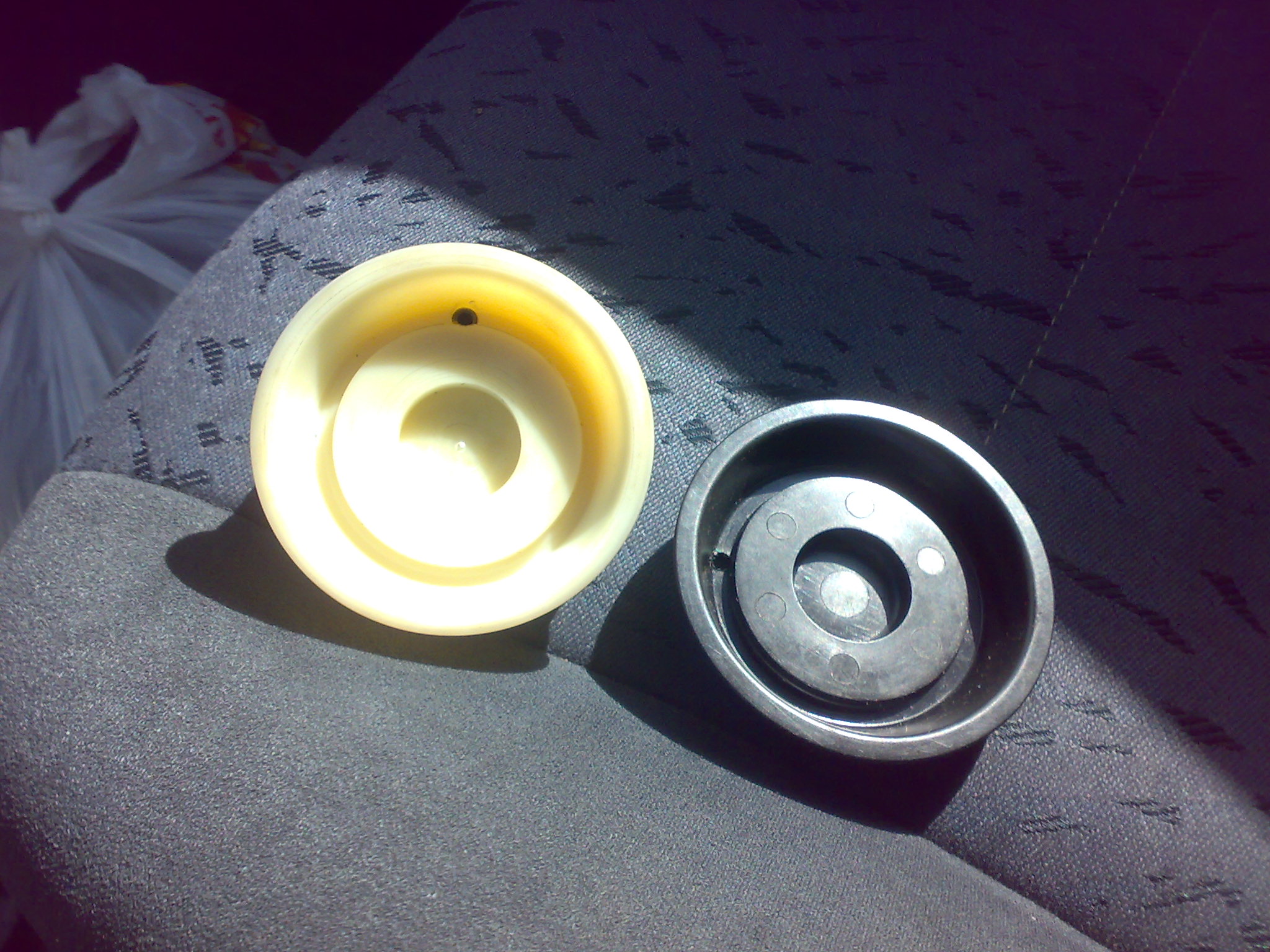

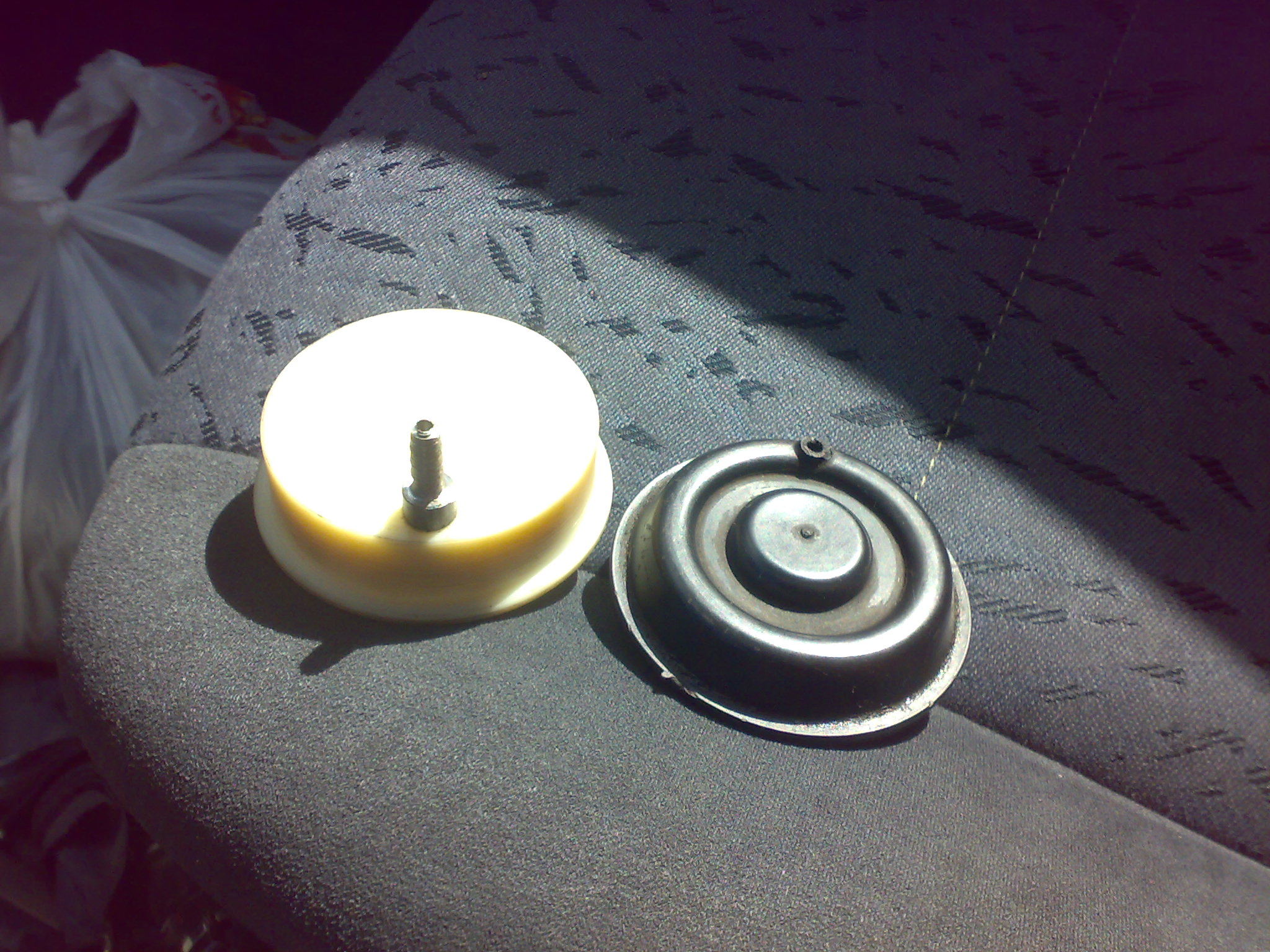

у меня тоже обломало так я выточил из пластика и поставил ,ходит.

штуцер выточил из трубки нарезал резьбу и поставил на герметик
