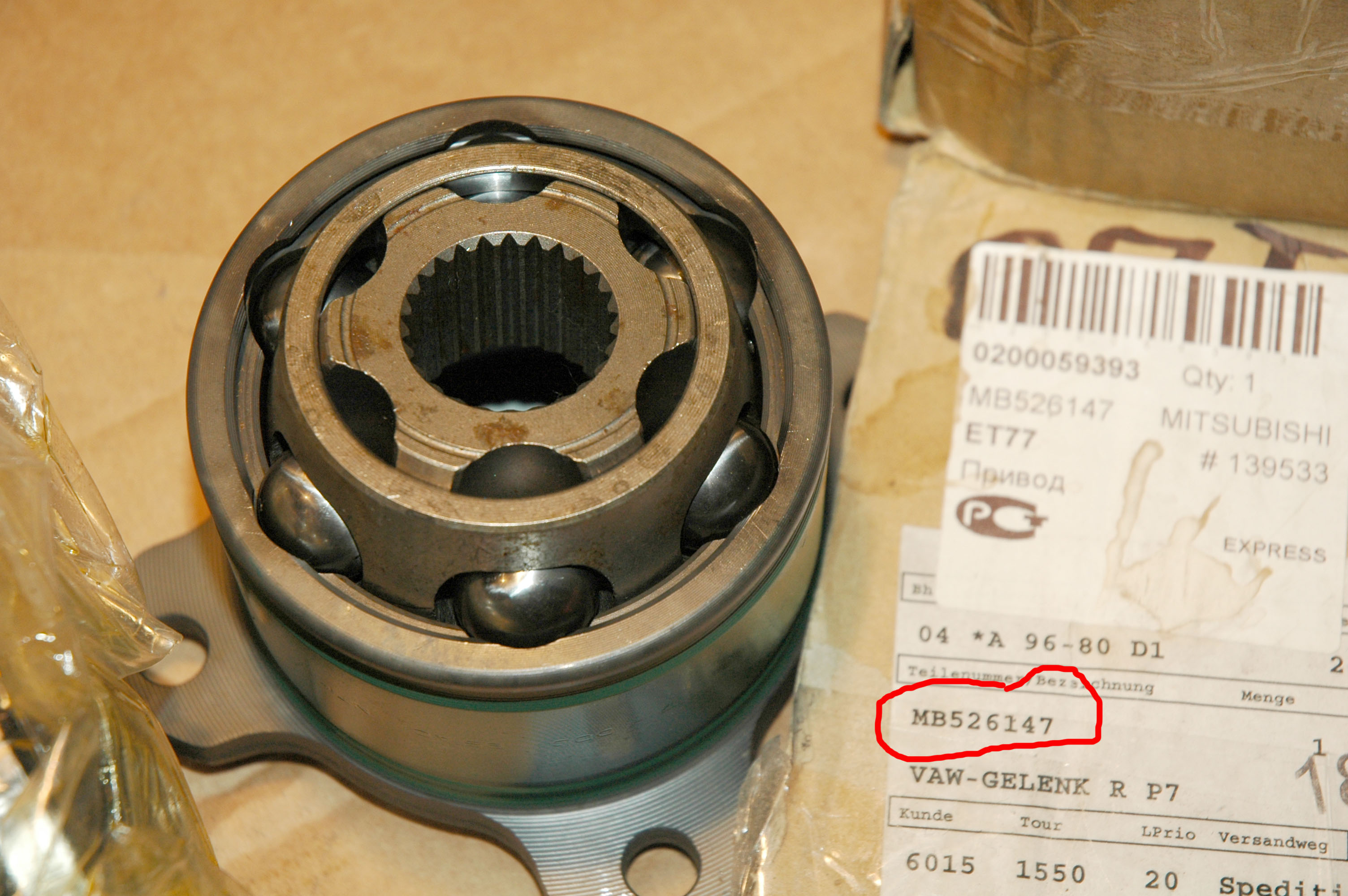

У меня пришел новый оригинал MB 526147 вот такой:

Сообщение Белыч »
на что надежнее то?
