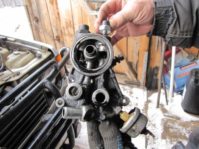

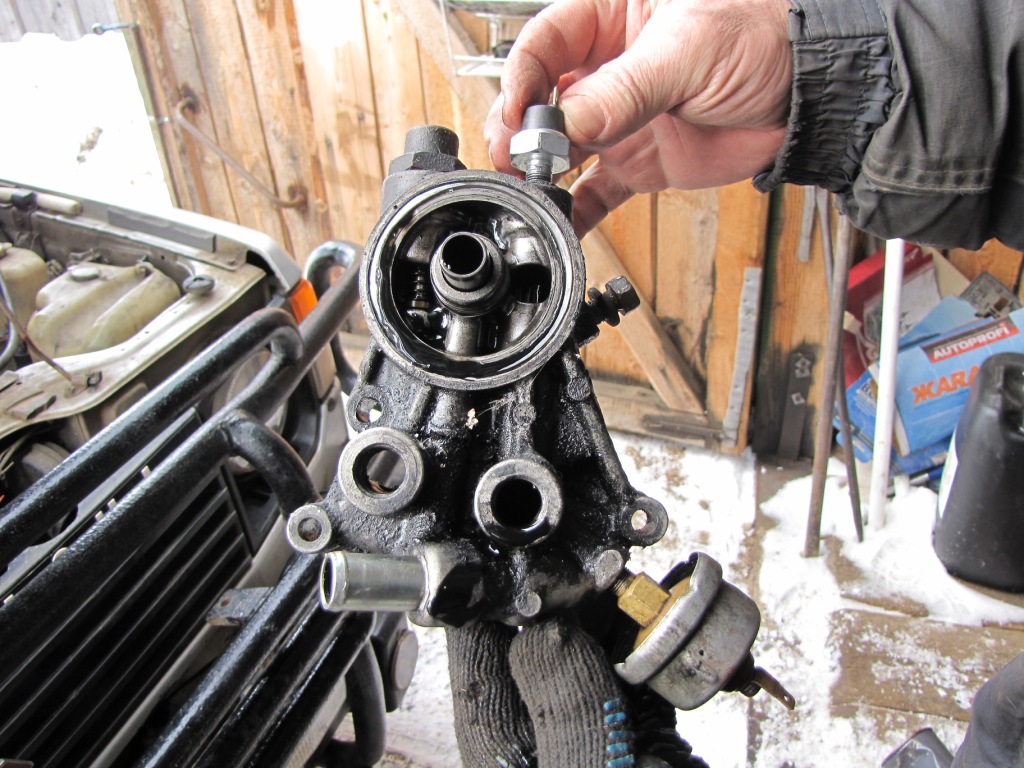

У меня на п-1 стоял прибор штатный,теперь от уаза,фотка в моих сообщениях есть.Датчик я так понял один или на прибор если с прибором или на лампочку если прибора нет.А лапочка штатная работает я так думаю от прибора когда на нем стрелка падает ламочка загорается.Я поставил переходник и вкрутил уазовский датчик на прибор,а для лампочки протащил отдельно провод в салон,сам датчик на лампочку вкручен вместо одной заглушки на корпусе куда масляный фильтр вкручивается.Завтра сфотаю.

Вот фото куда что ставить.Датчик аварийного давления один ставится на втором Паджеро,датчик под прибор там опция ,а на Первом Паджеро у большинства штатно в комбинации с вольтметром и хреномером стоит прибор давления масла.На моей фотке родные датчики,но я поставил отечественные, оригинал датчика на прибор стоит безумных денег а работает медленно.Уазовский отслеживает каждый шорох по давлению масла.При установке переходника под русский датчик нужно быть очень осторожным,корпус люминь можно запросто расколоть.Датчик и прибор если с давлением все в порядке нужно ставить до 10кг,на холодную у меня например 6кг не хватает,приборы и датчики свободно в любом магазине Газ-Уаз.Фото комбинации приборов в моих сообщениях в теме дополнительные приборы на паджеро.Удачи. :*BYE*:
