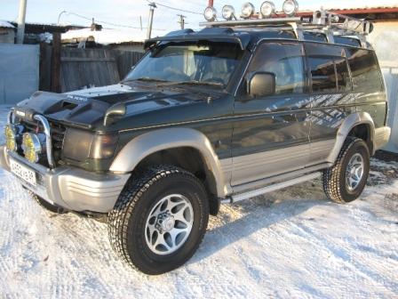

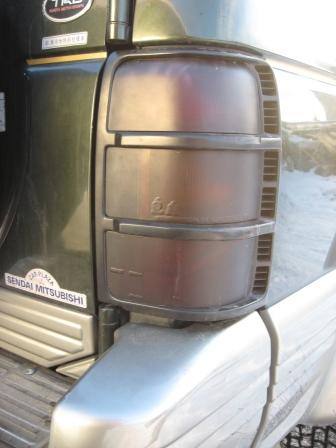

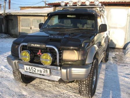

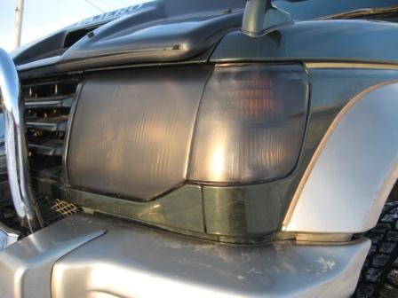

Дня доброго всем ! Кто нибудь занимался бронированием фар плёнкой? Как на это смотрят ГАИ ? Тех осмотр? На фарах хотел сделать вырезы на плёнки по два овальчика, но пока гоняю так. Плёнка под воздействием фена принимает любые формы. Хочу попробовать перетянуть салон кожей и плёнкой под карбон. Кожей уже перетягивал на прежней машине прадике 78 серии смотрелось круто.

Но в общем на фото и на фарах не лучше - не знаю как прочность, а вот видимость точно ухудшается.

Про видимость согласен процентов 30-40 потерял плюс к тому, что у меня стоят лампочки 100/90 , а не родные 55/60. Я смотрю по форуму ты многих поливаешь негативной оценкой. Как Я на периферии (живущий в деревне) хочется много, но возможности мало покупая тюнинг через интернет делаю сам. Жил бы где-то в центральных районах пользовался бы новыми технологиями. Если, что-то есть чем могу Я воспользоваться, подскажи. Но , чтобы приобрести по интернету .

Согласен на счёт потери света, но если посмотришь на фото у меня ещё стоит сверху пять би ксенона и туманки штатных, но это касается лично моей машины. Если нет доп. света эти панты не нужны. А на счёт поливания это тоже на счёт карбона... Ты кому то же не хорошо на счёт него высказал... типа пакетами оп тянули... Ну, а вообще Я смотрю Ты строго ко всему относишься, надо понимать людей! Я может соглашусь, что у Тебя много возможностей... Но, есть такие как Я с деревень с малой возможностью и не надо их и Меня круто критиковать. Лучше подсказывай советом, где и куда обратится. Ещё раз раз у Меня и много таких есть единственная возможность интернет. Извини если, что не так надеюсь на понимание.

Слушай, а что за козырек у тебя?

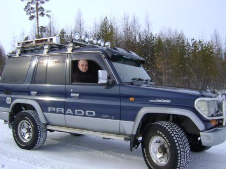

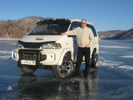

Сразу пишу не понты! Реальная тема. Помогает от всегда мешающих солнечных лучей. Родные козырьки не когда не опускал. До этого стоял козырёк на делике и прадике. Выписывал (как и вставки под дерево) в тюнингове. На делике ещё на этот козырёк ставил туманки.

пленка, конечно, все это хорошо, но от таких мощных ламп она у тебя потемнеет. тем более что лампы 100/90 запрещены Гостом, плюс нагрузка на проводку, повышенная температура для отражателей грозит осыпанию отражающего слоя. ночью ехать очень тяжело, у самого стоят очки-хамелеоны и в темное время суток я их снимаю. а по поводу дуги сверху - все-таки надо уважать участников движения и если включишь на дороге свою люстру, то встречные водители попросту ослепнут. да и на техосмотре, думаю, проблемы будут именно с фарами головного света(в Госте очки на фарах головного света запрещены). еще всегда убивают владельцы автомобилей которые чернят заднюю оптику. когда яркий солнечный день, то не видно горят тормоза или не горят. стараюсь держаться от таких машин по дальше. вот если бы пленка была прозрачной - то я целиком полностью за. знаю людей которые бронировали фары прозрачной пленкой - эффект исключительно положительный - никакие камни нестрашны. один знакомый рассказывал, что видел как одному владельцу хонды CRV, вообще полморды автомобиля забронировали. видел только один минус у товарища: на нижних круглых туманках, при штатных лампочках в 55 ватт пленка в течении 2-ух лет почернела. сегодня он её содрал, завтра снова поедет и забронирует.пыжик snow писал(а):Про видимость согласен процентов 30-40 потерял плюс к тому, что у меня стоят лампочки 100/90 , а не родные 55/60. .

Спасибо за доходчивый и простой расклад приму во внимание. Изначально хотел наклеить плёнку и вырезать в них какую нибудь геометрию, что бы было видно основной оптики не менее 80% (классно смотрится пока катаюсь так), но обязательно сделаю как хотел. Фото отчёт предоставлю.willson писал(а):пленка, конечно, все это хорошо, но от таких мощных ламп она у тебя потемнеет. тем более что лампы 100/90 запрещены Гостом, плюс нагрузка на проводку, повышенная температура для отражателей грозит осыпанию отражающего слоя. ночью ехать очень тяжело, у самого стоят очки-хамелеоны и в темное время суток я их снимаю. а по поводу дуги сверху - все-таки надо уважать участников движения и если включишь на дороге свою люстру, то встречные водители попросту ослепнут. да и на техосмотре, думаю, проблемы будут именно с фарами головного света(в Госте очки на фарах головного света запрещены). еще всегда убивают владельцы автомобилей которые чернят заднюю оптику. когда яркий солнечный день, то не видно горят тормоза или не горят. стараюсь держаться от таких машин по дальше. вот если бы пленка была прозрачной - то я целиком полностью за. знаю людей которые бронировали фары прозрачной пленкой - эффект исключительно положительный - никакие камни нестрашны. один знакомый рассказывал, что видел как одному владельцу хонды CRV, вообще полморды автомобиля забронировали. видел только один минус у товарища: на нижних круглых туманках, при штатных лампочках в 55 ватт пленка в течении 2-ух лет почернела. сегодня он её содрал, завтра снова поедет и забронирует.пыжик snow писал(а):Про видимость согласен процентов 30-40 потерял плюс к тому, что у меня стоят лампочки 100/90 , а не родные 55/60. .

Козырек это хорошо, и от солнца защищает, а зато как он дребезжит на ветру и завывает на скорости, достался от пред идущего владельца, и снять бы рад, да дырок на кузове не хочется... Зато видок с ним по агрессивнее!Слушай, а что за козырек у тебя?

У себя плёнку с фар снял вся пожелтевшая.
И ночью из за неё плохо фары светили.

У меня стояла пленка на передних фарах на тойоте (прозрачная бронирующая). Года через три пожелтела, но легко отполировалась шлифмашинкой у кузовщиков и опять стала прозрачной.
Задние тонированные фары, это конечно жесть для едущих сзади.
