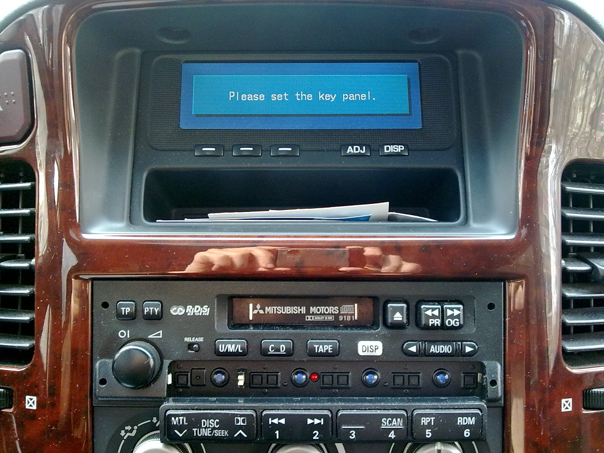

Re: помогите разобраться с кнопками)))
Сообщение vik_king »
вчера вечером пробовал - не работает, там постоянно торчит какая то надпись типа поправьте панель и все. На кнопки не реагирует

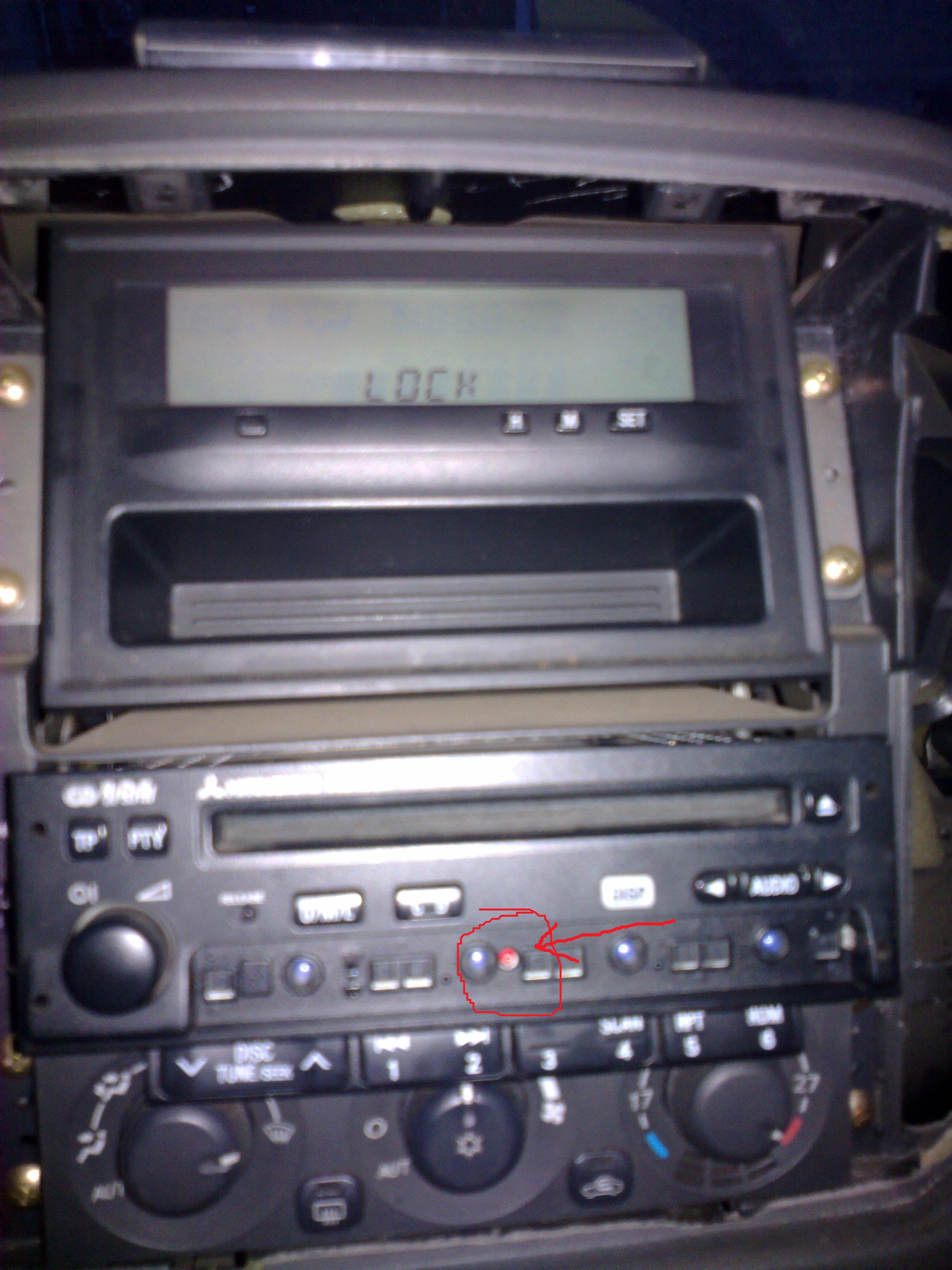

вопрос на засыпку) а без панельки в ее нише диодик красный горит? А то у меня такое подозрение, что он должен гореть, а у меня не горит - внимания не обращал, да и панель не снимал почти никогда. Может тупо питания нема?
Вот как у меня система устроена и что показывает когда панелька снята
Сообщение Лешик Химик »
ну, ет логично) и понятно) просит панельку вернуть! А у мя лок нарисовал, мол заблокировано. У тебя диодик горит по середке, когда панель снята?. Мне просто сейчас до машины не добраться - на работе, машин на стоянке. Вот сижу думу думаю, с телефона бороздю просторы рунета) а не в курсе у нас на магнитолу и на панель один стоит предохранитель? Я что-то все склоняюсь к тому что у меня питание на майфун пропало, бортовой соответствеено его и не видит.
ну, сам понимаю, что вопрос то плевый.... просто на работе сидел, до машины никак не добраться было. вот решил посоветоваться куды сразу лезть после смены :*VICTORY*:
кароче диод у меня красный не горит - я так понимаю питания нема.

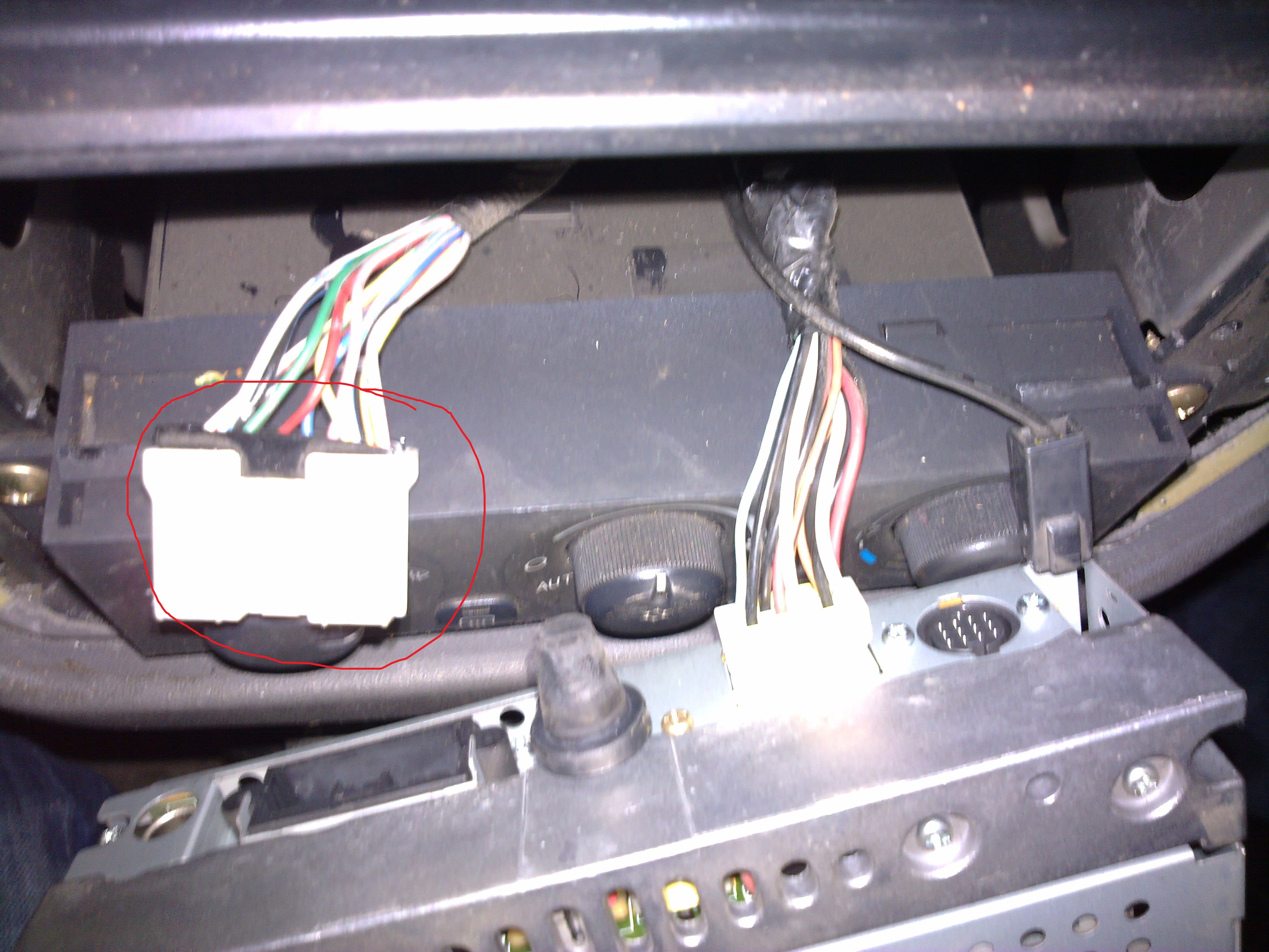

снял мафон, выдернул фишку одну - заработал бортовой, я так понимаю, че-то где-то коротнуло, предохранители смотреть надо?.... :*THANK*:
а в самой магнитоле штатной нет предохранителя???
вот ентот диодик.. я так понимаю, без панели в режиме ожидания он должен подавать какие-то признаки жизни - мигать или гореть?
при чем без вот этой фишки бортовой заработал, я так понял там в основном провода на динамики и еще какие-то (видимо на бортовой)?
преды в норме. Снял магнитоу, разобрал, микросхема, которая как раз под панелью треснута((видно что пропаяна уже была.....( терь или пропаять ее, либо за пиво))искать 142 штатную магнитолу, или нерабочую ее же, с нормальной целой схемой.....
