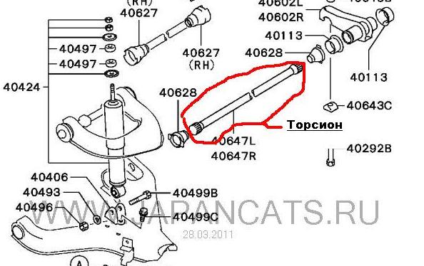

Вопрос конечно глупый, но где только не рыскал, вот толька спецов не пытал... Пружин в передней подвески нет, только рычаги да амортики (ну шаровые там, кулак поворотный), где же пружины то? Ни под машиной не нашёл, ни в екзисте, ни в "библии", нет их вроде, так как тогда подвеска в исходное возвращается? Или амортики хитрые слишком, что сами этим занимаются?

К нижнему рычагу , к его задней части крепится торсион (длинный такой стальной пруток на лом похожий ::-D: ) Вот он и работает "пружиной" засчет скручивания его по оси.

Типа как-то так.
