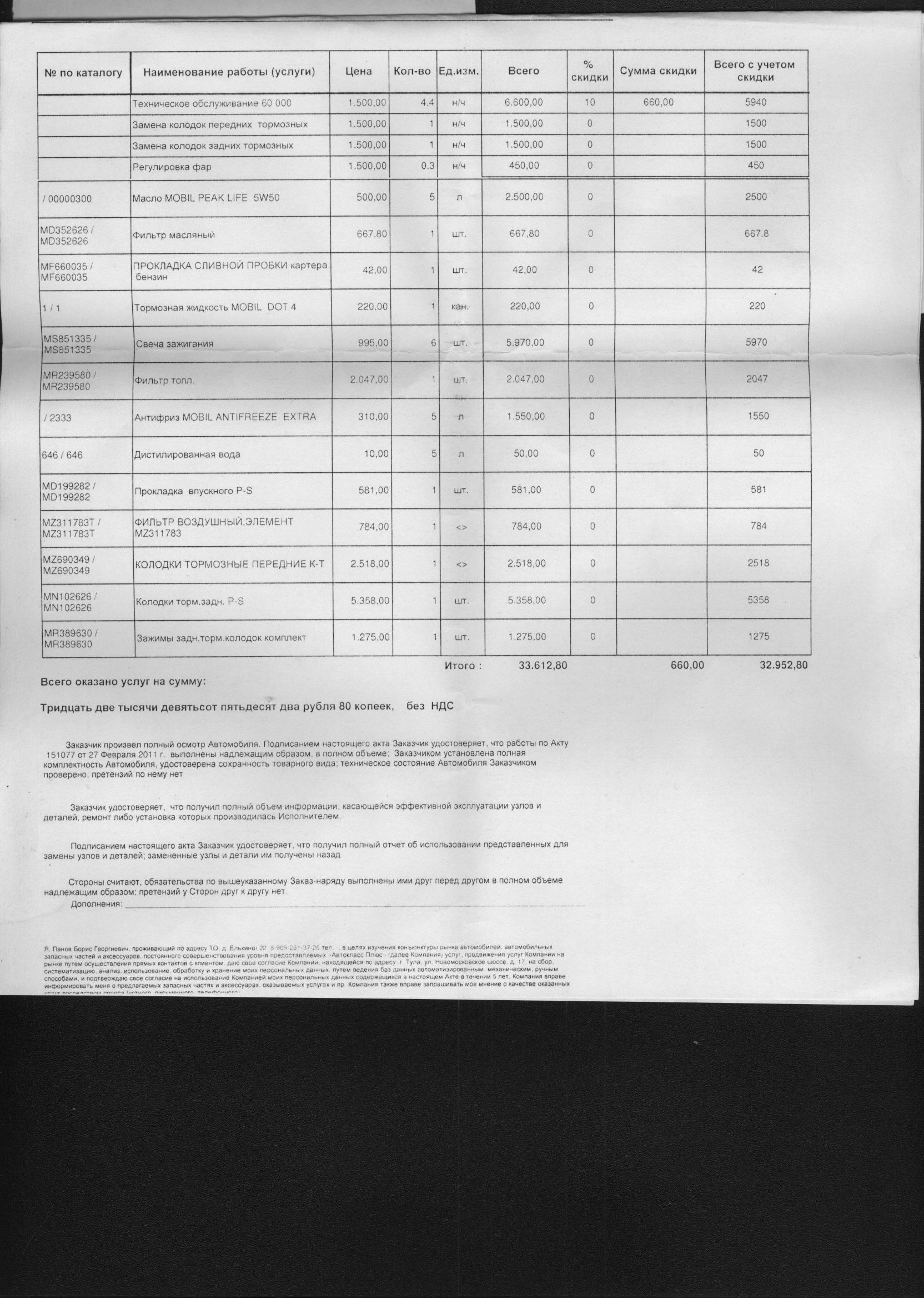

Вот что прежнему владельцу меняли,а чего в книжке не пишут,не нашёл или нет такой инфы? ::-(:

ну чет дороговато...особенно колодки задние и антифриз :=-O:
+ там нет много того, что ты хочешь заменить...вот отсюда и цена...
мой тебе совет - меняй колодки по круги, масло в двигле, тормозуху и все фильтра...это оптимально...
полное ТО, вместе с грм поменяешь на 90 тырах
_
боулинг
Сообщения: 422
Зарегистрирован: 20 фев 2008, 19:59
Откуда: Краснодар
Re: ТО 60 тыс.км.(принимаю советы)
Сообщение боулинг »
ВОВА, это просто жесть а не цены)
зажимы задн торм колодок к-т - 450ры (против 1275 в документе
свеча иридиевая 550 (975)
прокл впускного 230 (581)
прокл сливн пробки 22 (42)
и это только оригинальные з\ч под брендом мицу....
с неоригиналами вообще сказочный идиотизьм, что сказать ток об элементарном фильтре масла, далеко не сложной конструкции...относительно именитого заменителя, качество которого по определению не может быть хуже (фасовщиков не беру в расчет, там разница еще больше)))
цена выше в 5 раз, топливном .... цена выше в 8 раз
