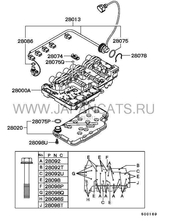

Всё равно ни кто не знает какой именно у тебя стоит. Увидишь только при съёме. Но скорее всего с маленьким заборником (таких большинство)
Вот это маслозаборное отверстие (слева) на других сделано с выпирающей отливкой в виде трубки на 15-20 мм.
Вид снизу
В принципе можно отрезать по плоскости корпуса, ножовкой или острым ножом (если придёт такой)
Вот вид сверху

MR 528836
такой, как на схеме.
ничего от него не отрезал, если ты об этом :)
