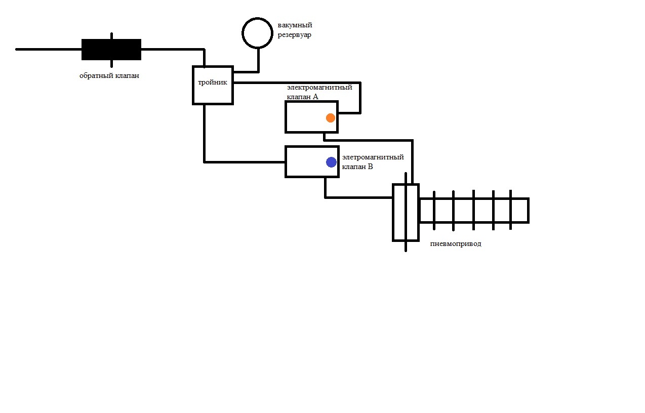

все просто: надо понять а есть ли вакуум? или же твоя система тупо прохудилась. трубки\изделия\клапана, другого не бывает. мне в свое время очень помогла вот эта схема:
пораскинь мознами, как оно работает. весьма поможет! к слову: трубочки я ставил от вакуумкорректора с классики, белые, силиконовые, 50 руб штука. надо 6 штук. ставил обратный клапан от ваз 2108, чудесно работает и на воздух, не только на топливо. дерзай!

russian писал(а):все просто: надо понять а есть ли вакуум? или же твоя система тупо прохудилась. трубки\изделия\клапана, другого не бывает. мне в свое время очень помогла вот эта схема:
Вот те на те! Ему не надо как оно работает, так как вакуум есть.....
il1976 писал(а):В реале привод отключается
Ему надо, чтоб лампочки не моргали.
