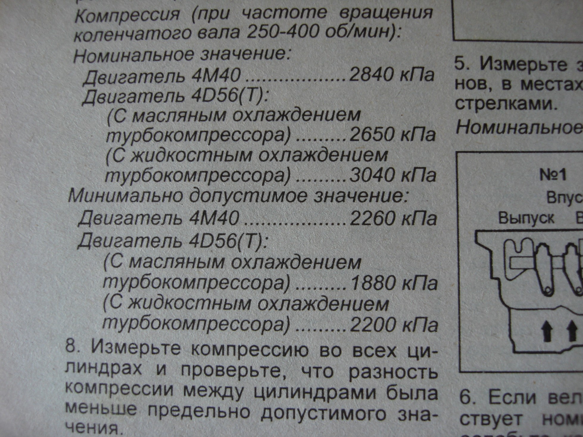

При замере компрессии на горячую имеем (без масла / с маслом 3 куб см):
1 цилиндр: 37/40
2 цилиндр: 34/37
3 цилиндр: 33/34
4 цилиндр: 34/37 Замеры проводились за один раз, так что погрешность может быть.
Есть подозрение что 2 и 4 цилиндры колечки закоксовались, а в 3 цилиндре клапана зажаты. Или это просто сжатие на масло сказывается? Подскажите советом какие дальнейшие действия???

В большей степени интересует как это скажется на эффекте, а то что по поиску или сильно похоже на рекламу или без ответа и привета.
С другой стороны, может что не так делаю? Может ещё какие идеи что и как замерить? Какие выводы???

Re: Компрессия 4М40, раскоксовывать???
Что-то по компрессии я не понял?
Ну не знаю. Манометр явно китайский, может переходник с малыми объёмами (сделан из свечи накаливания) Может ещё что, но с ТНВД фишки снимал. Может ещё откуда что гонит??? (Где вы смайлики то берёте???)
ПыСы. Турбина "сухая".

Ну ты братуха даешь, в одном цилиндре кольуа залегли в другом клапана зажаты,с такими показателями ты ее не завел-бы ,особенно с пережатыми клапанами. А клапана могут быть и еще подгоревшие к стати.STimon писал(а):При замере компрессии на горячую имеем (без масла / с маслом 3 куб см):
1 цилиндр: 37/40
2 цилиндр: 34/37
3 цилиндр: 33/34
В чем стала проблема что ты начал замеры компресии,какие симптомы натолкнули тебя на это? В любом поношеном моторе будут перепады компресии при замере с маслом и без,так как износ поршневой групы присущен по любому. Если вот у меня был мотор перегрет ,кольца залегли,симптом этого был таков: -уходил уровень масла на тысячу километров,а у тебя как?
Если кольца залегли то всякие жидкости для их востановления как мертвому кадило,это думаю понятно ,а клапана можно регульнуть ,был-бы пережат клапан то возможно выгорание клапана и седла, и этот двигатель "троил" бы.

Сподвигло то, что хочу знать, на чем я езжу! А местным мастерам доверия НОЛЬ! Как говорят, если что то хочешь сделать хорошо - сделай это сам!!! Да и учиться чему то новому всегда надо, нельзя застаиваться мозгам! И рукам тоже...
ПыСы: Жду дельных предложений!!!!!
