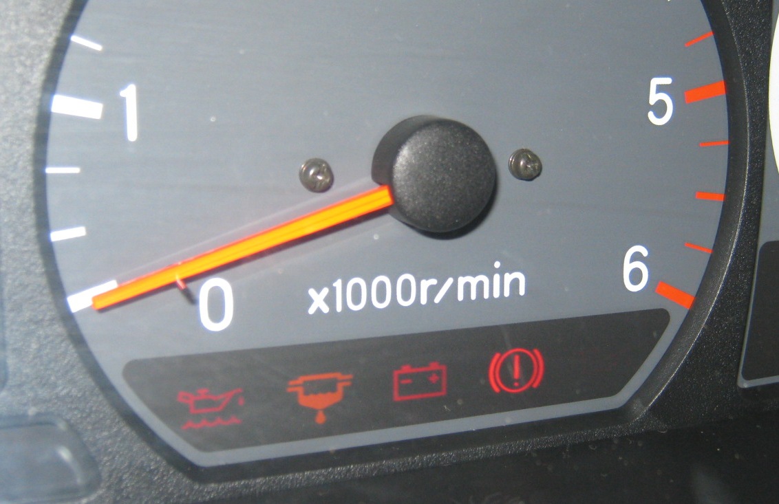

Подскажи, пожалуйста, у меня не работает лампа уровня масла, но она и с нова не работала. Подумал может её нет вообще, но в инструкции написано, что должна быть. Подскажите у кого как? Машина МПС 2008, V-3000.

Нет , была но не будет.

Простите за вопрос, но не понял что значит "нет, была но не будет"

Теперь развернуто , т.к тема эта возникает часто может её факнуть ??? хотя она может там уже и есть не было нужды искать.
Датчиками уровня масла комплектовались спорты до 2005 года.
Датчик стоял на поддоне с правой стороны и имел номер MD302293 так же этот же датчик ставился на п-3.
От него отказались в связи с не надежностью , т.к меняли их пачками.
Лампа на приборке выглядит как масленка с волнами красного цвета.
На машинах более новых нет ни датчика не лампы.
В инструкциях которые имеют лишь общие данные как правило на все варианты одной модели .
вот фото спорта 2004 г\в. Он там ещё был.
а у Вас Машина МПС 2008, V-3000

Спасибо большое за развернутый ответ. А то уже хотел снимать приборную доску и смотреть.

Не за что , признаюсь честно она меня тоже возбудила когда я её увидел у знакомого.
Но взорвав прогу и мозг я все понял

Winns, от меня тоже спасибо за ответ. Собирался тоже разобраться есть она у меня, нет, работает, нет, но все "руки не доходили". А тут все развернуто и понятно написано. Поддерживаю - тему в ФАК.
